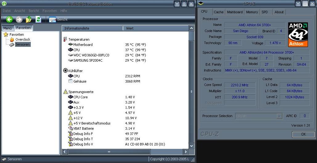

hallo,
ich habe gerade gemerkt, das ich nur 11 Volt auf der 12 Volt leitung habe!:eek:
und das die 3,3 V mit "Aux" verwechselt wird, was auhc immer das sien sollte.
aber alle anderen werte stimmen, und die Vcore der CPU ist bei CPUZ auch die selbe, sollte sonst also alles stimmen
woran kann das liegen, ich habe ein NorthQ NQ 4775-500 500watt NT!
hier die Ampere werte:
NQ-4775-500
3,3V: 35A
5V: 40A
12V1: 16A
12V2: 18A
MfG boogeyman

AW: 11V auf 12V letung mit 500watt NT!?
Sirht bei mir meist auch so aus. Wird wohl falsch ausgelesen. So lange es keine Probleme gibt is e wurscht.
Andere stark Stromschluckende Geräte angeschlossn? Abflauende Spannungen deuten darauf hin. Kannst ja mal etwas CPU/Graka-lastiges testen, sollte währenddessen die Spannung konstant bleiben, handelt es sich wohl nur um einen auslese-fehler. Sinkt sie jedoch noch weiter, hast du ein Problem.
scheint wirklich ein auslesefehler zu sein, geht nicht unter 10,75.
Naja würde eh solchen Tools nicht vertrauen. Verstehe auch nicht wie manche Pages bei Netzteil Reviews die Spannungschwankungen nur mit Softwareprogrammen messen.
Wenn schon, dann einen Multimeter.
