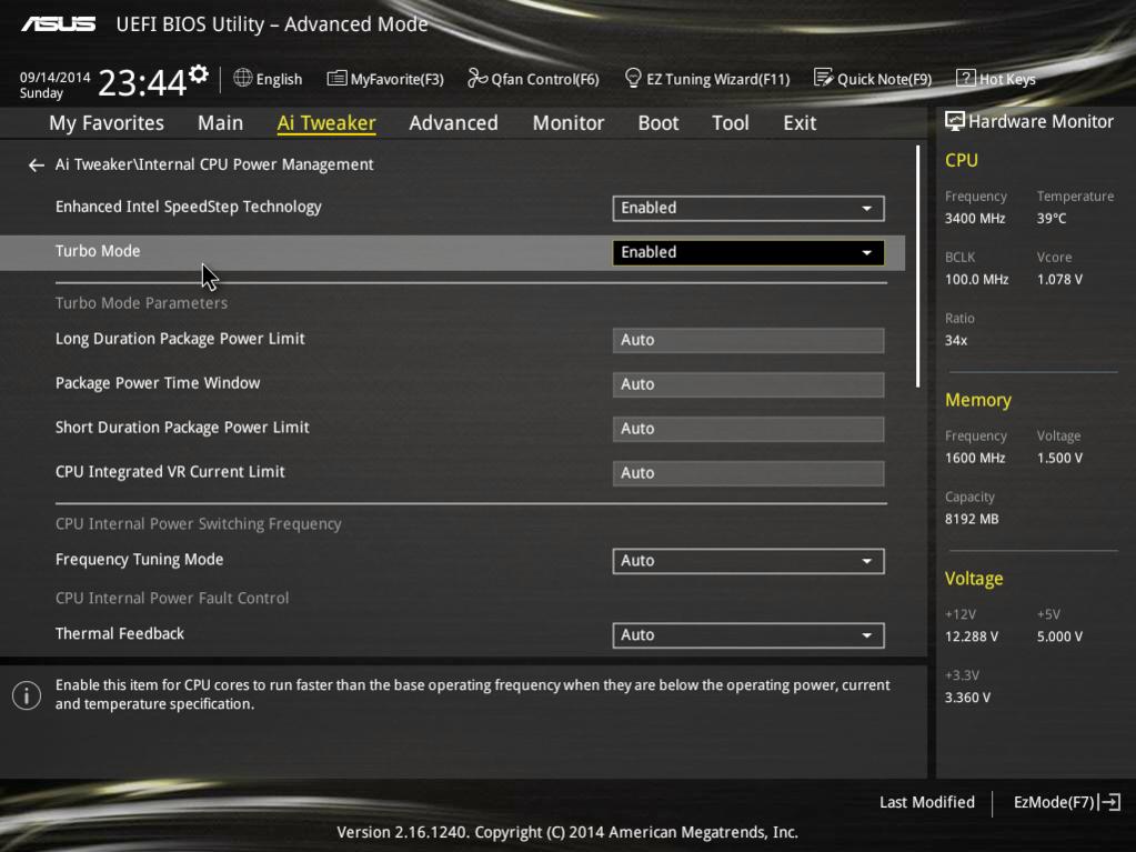

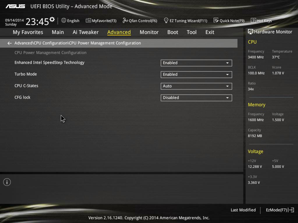

Turbo ist eingeschalten.
Energiesparplan steht auf Ausbalanciert, wobei der Prozessor bei Last auf 100% eingestellt ist.
Beisst sich das mit Speed Step?
