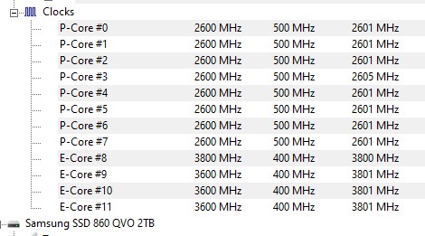

Ich bin vermutlich nur auf dem Holzweg - aber ich würde gern mal den Turbo-Boost "sehen" bzw. wenigsten in den "normalen" Bereich eines der Cores gehen. Ich habe Prime95, Cinebench usw. mal laufen lassen, aber nie kommt ein P-Core über 2600 (im Anhang gut zu sehen, die Maximalwerte bleiben bei 2600 Mhz "hängen". Deute ich die Werte falsch? Meinen alte i7 3770 habe ich so durchaus an seine Turbo-Boost-Grenze gebracht...
3. Welche Schritte hast du bereits unternommen/vers
Bist du sicher, dass die Taktrate nie über 2,6 GHz geht? Schon mal mit einer aktuellen Version von HWiNFO geprüft und wie sehen die Scores Cinebench aus?

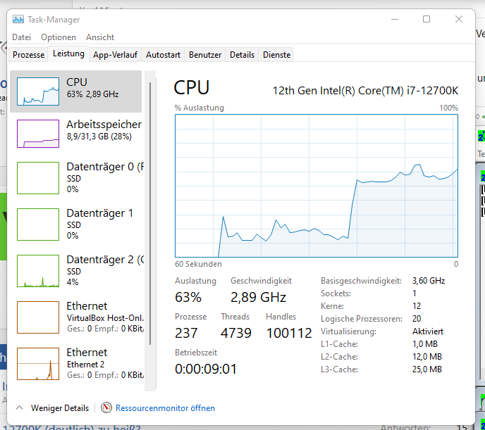

Naja, was heißt schon sicher...HWMonito (Version 1.46) zeigt ja in der letzten Spalte den maximalen Wert an. Bios ist aktuell, danach resetet und nur RAM XMP aktiviert. Im einfachen Taskmanager verharrt es auch bei knapp unter 3 GhZ.

Bleibt der maximaler Wert auch in Idle bei 2,6GHz? 60% Auslastung sieht nach einen Benchmark aus. Dann könnte es evtl. ein Powerlimit sein, das nicht mehr unter Last zulässt.
Mich würde zudem interessieren, ob das Betriebssystem beim Wechsel neu aufgesetzt wurde. Vielleicht hast du noch spezielle Energieoptionen des Vorgängersystems aktiv, welche man zurücksetzen könnte.
