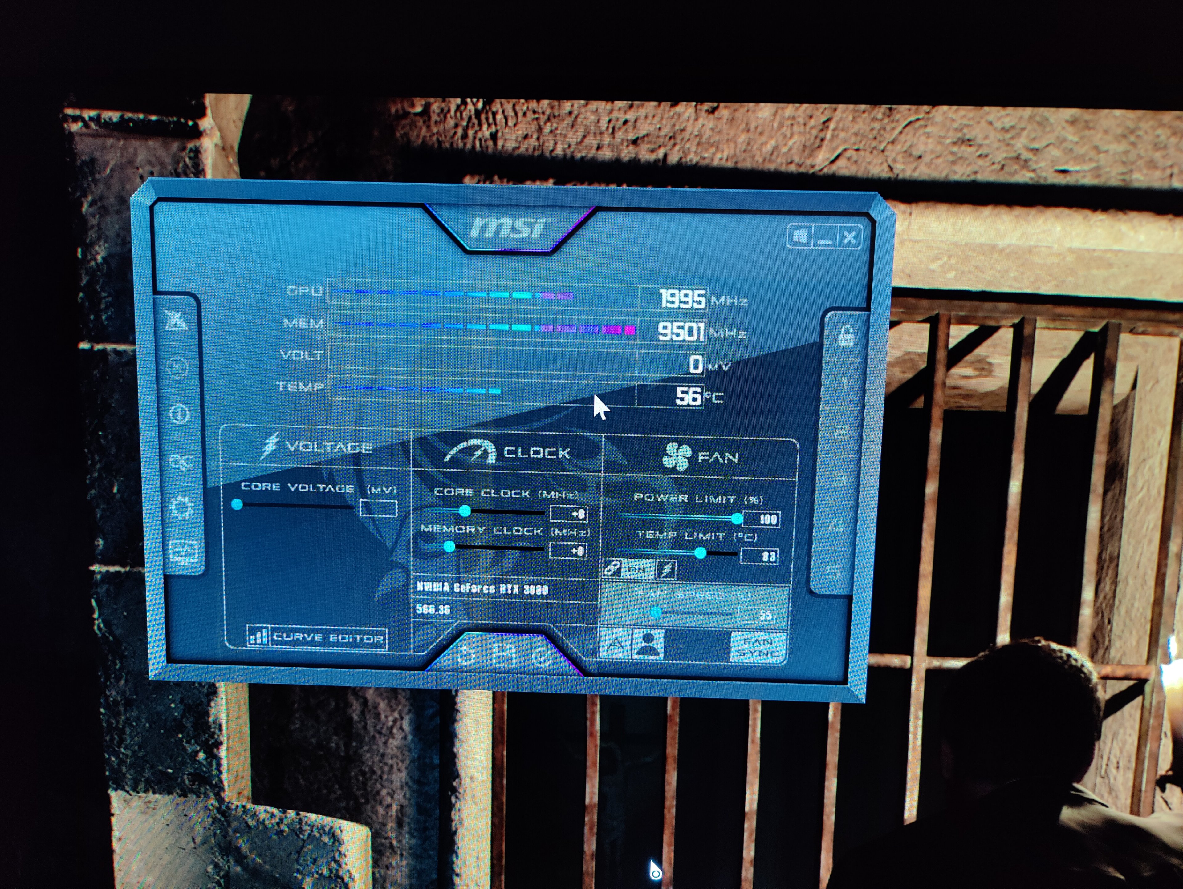

Ich habe jetzt mal MSI Afterburner während dem spielen laufen gelassen, und bei MEM zeigt es mir ständig 9501MHz an, da kann doch was nicht passen, oder?
Hilft es, mein BIOS mal zu resetten, oder wie komme Ich da wieder auf normale Werte?
Vielen Dank für eure Hilfe!
Also ein Bios Update tut eigentlich nie weh. Von daher gerne versuchen auf die aktuellste Version zu updaten. Dann kann man wenigstens eine weitere Sache ausschließen.
Was zeigt der Windows Zuverlässigkeitsverlauf an? Poste das mal.
Der Mem Clock deiner Karte ist korrekt.

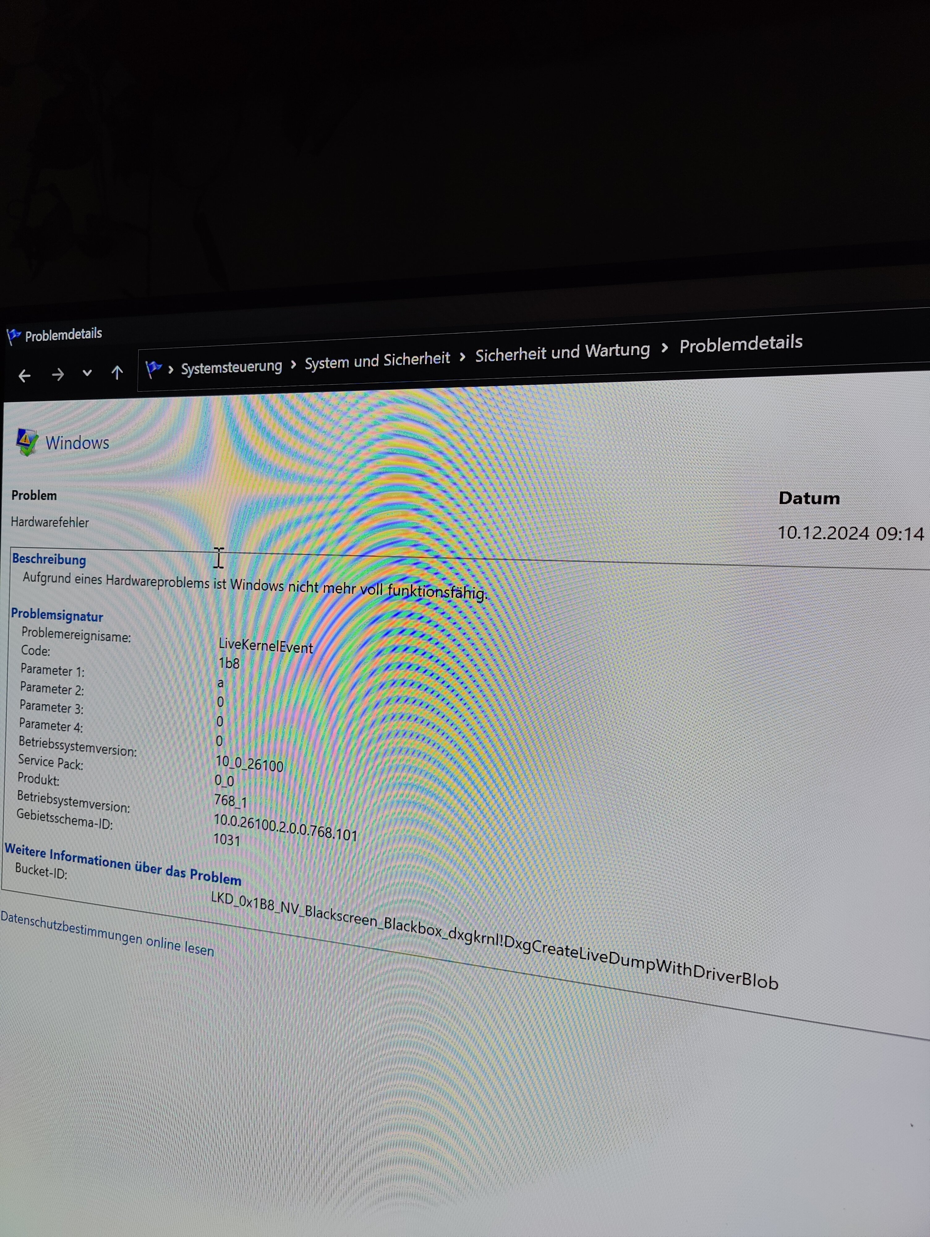

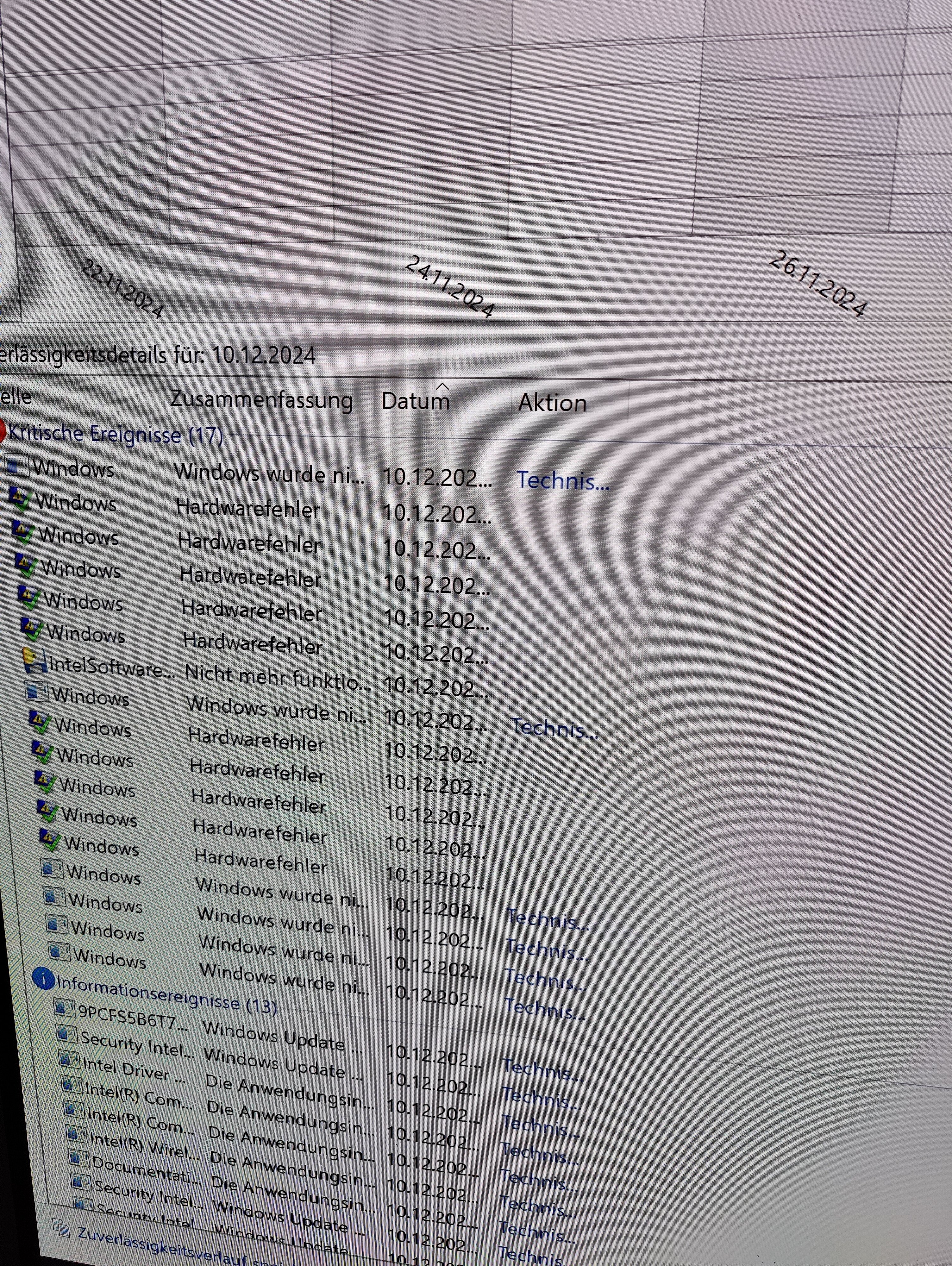

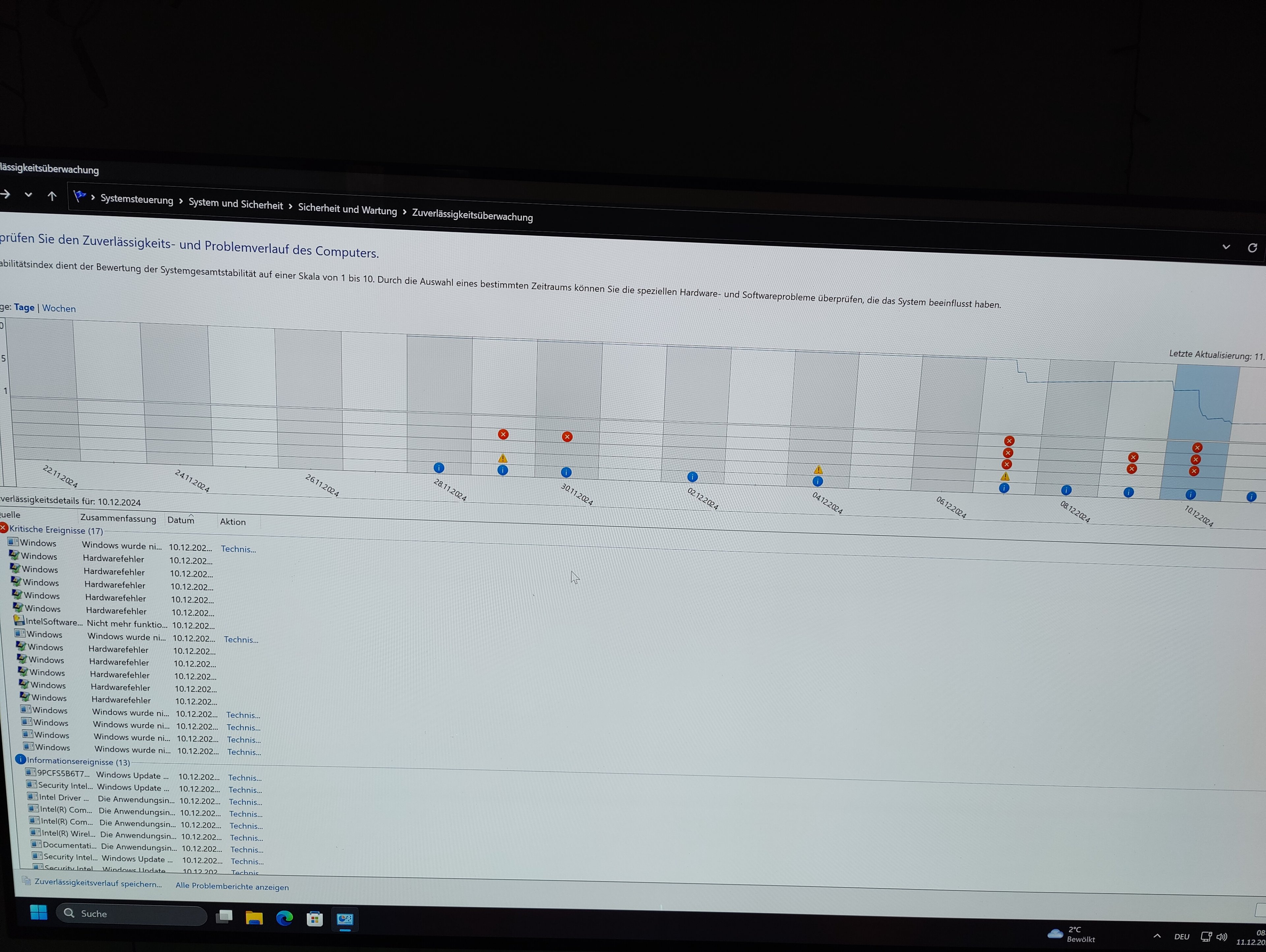

Anbei ein paar Fotos vom Zuverlässigkeitsverlauf.
Hm Hardwarefehler ... Das deutet erstmal auf deine Grafikkarte hin. Jetzt würde ich einen cleanen Install von den Nvidia Treibern machen. Dafür am besten den alten Treiber mit DDU entfernen. Hier den Anweisungen der Anwendung folgen.
