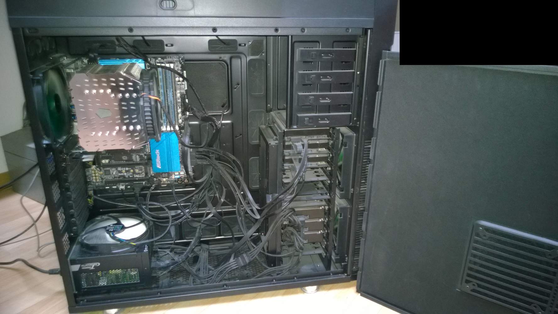

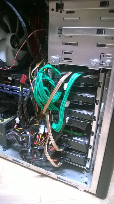

Also ich habe gerade noch mal reingeschaut unter dem Aspekt Belüftung und ich muss gestehen da ist vielleicht doch mehr dran als ich dachte. Airflowoptimiert ist das nicht unbedingt.
2 Frontlüfter sind nicht unbedingt viel wenn ich daran denke dass mein halb so großer Miditower das auch hat. Dazu haben die ziemlich sicher weniger Durchsatz durch die seitliche Zuführung auf der Saugseite. Dazu recht effektive Staubfilter (besser als beim kleinen tower) und dahinter bei mir zumindest der ganze halb volle Festplattenkäfig.
Hinten dann nur ein Lüfter der noch dazu relativ viel Platz zum 'Dach' hat und somit nicht an der Spitze der warmen Luft absaugt. Dazu war in deren Konzept ja dieses 'Air Chimney' Ding gut das ich aber für Mist halte. Könnte aber Sinn ergeben das zu nutzen wenn man tatsächlich hitzige Hardware drin hat. Bei mir wäre das nur Zugang für Staub, unnötiger Durchbruch der Geräuschdämmung und verlust von Stellfläche. Da der Tower die richtige Größe dafür hat liegt die Tastatur für den Server da drauf.
Das DS6 ist wohl eher auf viel Platz für Inhalt optimiert und das macht es finde ich recht gut. Auch sehr angenehm beim Einbau und falls man später noch mal an die Hardware ran muss. Dafür scheint zumindest aus meiner Laiensicht die Vorbereitung für Wasserkühlung recht brauchbar zu sein. Ich denke die haben die Performance unter Luft einfach dafür vernachlässigt, denn der Platz zwischen Hecklüfter und Decke ist für einen Radiator reserviert soweit ich mich erinnere.
Dazu muss ich aber auch sagen dass selbst bei 31° C im Raum und Vollast auf dem E3-1231v3 bei nahe minimaler Drehzahl der Lüfter hinten nur lauwarme Luft rauskommt. Ich würde erwarten dass ich schon an die 300 W da drinnen umsetzen muss um mit dem eher low-performance airflow im Auslieferungszustand annähernd Probleme zu bekommen.
Ich würde da den Hecklüfter durch einen NF-A12x25 PWM ersetzen und vorne entweder ebenso, oder es gleich mit den industrialppc 2000 (pwm) versuchen. Da ich weder Durchsatz noch Druck messen kann weiß ich nicht ob der A12 reichen würde.
Sollte das nicht reichen würde ich noch einen oder zwei Lüfter in den Boden legen die vor allem der Grafikkarte zugute kommen würden. Der überdruck schiebt dann mehr Luft durch die ganzen Gitteröffnungen im Heck und der Gesamt-Airflow leidet aber das könnte dennoch besser sein als die CPU in der Abwärme der GPU zu braten. Bei der Größe gibt es so viel Luft im Gehäuse dass man denke ich durchaus auch die Verwirbelungen berücksichtigen muss. Wenn die Graka ihre eigene Abluft im Wirbel wieder ansaugt wäre das ein Problem. Da würden die Bodenlüfter vermutlich helfen. Alternativ kann man auch einen Teil der Dämmung im Seitenteil entfernen und Seitenlüfter einbauen. Müsste man testen ob das besser ist als im Boden.
Wenn man schon 200+ € für ein Gehäuse und potentiell 2000+ für Hardware ausgibt kann man auch noch 100 € für Lüfter hinterherwerfen ...
So grob geraten muss man immer noch einiges Geld hinlegen um 400 W im Spielebetrieb zu verbraten.
So als Gedankenspiel.
Zumindest bei mir ist auch das leere Gehäuse nicht so relevant für den Airflow. Der volle Zustand ist das problem.
Miditower ist ein Lian Li PC-8FIB
Big tower ein Nanoxia Deep Silence 6
Wer mag den schlechteren Airflow haben? ^^
Ich habe ein altes Foto vom midtower genommen das nur einen kleineren Ausschnitt zeigt, aber ich denke man sieht den Unterschied.
