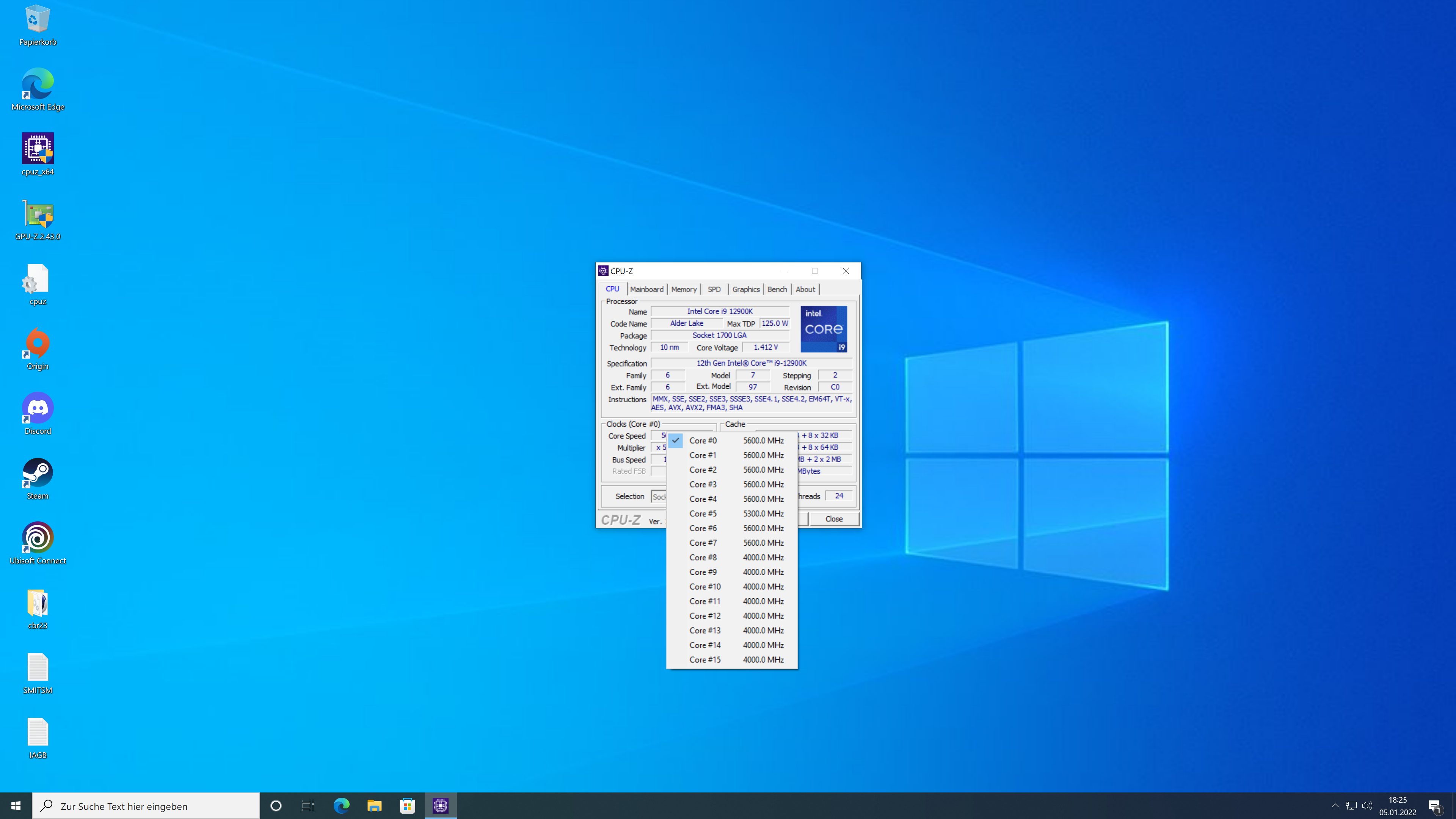

Deine Werte für 1-2 Cores @ 5.4Ghz passen irgendwie nicht. Da musst Du nochmal gucken, ob Du nicht irgendwas falsch eingestellt hast. Bei 5.4 Ghz sollten ca. 870 Punkte rauskommen.
@SV3N
Ich habe es selbstverständlich angepasst. Nun sollte die Formulierung auch wieder Computerbase-konform sein =).
Reaktionen: SVΞN

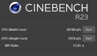

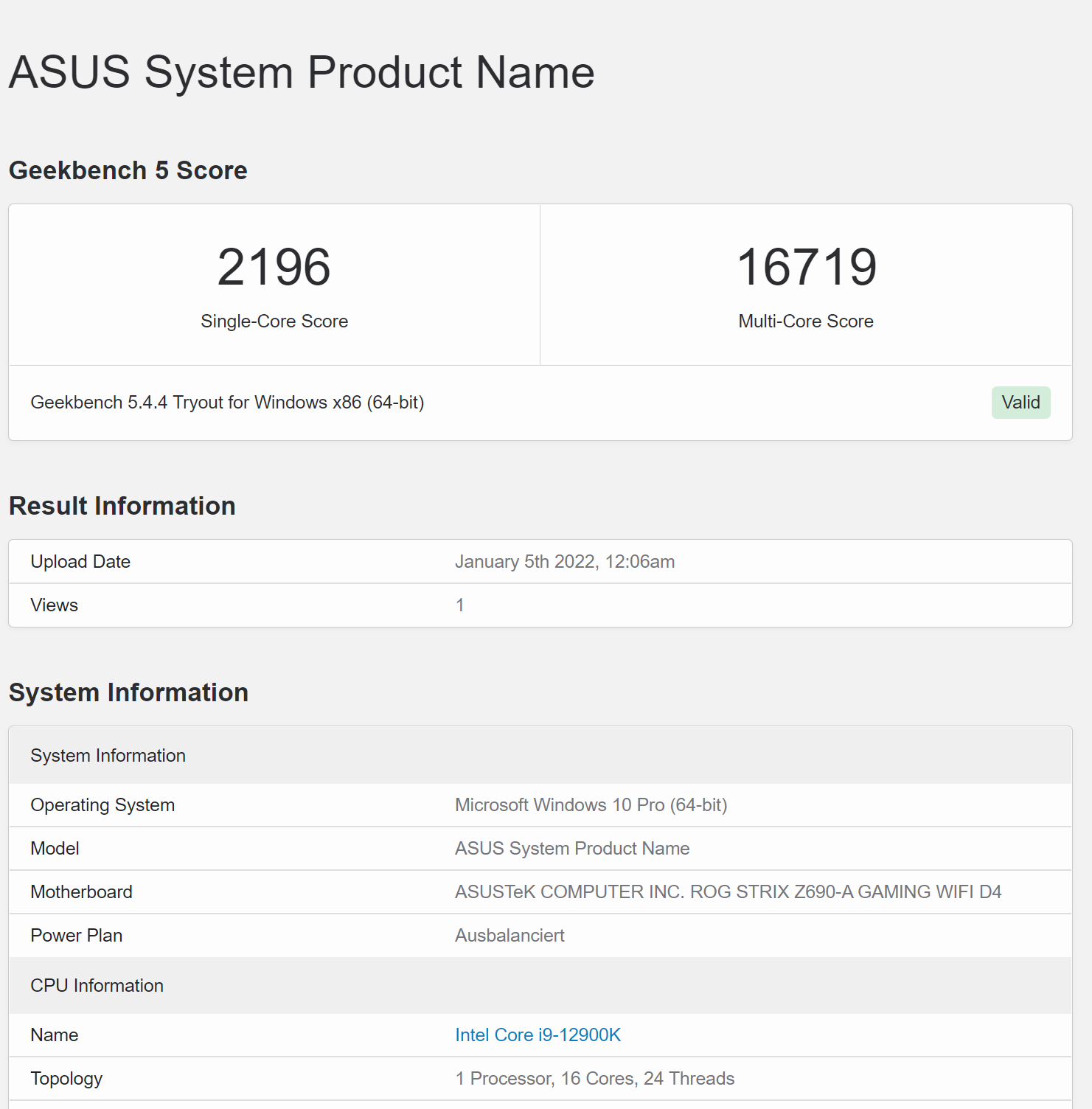

also habe im bios geschaut 1-2 kerne 5,4 und auch hwinfo zeigt mir das genauso an das 2 kerne mit 5,4 laufen
Aber Leistung scheint trotzdem zu passen wenn ich mir unsere Cinebench / Geek ergebnisse anschaue liegen wir nur minimal ausseinander und das Sehe ich als normal an da du ja 100Mhz mehr hast
win11 alles Aktuell inkl Build Version

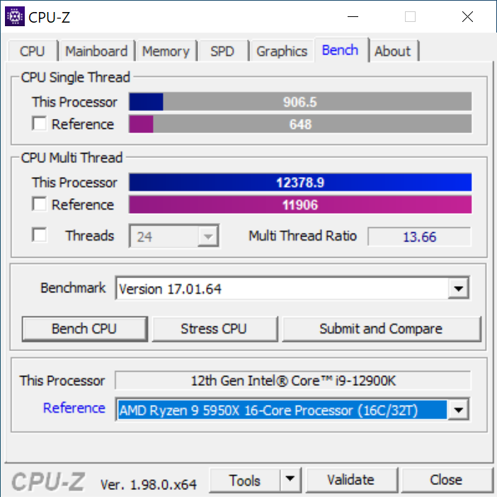

Ok, auch wenn das niemals stabil laufen wird. Alleine die Tatsache, dass ich mit diesen Settings booten kann und hier diesen Eintrag verfasse, ist für mich krank.
1.41V LLC:6
Single und DualCore: 5.6Ghz
Allcore: 5.3Ghz.
Ich versuche gleich mal irgendwie zu benchmarken. Ich vermute sogar, dass ich das mit einer richtig guten Custom Loop stabil bekommen würde, verdammt.

Also, er läuft sogar im R23 durch, allerdings geht der super schnell auf 100°C beim Allcore.
Ich denke, dass ich damit sogar BF2042 stabil mit maximal 75°C zocken könnte, was per se schon krank ist.
Ich habe leider kein HWInfo drauf. Ich habe allerdings die PL1 und PL2 auf 300W gesetzt, da man auf keinen Fall mit 241W hinkommen wird bei 5.3Ghz Allcore und 1.42V. ^^
Das ist ja gerade auch nur ein Test. Ich finde es aber absolut krank wie krass die CPU abgeht.
Ich bin mir gerade sehr sicher, dass ich ein richtig gutes Exemplar erwischt habe und das jemand der wirklich Zeit investieren will, hier 5.6Ghz Single und DualCore, als auch 5.4Ghz Allcore mit einer Custom Loop rausbekommen wird. Das ist absolut am Leben vorbei.
Bei den 5.6Ghz Single und DualCore, liegt man im SingleCore bei CPU-Z satte 45% über der SC Leistung eines 5950X, wobei ich sagen muss, dass mein 5950X dort keine 645 Punkte, sondern 680 Punkte erreicht hat. Das sind aber noch immer 40%.
Ich werde gleich alles wieder auf "Auto" setzen und LLC1. Damit geht er auf maximal 65°C beim Zocken.
