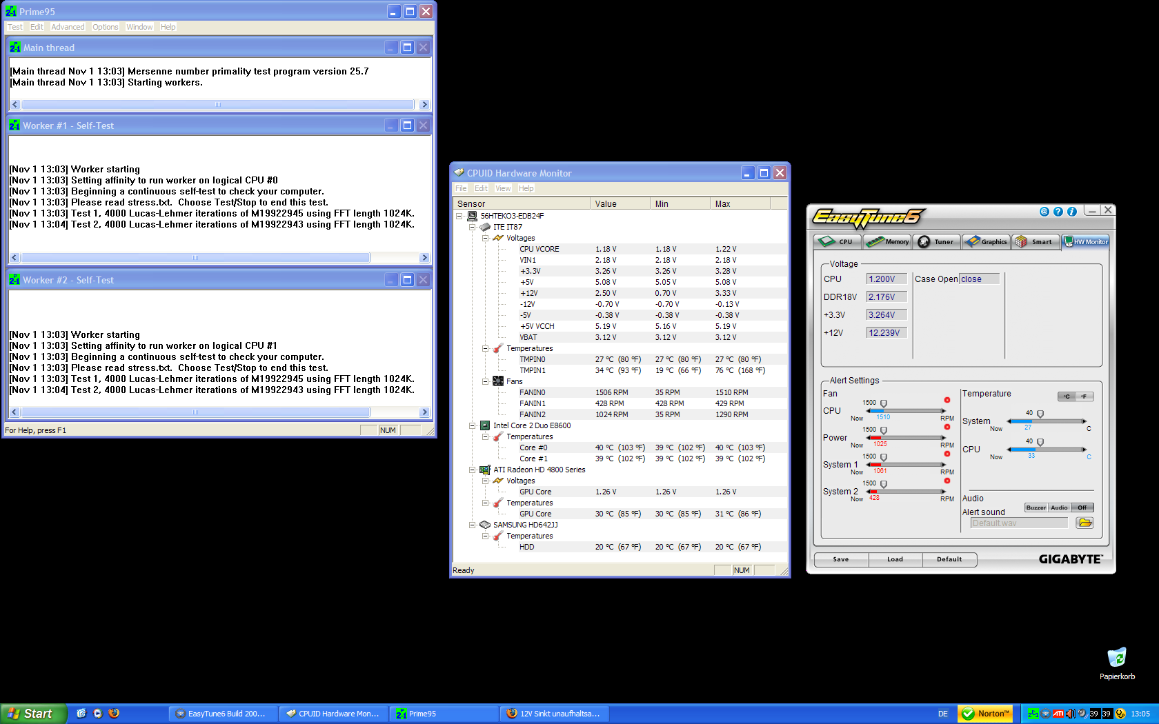

Ich hab dasselbe "Problem" (bewusst in Klammern gehalten, zumal es in meinem Fall kein Problem ist): Am Anfang zeigte mir HW-Monitor - je nach Lastzustand - 12.1V - 12.3V an, mittlerweile (nach wenigen Wochen) zeigt HW-Monitor nur noch 3V - 5V an. Dieser Spannungsabfall trat nicht schlagartig ein, sondern im Laufe der Zeit - 12V, dann 11V, 9V bis auf 3V runter. Mittlerweile sind wir gar bei 0.7V angelangt. Software oder BIOS wurde nicht geändert. EasyTune6 zeigt jedoch den "richtigen" Wert an.
