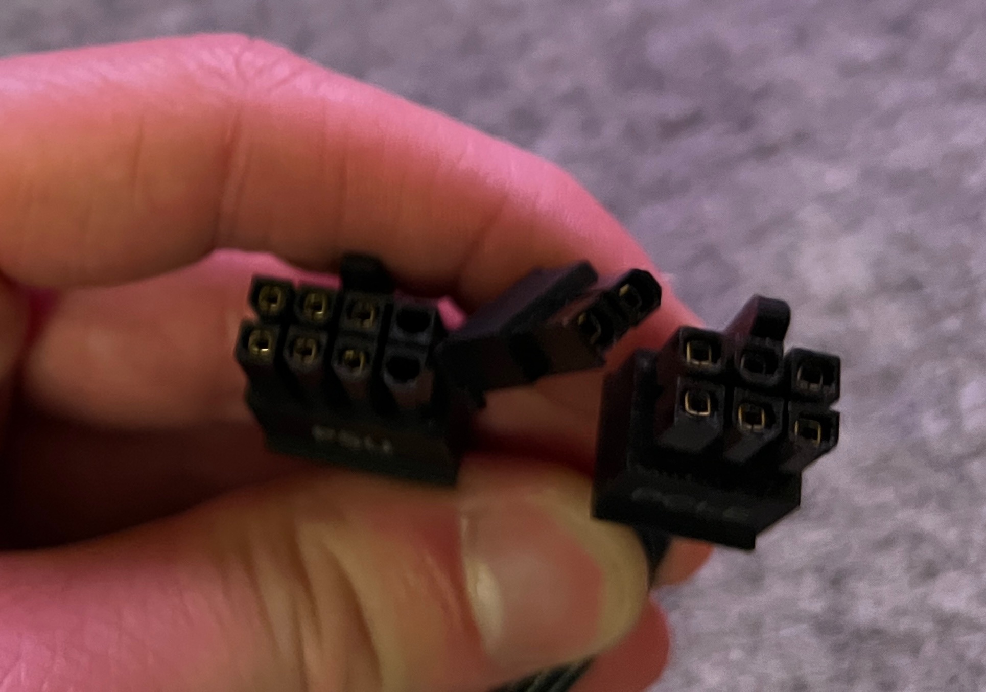

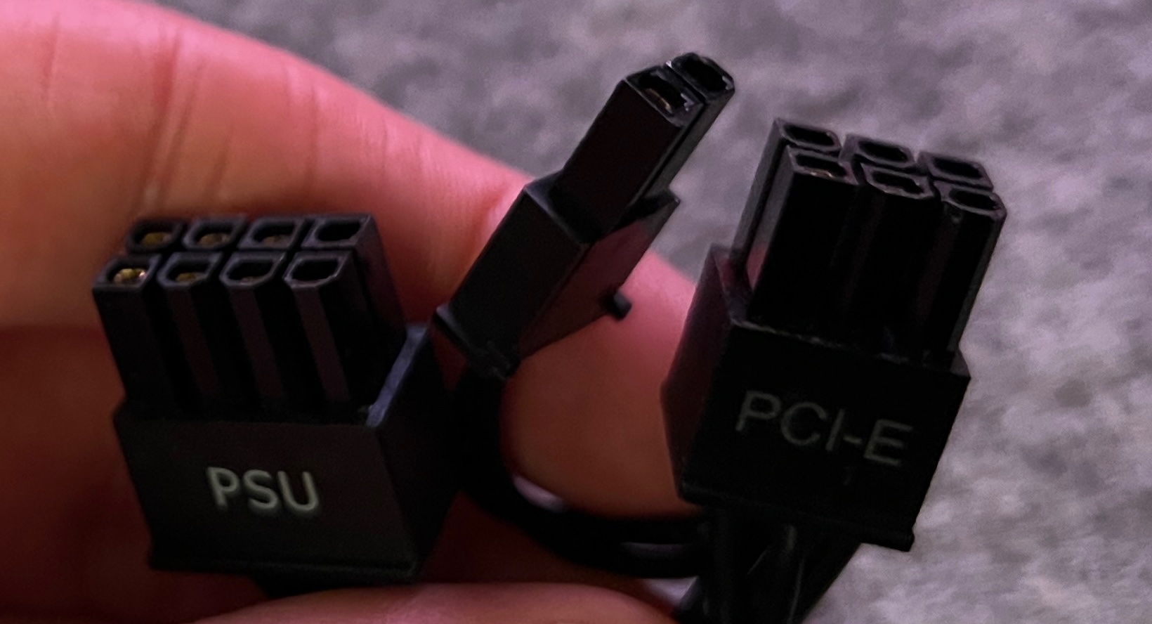

Ich wollte mich erkundigen ob ich meine 5080 mit dem beigelegten Adapter gefahrenlos nutzen kann. Ich habe an den Adapter jeweils 3x 8 Pin Kabel angeschlossen. Allerdings ist einer der Kabel geteilt. Einmal 6 Pin und 2 Pin seberat. Man kann diese auch zusammenfassen und hat ein 8 Pin Kabel. Allerdings ist auf der Anschlussseite des Kabel (Netzteilseite)l nur 6 der 8 Pins mit Kabel versehen. Also 2 Pins sind quasi leer. Auf der Grafikkarten Seite sind alle 8 Pins mit Kabel versehen.
1. Meine Frage ist ob das normal ist?
2. Kann ich diese Konfiguration gefahrenlos nutzen ?
Richtig, das ist als normales 8-Pin PCIe Kabel zu sehen.
Soll's auch schon gegeben haben...
Seasonic z.B. nimmt gerne auch einen 8-Pin Stecker am Netzteil und macht daraus 2x 8-Pin Stecker für die GPU.
Ja.
Ja, in sofern du alles sauber einsteckst.

Hier mal Bilder davon. Also ist das also richtig und es kann nicht passieren ?

Mojo1987 schrieb:
Gibt es nicht und macht auch keinen Sinn. Nutze das von Seasonic als Zubehör verfügbare Kabel und nicht irgendein eine Marke die nichts mit Netzteilen zutun hat, nur um dann noch einen Adapter zu verwenden. Da ist Ärger vorprogrammiert.
Ok dann sollte es passen.

Die geposteten Bilder bringen dir nichts. Wenn am Adapter 8 Pin sind, müssen auch 8 Pin belegt werden. Du kannst nicht einfach 6 Pin einstecken, das läuft nicht.
Ich versteh auch dein gewurstel nicht, dein Netzteil hat alles mitgeliefert was du brauchst um die Karte mit Adapter vollständig anzuschließen. Das ist keine Raketenwissenschaft.
