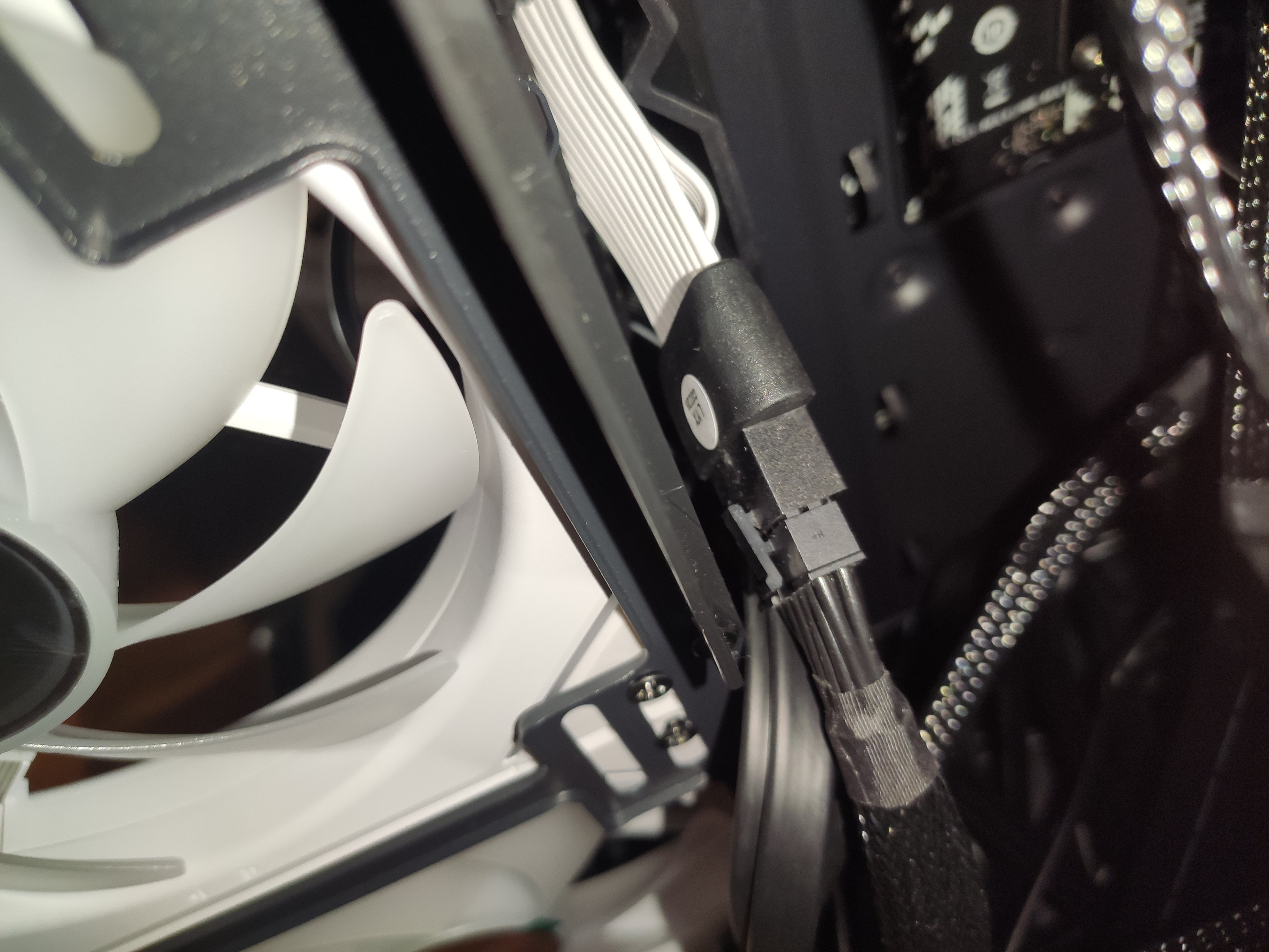

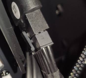

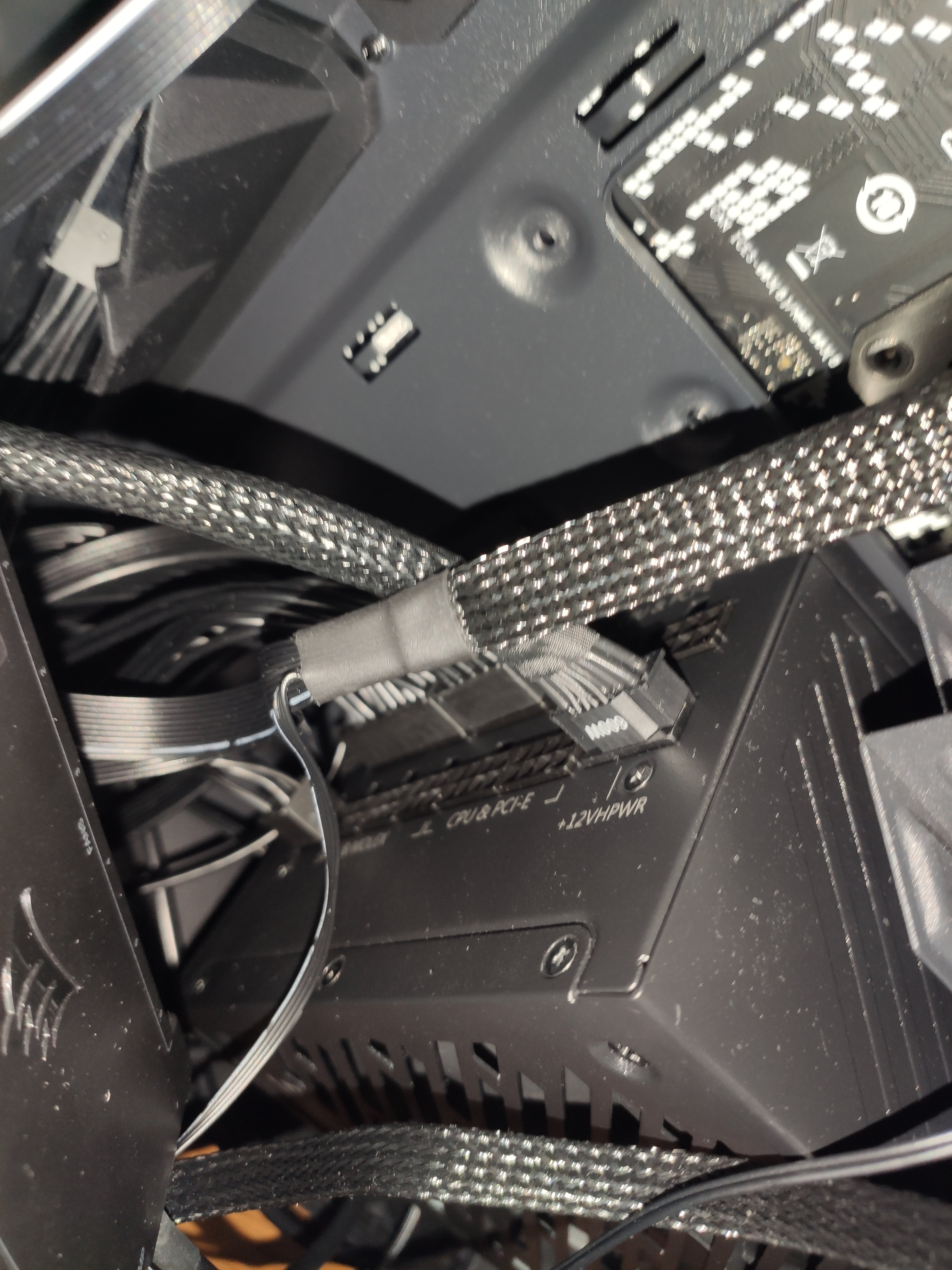

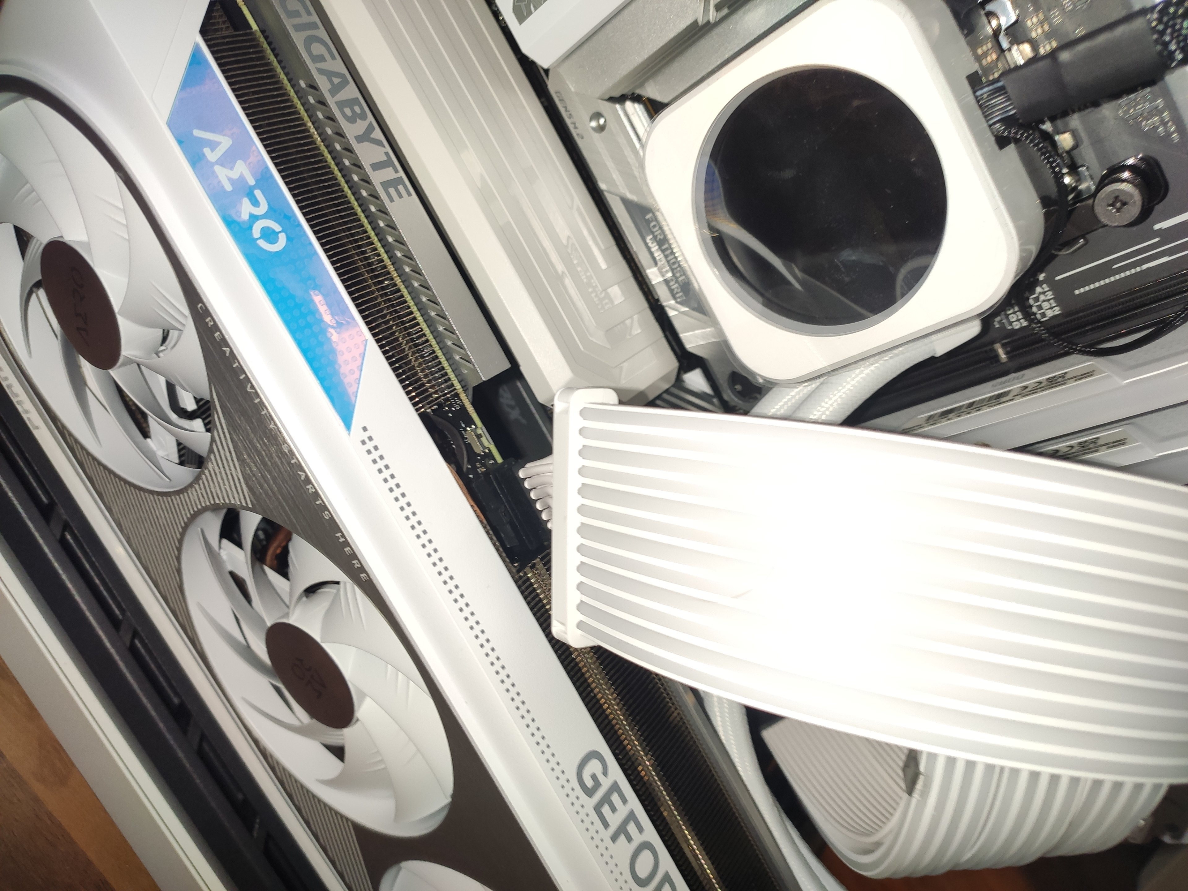

...Ich baue meinen Gaming PC gerade zusammen, beim starten zeigt er allerdings kein Bild an. Beim Mainboard leuchtet das rote Lämpchen " 8 Pin Power Plug LED" was soviel bedeutet das irgendwas mit dem PCIe anschluss nicht stimmt. Ich hänge mal Bilder an von den Anschlüssen. Ich habe als PCIe Kabel die Lian Li Strimer Plus V2 12VHPWR, 16-Pin die ich widerrum ans sata kabel angeschlossen habe und dann ans netzteil. Siehe Bilder. Habe ich etwas falsch gemacht?

Könnte man auch einfach mal richtig einstecken.
Ansonsten sind die BIlder irgendwie herrlich nichtssagend.
Oder es fehlt das 8 PIN EPS CPU Kabel.
Aber sieht man auf den Bildern ja nicht.
Reaktionen: Chesterfield, der Unzensierte und Soulfly2711
Es sieht auf den Bildern aus, als ob außer der Grafikkarte keine Anschlüsse am NT belegt sind. Sollte dem so sein, ist klar, wieso der PC nicht startet.

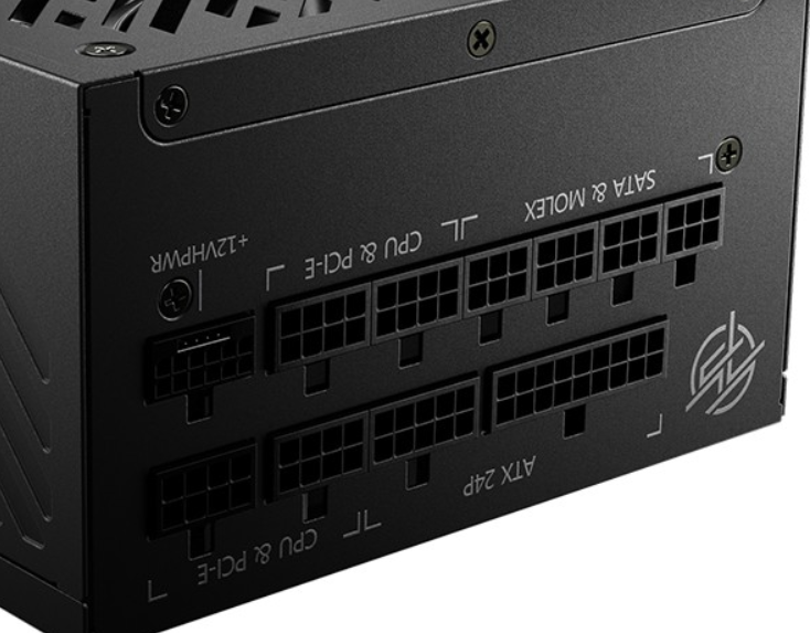

Es wird wahrscheinlich dieses NT sein:
https://geizhals.de/msi-mpg-a1000g-pcie5-1000w-atx-3-0-a2815736.html
Auf der exzellenten Aufnahme kann man exzellent erkennen, dass zumindest der 24 Pin belegt ist (auch in BIld 2 zu sehen, das weiße Kabel in Richtung 24 Pin):
Ob der 8 Pin CPU Anschluss genau vom 12+4 Pin verdeckt wird, kann man nur raten.

Sorry, falscher Alarm, ich depp hab halt tatsächlich das 8 pin CPU Kabel nidht eingesteckt. Tut mir leid.
