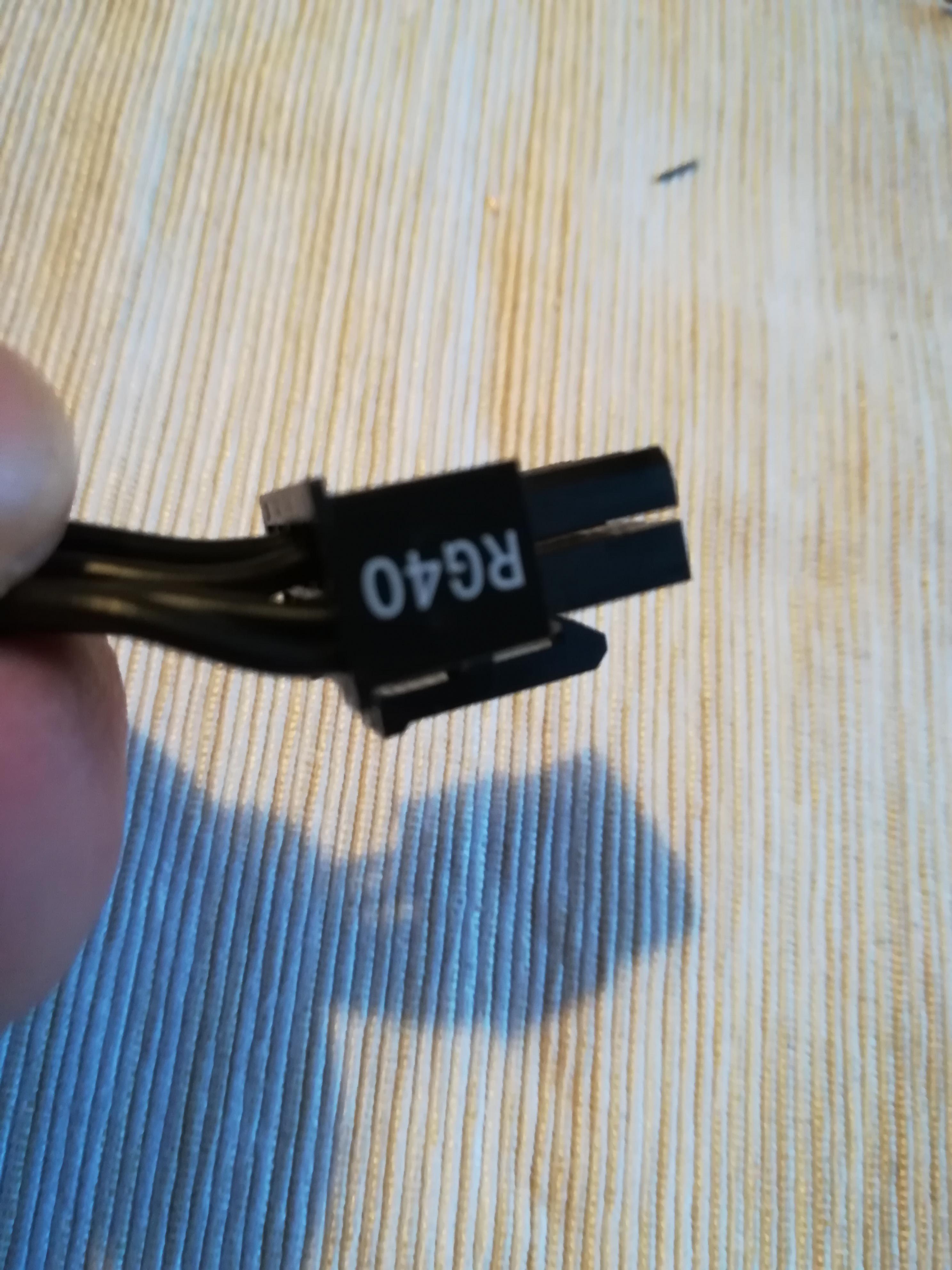

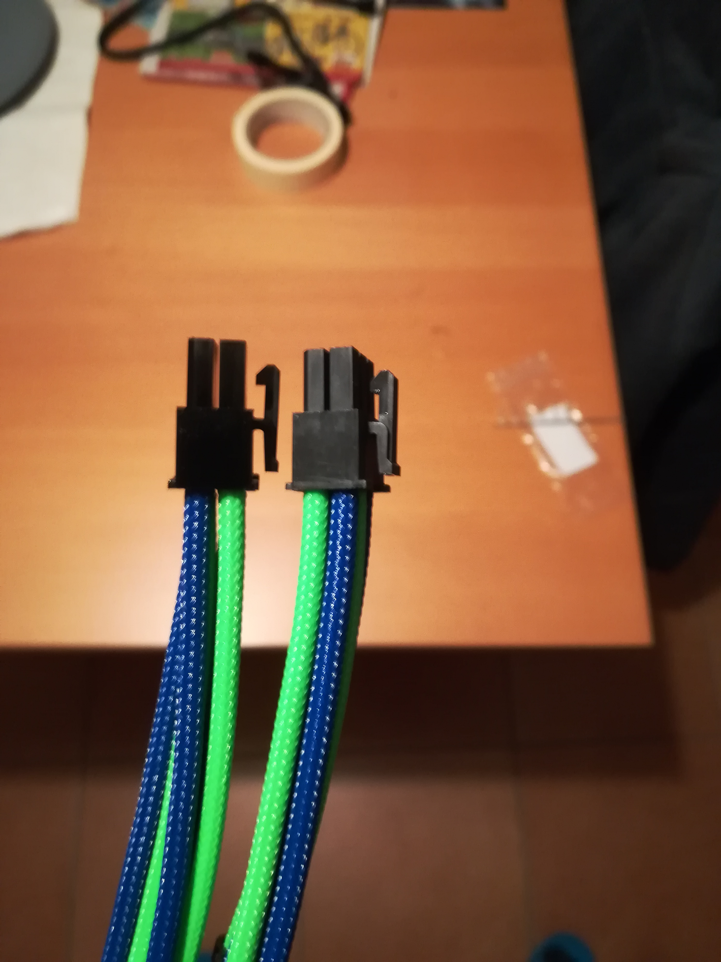

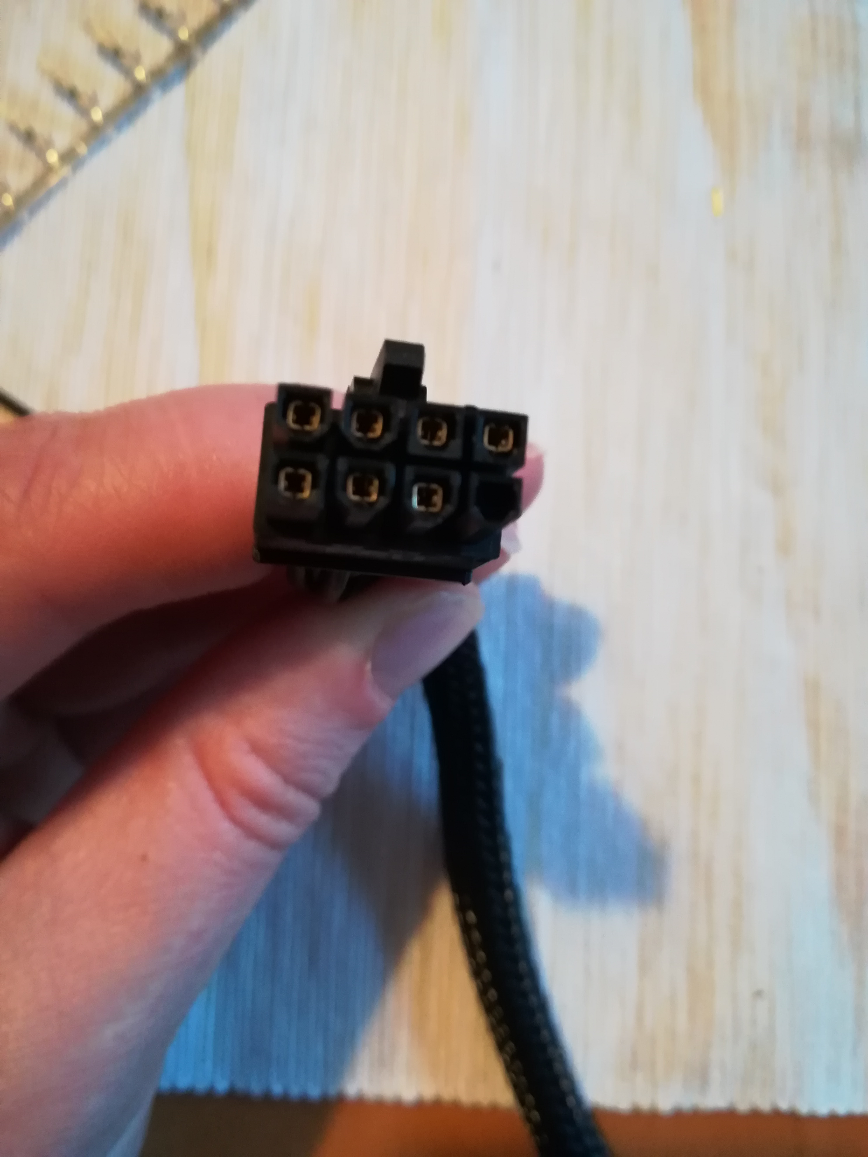

Das ist der Originalstecker der ans Netzteil geht: IMG_20180404_194138.jpg der Pol darunter ist doppelt belegt siehe hier:IMG_20180404_194323.jpg und ich habe die Kabel folgendermaßen gemacht: IMG_20180413_225822.jpg
Wow, dass was du da veranstaltest ist ja mal richtig dumm. Das Kabel einfach mal auf Verdacht zu konfektionieren, weil es beim CPU Kabel auch so ging....
Du hast deiner Grafikkarte 12v auf Masse gelegt und umgekehrt, wenn du Glück hast, hat die schutzschaltung vom Netzteil schlimmeres verhindert und die Grafikkarte läuft noch, wenn du Pech hast, dann ist die Grafikkarte hin.
Wer so unbedacht an solche arbeiten heran geht, sollte diese meiner Meinung einfach nicht machen, weshalb ich mir an der Stelle auch eine genaue Erklärung spare, wie es richtig wäre.
