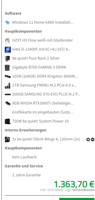

Ich habe ein Bild von den Komponenten die ich mir holen möchte und wollte nochmal nach Verbesserungsvorschlägen fragen.
Mit freundlichen Grüßen Tulubka

750 Watt Netzteil für was? Wenn du nicht vor hast die 3060Ti morgen gegen eine 4080 zu tauschen, ist das komplett unnötig.
Selbst bei Dubaru solltest du deutlich besser wegkommen als nur 3060Ti/16GB RAM. Das ist an allen Enden gespart, wo man Leistung bekommt. 6700XT/6800 darf da im Budget schon drinnen sein. Zudem ggf. eine SSD mit 2TB nehmen...
Bei dem System stimmt die Aussage, aber warum für 650W oder 550W 10 oder 20 Euro sparen? Im Sommer ist das Netzteil dankbar wenn es mit 750W nicht so heiss wird, wie ein mehr ausgelastetes Netzteil mit weniger Watt.
Reaktionen: Tulubka und SaschaHa

Ich habe ehrlich gesagt nicht viel Ahnung und habe einfach mal etwas zusammengestellt und dachte mir die 750 Watt können ja nicht schaden dafür, dass sie wirklich nur 25€ mehr kosten. Bei der Grafikkarte hatte ich mir mehrere Videos angeschaut die sowohl die 3060ti als auch 6700xt betrifft und dort hieß es es ist einfach mehr oder weniger Geschmackssache welche man nimmt beide haben Vor- und Nachteile.

  • AM5 Plattform ausbaubar
  • DDR5 Ram (Wechsel auf 32GB schadet nicht)
  • Viel Grafikspeicher
https://www.dubaro.de/GAMING-PC/Gamer-PC-Ryzen-5-7600-mit-6700XT::6070.html
Vielen dank habe ich mir angeschaut und danke für die Vorschläge.
Für mein Dafürhalten ist insgesamt noch reichlich früh für Raytracing. Insbesondere im Bereich Mainstream. Selbst wenn diese Karten teuer sind, so ist die Leistung in RT trotzdem nicht überzeugend. Die schwache Performanz hat zusätzlich damit zu tun, dass viele Spiele mies optimiert auf den Markt kommen.
Bleiben die 12 vs 8GB Grafikspeicher. Dieser Unterschied spricht eine klare Sprache.
