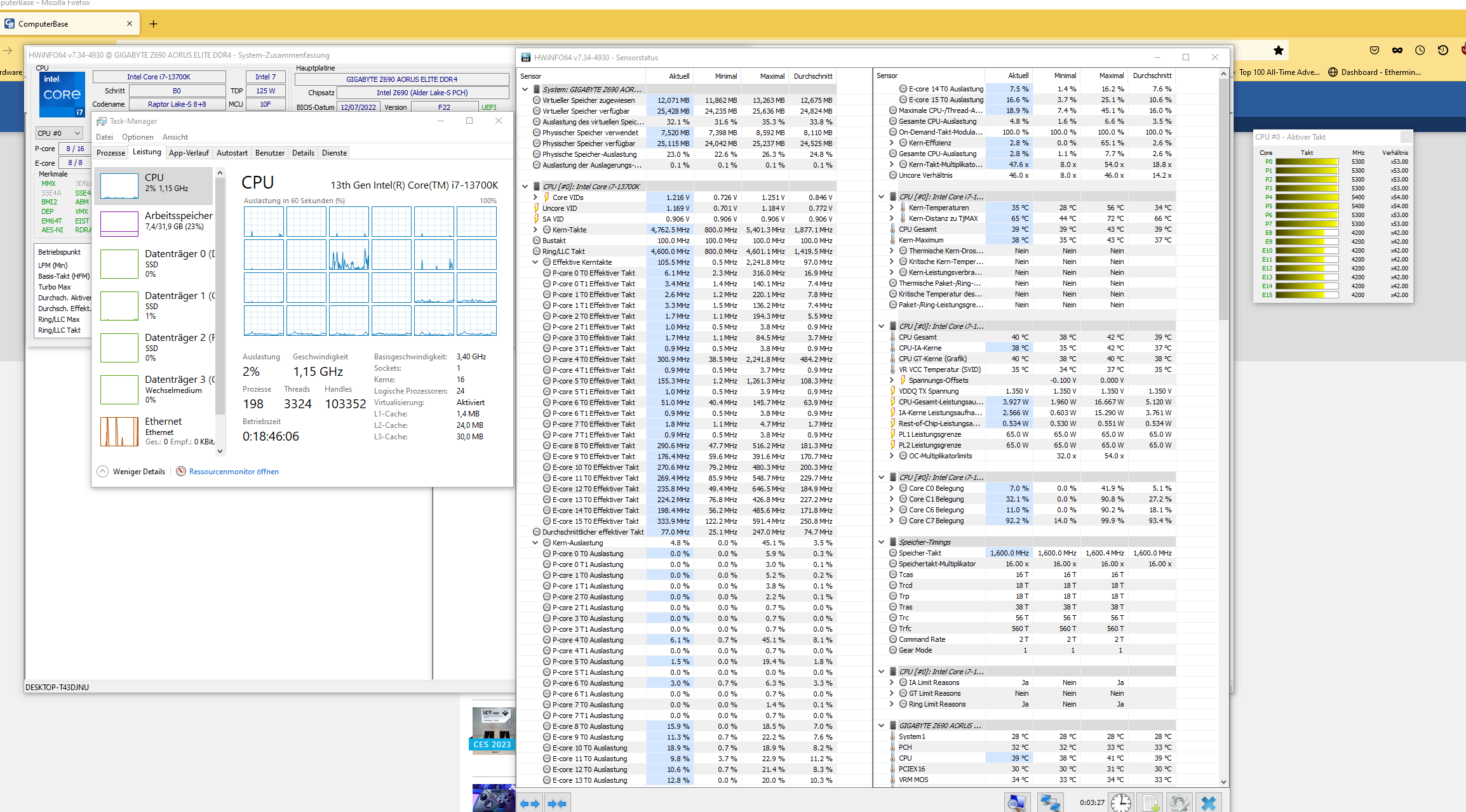

bin seit kurzem besitzer des 13700k und selber etwas am rum probieren wie ich für mich die besten werte aus der CPU kitzeln kann.
Oft ist es so das die CPU von 0,89 GHz zu 1,19 bis 4,67 Ghz springt, obwohl die CPU nichts zu tun hat.

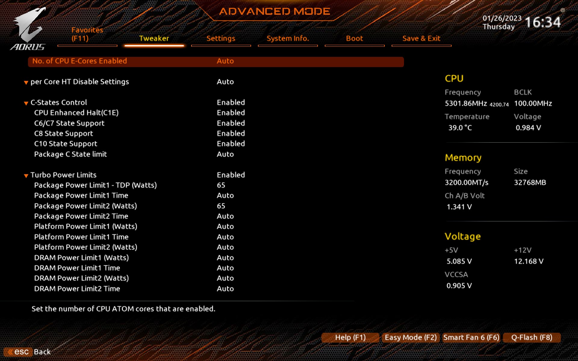

PL1 bei 65 und PL2 habe ich auch auf 65 gestellt, da mir das vorerst reicht und auf Auto geht mir die Temperatur mit meinem Noctua C14s einfach zu hoch, gemessen hatte ich da durchschnittlich 78-84° Grad.

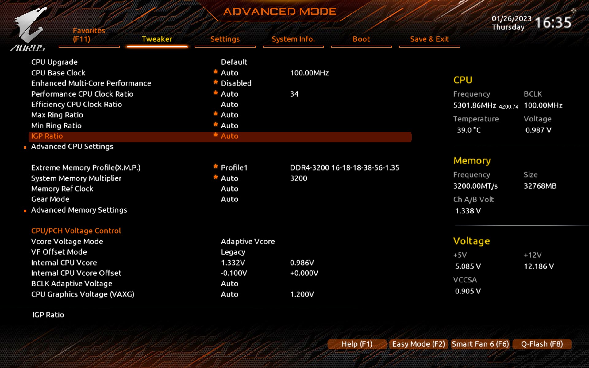

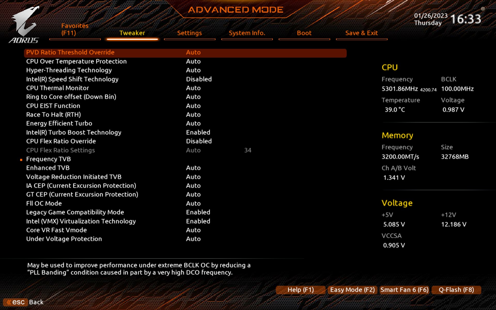

Hier gibt es noch tolle Bilder aus meinem Bios, evtl. muss ich da noch was umstellen, da ich mir nicht erklären kann, warum die CPU im idle so krass hin und her springt, das passiert unmittelbar nach der Anmeldung, also bedeutet es ist noch nicht mal eine Anwendung offen.
Könnte sein, das ich da noch etwas umstellen müsste, da die Boards bei auslieferung sowieso schon OC profile usw. viel zu hoch angesetzt haben.
Da stimmt warscheinlich was mit dem Turbo nicht, kann das sein? 5.3 Ghz scheinen mir da doch etwas zu hoch.

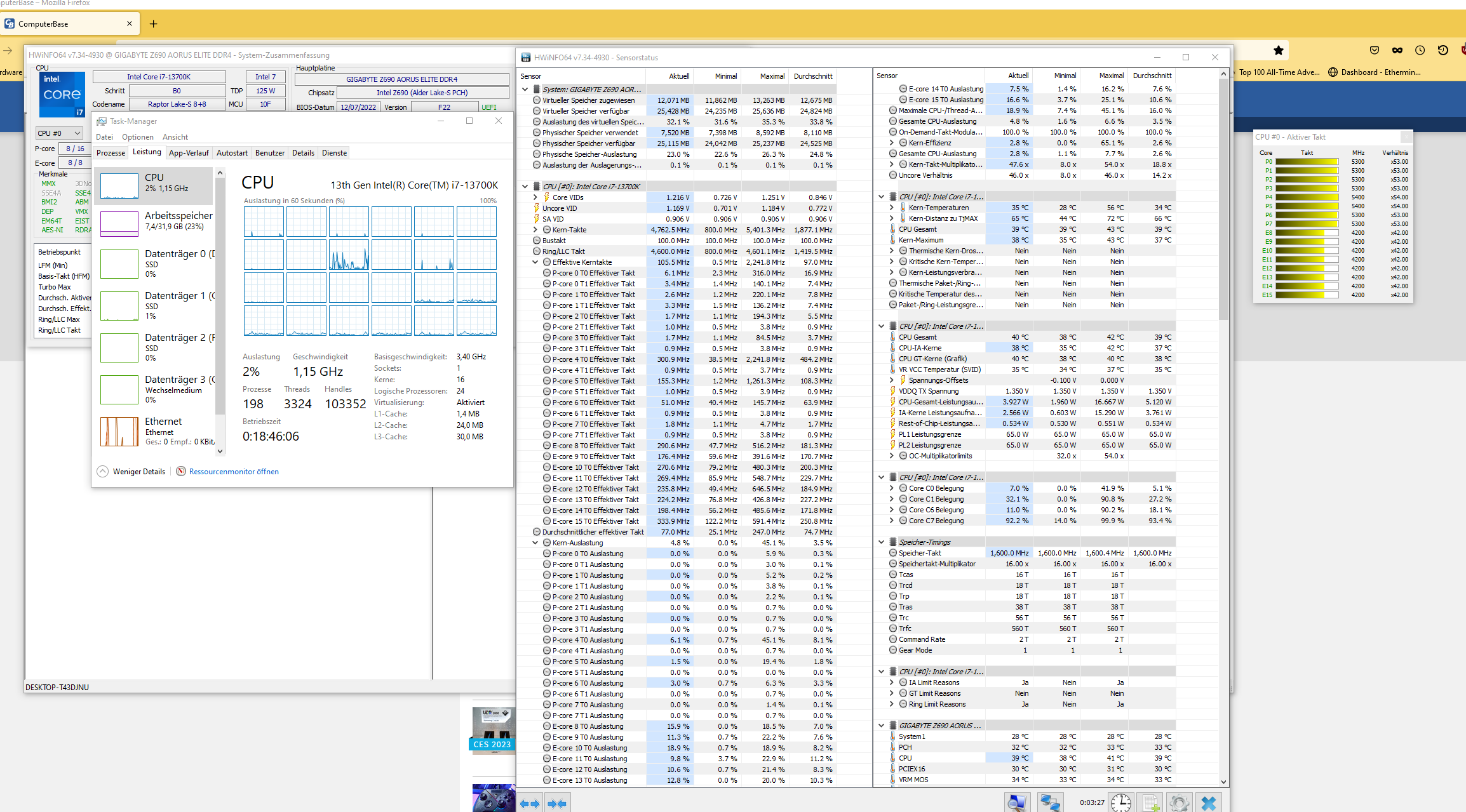

Wie hast du festgestellt das nichts im Hintergrund läuft bzw die CPU nicht zu tun hat? Kann ja irgend ein Prozess immer irgendwie was machen. Es läuft ja auch wenn alles geschlossen wird viel im Hintergrund.

@Fujiyama du hast natürlich recht, es fällt mir nur öfter im Desktop Betrieb auf, hintergrund prozesse wie steam und andere client apps laufen natürlich mit, kann mir aber nicht vorstellen das die soviel an Leistung für die kurze Zeit brauchen, oder täusche ich mich?

mit ab Werk PL1=125W und PL2=253W reduziert auf PL1=PL2=65W.
Und dazu einen Noctua NH-C14S https://geizhals.de/noctua-nh-c14s-a1271077.html TopBlow-Kühler von 2015.
Das die CPU so nicht wie von Intel vorgesehen arbeiten kann, ist logisch, oder?

2W bis 5W im Leerlauf, das soll nicht gut sein?
13700K darf mit TB 3.0 bis auf 5.4 GHz hoch, das muss so und ist ab Werk so.
Das erste Bild ist ohne Last, also da hatte nur ein Kern 45% Last gesehen und die Temp war damit schon einmal kurz auf 56°C, was nur wenig Aussagekraft hat.

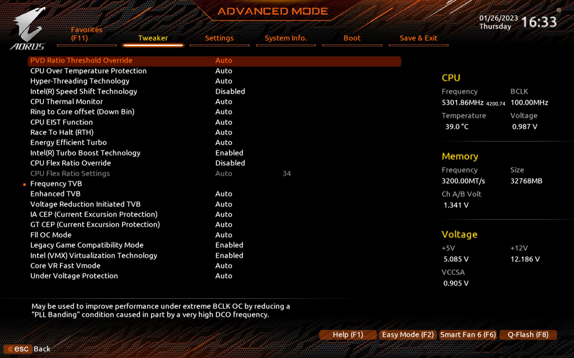

Nutzen die Raptor Lake kein SpeedShift mehr?
Ist im Bios bei Voltage Control wirklich alles so ab Werk Gigabyte so gewesen, mit den Offsets usw.?
Offset habe ich nach einem cinebench durchlauf angepasst, da ich befürchte das die CPU sich auf auto zu viel genehmigt.
Speedshift sollte aktiviert sein.
Habe jetzt erstmal PL short 125
PL Long 253 eingestellt und die CPU läuft jetzt bis auf 5.3 GHz im Desktop.

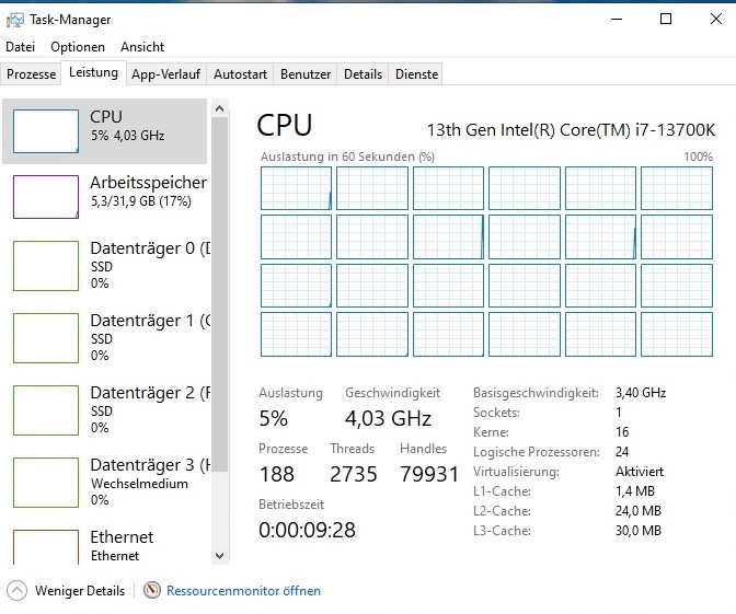

Die 2-5W stören mich ja nicht, mir ging es nur darum in Erfahrung zu bringen, ob das normal ist das im idle auch 4.7 GHz und mehr Anliegen, da von dem 9900k kommend, so noch nicht erlebt.
Die ganz kurzen Takt Spikes sind teils so schnell, dass sie nichtmal detektiert werden können, aber genauso schnell sind die Kerne auch runter in den C7 Status. Da sprechen wir über µs also Mikrosekunden, also Millionstel Sekunden.
Und seit Jahren ist die Maxime der Halbleiter Industrie, schnell Arbeit erledigen und den Kern wieder schlafen legen.
Da ist ein kurzer Millisekunden Spike auf 5.3 oder 5.4 GHz wirklich wirkungsvoll und passiert ja auch nur falls Intel und das Betriebssystem meinen in der Situation würde ein E-Core den Job nicht besser machen.
