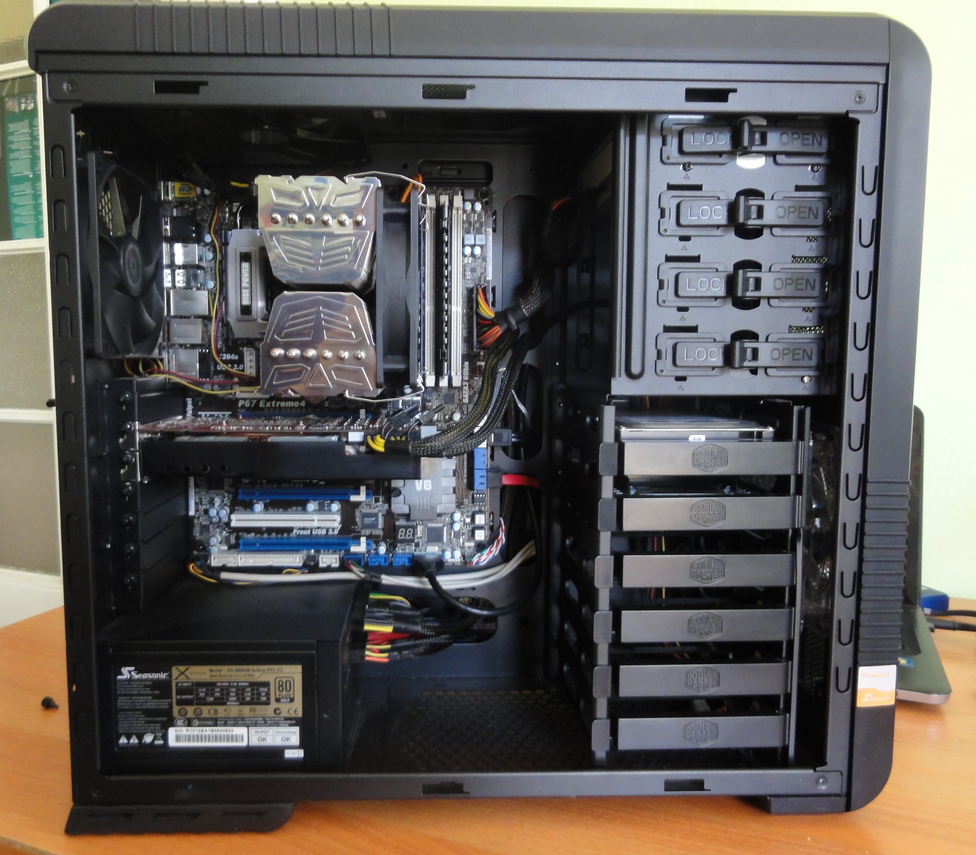

Das Bild oben soll meine jetzige Belüftungssituation verdeutlichen. Ist das mit dem Frontlüfter so in Ordnung oder soll ich ihn lieber darunter, also tiefer setzen? Ich habe ihn halt weiter oben positioniert, da meine ASUS 1070 ziemlich lang ist und die Luft von unten vielleicht nicht so lacht nach oben durchdringen kann.
Als ich noch die alte Version hatte, bin ich mit dieser Austattung sehr gut gefahren. Später habe ich jedoch gemerkt, dass ein zusätzlicher Lüfter im Boden deutlich mehr ausmacht als der Lüfter vorne alleine.
Trial and Error.
Ist aber eigentlich nie verkehrt, wenn der einlasende Lüfter direkt auf Höhe bzw. unter die Grafikkarte pustet.
