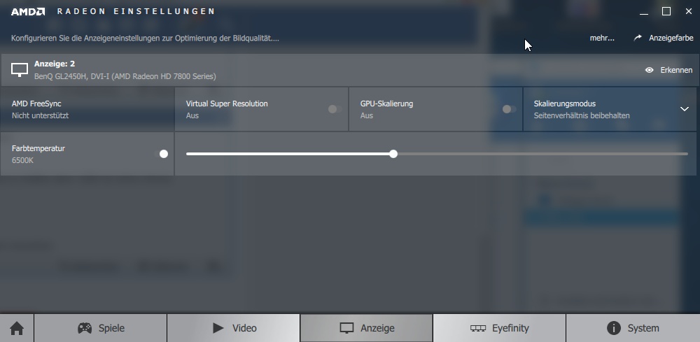

Skalierunsoptionen aktivieren. Entweder im Monitor oder im Treiber der AMD 7950.

Wenn Du den Crimson Treiber nutzt, dann stellst Du es unter dem Reiter Anzeige und GPU-Skalierung ein.
