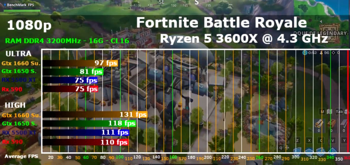

Die 5500XT hängt in jedem Spiel ausser Gears 5 hinterher, teilweise richtig massiv. 20fps mehr in Fortnite sind zudem nicht zu verachten.
Noch mehr? Here we go..
Ansonsten gern auch direkt von CB der Test. Da ist die Super nicht mit bei, aber man kann einfach quervergleichen.
Eine 5500XT Red dragon kostet bei MF 227€. Die KFA 1660S 249€. Das sind 22€ mehr, im Schnitt könnte man sagen, 1€ pro FPS.
Soll der TE entscheiden, aber das P/L verhältnis der kleinen Navi ist nicht gut.
Ich würde AMD grundsätzlich immer empfehlen, da mir nVidias Geschäftspolitik so was von auf die Eier geht. Aber hier geht's um die maximale Performance bei nur 700€. Und da würd ich versuchen eine 1660 Super reinzuquetschen. Oder man geht halt auf eine RX580, aber dann muss ein 500w NT her. Also ist das auch Jacke wie Hose, da es sich relativiert.
Dann lieber nur das SP9 mit 400w und die 1660S dazu, Deckel drauf und fertig.
@Captain Mumpitz da bist du auf ein Fake-Video hereingefallen.
Gibt viele solche Channel mit gefälschten Vergleichsvideos, die nur glaubwürdige Daten nehmen und ein Video faken. Die im ersten Video gezeigte Map gibt es schon länger nicht mehr, die 5500XT war da noch nicht mal ansatzweise auf dem Markt.
Captain Mumpitz schrieb:
Ja, ist so.

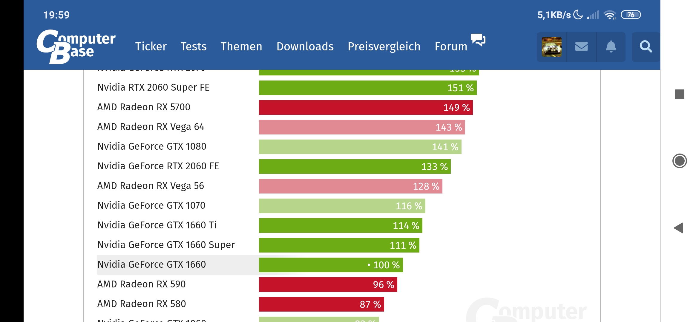

Also im CB-Test in FOrtnite ist die 5500XT keine 3 FPS langsamer als die 1660 und das ist in Ultra oder wenigstens sehr hoch, nehme ich mal an, denn beide schaffen auch über 200FPS mit low Einstellungen. Und die 1660 ist da gerade mal 10% langsamer als wiederum TI und Super. Anders gesagt, die 5500XT ist für das hier gewünschte Ziel (144FPS Fortnite) nicht zu langsam, sofern man nicht auf höchsten Einstellungen zockt, und wenn mans doch tut, sind alle 1660er auch zu langsam. Ich sehe deine Aussage als nicht begründet an, aber das kann tatsächlich der TE dann selbst schauen, ob er sowieso mit dem Budget zurechtkommt.
Du sollst auch mit der 1660 Super vergleichen
Ich könnte mir auch vorstellen, dass der Bench schon korrekt ist, aber das Footage von einer früheren Aufnahme stammt und recyclet wurde.
Die FPS-Zahlen lassen mich jedenfalls nicht an der Glaubwürdigkeit zweifeln.

Metaxa1987 schrieb:
Der Unterschied 2600 <-> 3600 ist im Schnitt 26% und ca 80€
Der Unterschied 1660 und 2060 ist im Schnitt bei 33% und etwa 120€
33%? Hast du nicht mit einer 2060S verglichen?
Ne, habe ich eigentlich nicht.
