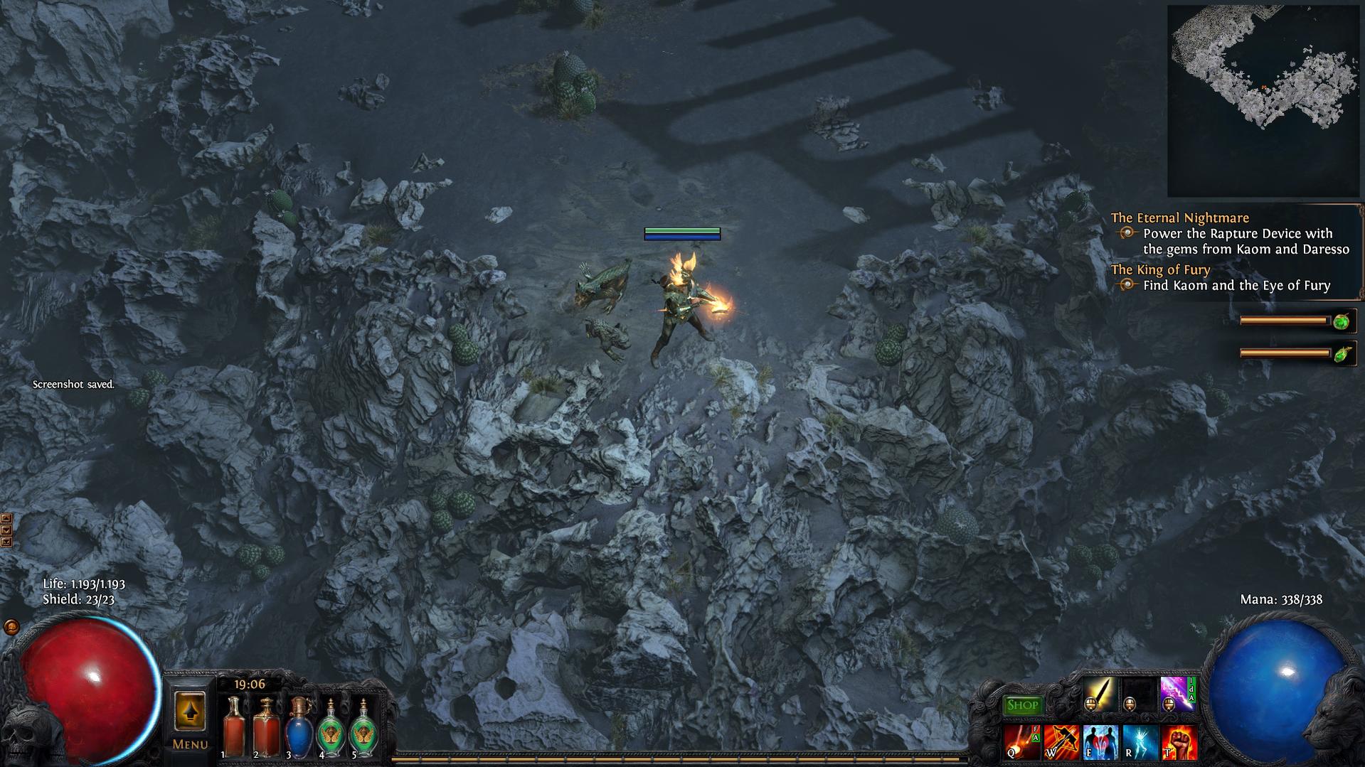

Leider kann ich den Screenshot nicht so machen wie ich will.
Das ist aus dem Stand. In Bewegung würden die ganzen Steine auf eimal richtig viel schärfe bekommen, sie würden starke schwarze dickere konturen bekommen, fast schon wie eine Comiczeichnung.
