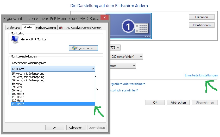

Du brauchst ein Dual-Link DVI Kabel (muss natürlich auch am entsprechenden DL-DVI-Port der Grafikkarte stecken) oder ein DP-Kabel.
Was bekommst denn zur Wahl bei Rechtsklick Desktop - Bildschirmauflösung - Erweiterte Einstellungen - Alle Modi auflisten?
Wenn alles richtig angeschlossen ist solltest du das (siehe Anhang) dann einstellen können.
