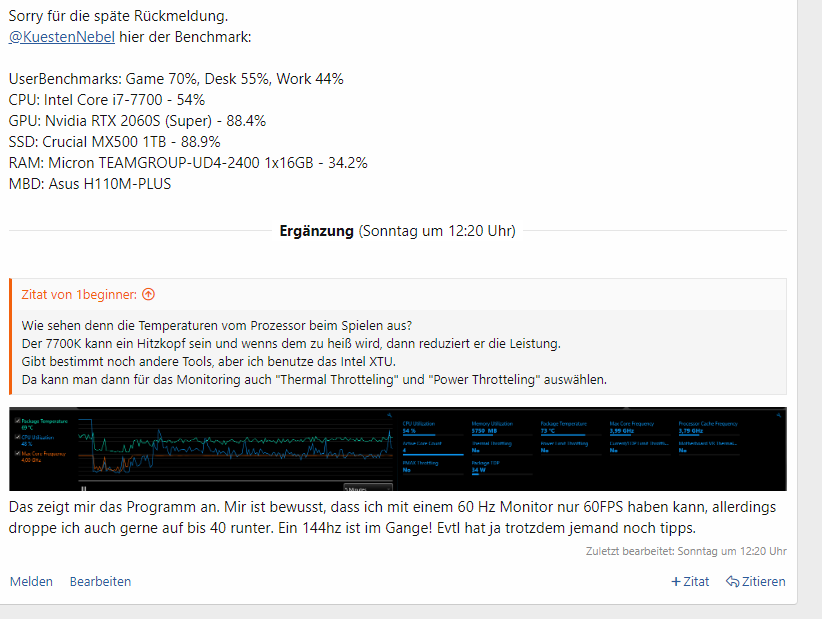

Ich habe ein Benchmark gemacht und das ist dabei rausgekommen.
Was kann es denn nun sein? Ich bin echt am verzweifeln. Kann irgendwas kaputt sein? Gereiningt habe ich den PC ebenfalls? Mit dem HDMI Anschluss an sich hängt es sicherliche auch nicht zusammen oder?

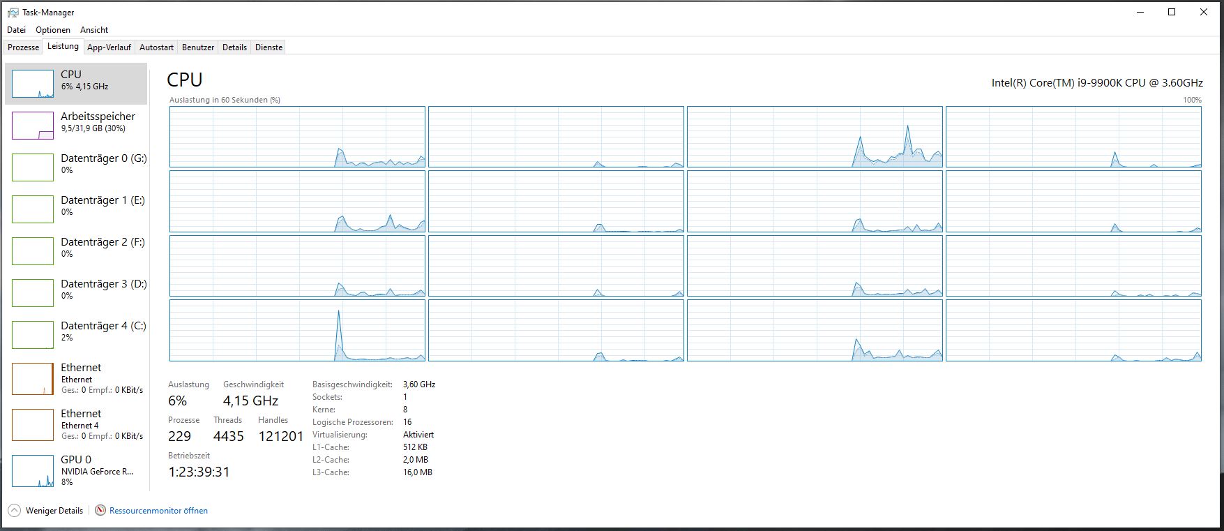

Starte doch mal Rust und zeig uns dann einen Screenshot vom Taskmanager. Der stellt mittlerweile alles schön im Zeitverlauf da.
Reaktionen: Jannik998

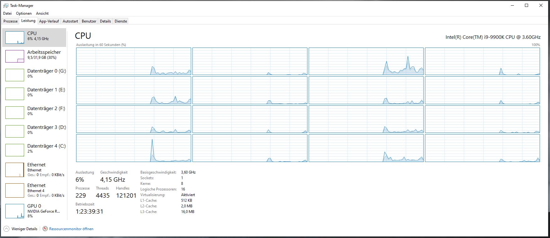

Mach mal einen Rechtsklick auf das CPU Diagramm und klick dann auf Graph ändern in Logische Prozessoren.
Anhand deines aktuellen Screenshot kann man aber schon ein CPU Limit vermuten. Weder RAM noch Festplatte zeigen eine zu hohe Auslastung. So kann fast nur noch die CPU als limitierender Faktor für die GPU gesehen werden.
Dies kann zum Beispiel daran liegen, dass Rust nicht sämtliche CPU Kerne deines i7 ansprechen kann. So entsteht auch schon unter 100% Gesamtauslastung eine Limitierung durch die CPU.
Wie sieht es in anderen Spielen oder Benchmarks aus. Wenn dort alles okay ist wird die schlechte Programmierung von Rust das Problem für die niedrigen FPS seien.

so sieht es bei den logischen prozessoren aus.
Okay, bedingt dadurch dass Windows die Prozesse kontinuierlich zwischen den Kernen verschiebt kann man anhand der Ansicht leider nicht feststellen ob der Prozessor wirklich der limitierende Faktor ist. Aufgrund der geringen Auslastung der anderen Komponenten ist dies aber nicht unwarscheinlich.

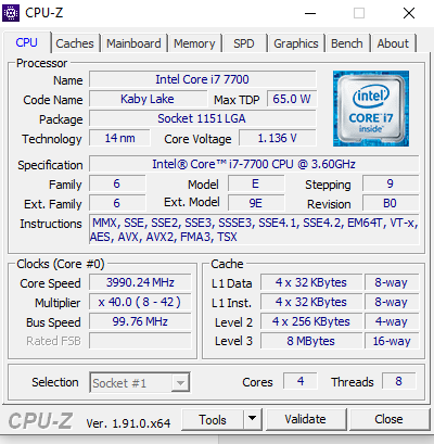

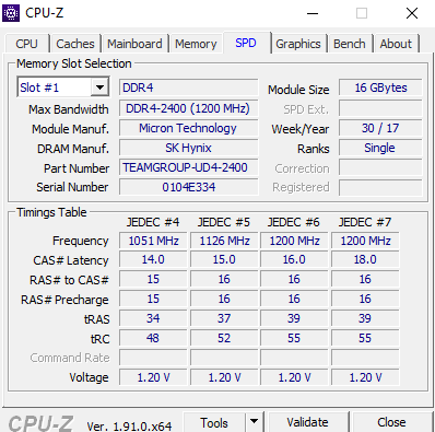

Kannst du vielleicht Screenshots aus z.B. CPU-Z mit den Angaben von Memory und SPD posten?
Meine Vermutung ist wie gesagt, dass dein RAM im Single-Channel-Modus läuft und die damit geringere Speicherbandbreite dein System etwas ausbremst.
Das einfachste wäre in dem Fall einen zweiten RAM-Riegel zu kaufen, damit dein PC im Dual-Channel-Modus läuft. Dieser sollte mindestens die Spezifikationen von deinem jetzigen RAM-Riegel aufweisen, wie Speichertakt und Timings oder besser.
Rust ist hart CPU-Limitiert. Egal wie die CPU ausgelastet ist, man sieht es an der Graka.
Eventuell hängt es auch am Server, hab mich mit diesem Spiel nicht tief genug befasst.
Mein alter 5960X stemmt auch mit 4.5Ghz gerade mal 75 FPS. Graka langweilt sich sogar in 4K.

Du kannst noch den Tipp von Dynam1te befolgen und die Anbindung deines Arbeitsspeicher prüfen. Dual Channel kann gegenüber Single Channel durchaus ein paar fps mehr bringen.
Übertakten kannst du allerdings nicht, da deine CPU ohne K Suffix keinen freien Multiplikator hat.
Dein Problem ist jetzt, dass der i7 7700 bereits sehr leistungsstark pro einzelnen CPU Kern ist. Jetzt gibt es zwar mittlerweile erschwingliche Prozessoren mit deutlich mehr Kernen aber diese werden wohl von Rust nicht genutzt weshalb weiter die Leistung pro einzelnen CPU Kern ausschlaggebend ist und die ist auch bei ganz neuen Prozessoren nicht lohnenswert höher.
kannst du daraus was erkennen?
Ja, du hast in der Tat nur ein 16 GB RAM Modul. Der Prozessor greift also nur im Single Channel auf den RAM zu. Wenn du jetzt einen zweites 16 GB RAM Modul dazu steckst nutzt er Dual Channel und hat so deutlich mehr Bandbreite beim Zugriff auf den RAM zur Verfügung. In einigen Fällen kann das spürbar mehr FPS bringen. Wie viel es genau in Rust bringen wird kann man aber so nicht sagen.
