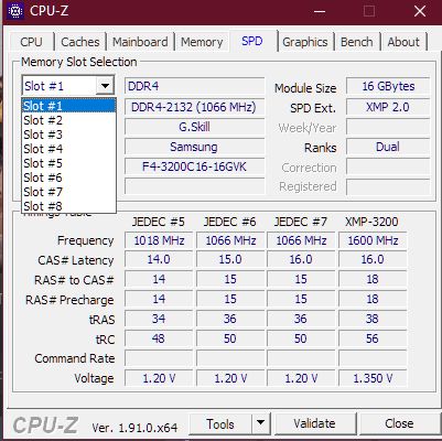

Na ein bisschen lesen musst Du schon. Das sind 4 Module zu je 4GB. Du brauchst ein Modul mit 16GB wenn ich Deine Screens richtig interpretiere. Aber Du könntest ja noch mal CPU-Z-Screens nachliefern.

Wenn wir noch bei deinem aktuellem RAM bleiben, bräuchtest du laut CPU-Z am besten RAM mit Hynix-Speicher, 16 GB als Single-Rank, min. 2400 MHz, Timings bei der Frequenz min. 16-16-16-39
Möglich wäre es, dass der Crucial-RAM bei dir nicht funktioniert hat, da dieser Dual-Rank ist und die Speicherchips somit anders verbaut sind.
