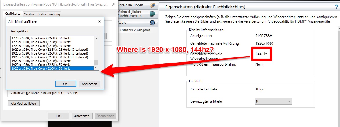

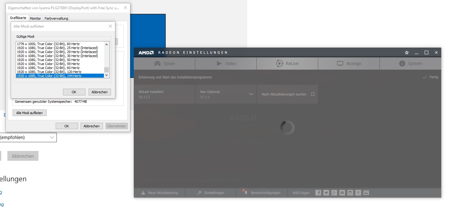

Dann unter Anzeigeeinstellungen > Erweiterte Anzeigeeinstellungen > Adaptereigenschaften anzeigen > Alle Modi auflisten > 1920x1080, True Color, 144 Hertz (siehe Screenshot_1) ausgewählt.
Freesync in den Radeon-Einstellungen angeschalten.
Iiyama-Monitor zeigt unter Information: 1920x1080, 144 Hertz - perfekt.
Nach zwei Neustarts habe ich nochmal die Einstellungen überprüft, weil mir das Bild komisch vorkam und siehe da: unter alle Modi gibt es nun 1920x1080, True Color, 144 Hertz nicht mehr, sondern nur nur 1920x1080, True Color, 60 Hertz.
Die Radeon-Settings (zusätzliche Radeon-Einstellungen) zeigen mir aber an, dass die "gemeldete maximale Wiederholfrequenz 144 Hz" ist (siehe Screenshot_2) - nur auswählen lässt sich das in Windows nicht mehr :-/
Und egal was ich tue: Monitor-Treiber deinstallieren, Grafiktreiber deinstallieren etc, alles wieder installieren, bringt immer nur (manchmal) temporär etwas. An und zu erhalte ich unter alle Modi auflisten wieder die Option 144 Hertz aufzuwählen, aber nach 2,3 Neustarts verschwindet sie wieder.
Hat irgendjemand eine Idee woran es liegen könnte? Vielen Dank im Voraus!
