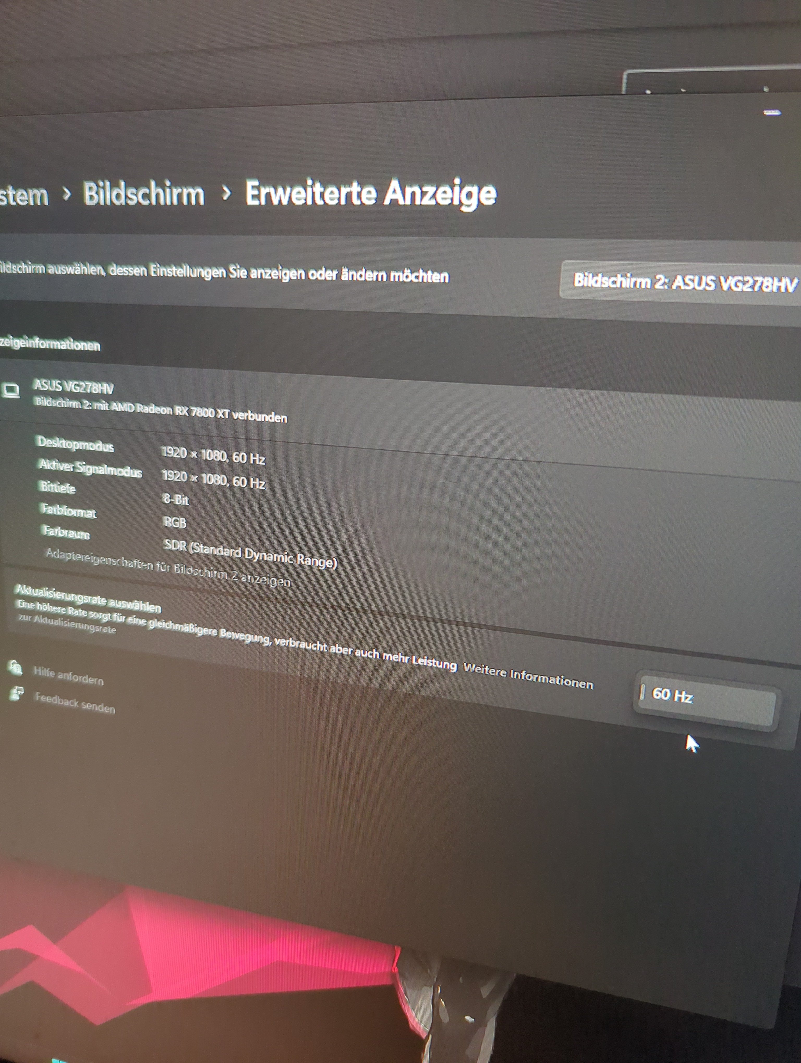

Ich habe einen ASUS VG278HV 27 Zoll Monitor welcher über DVI 144hz können sollte.
Da ich nun eine 7800XT habe und diese kein DVI hat habe ich mich bei Mediamarkt beraten lassen und ein DVI Dual Link Typ D auf HDMI gekauft welches bis zu 4k@60hz kann.
Jetzt hab ich denn Monitor so angeschlossen und siehe da keine 144hz möglich. Wieder nur die 60hz.
Ich weiß das Mediamarkt natürlich kein Experten laden ist aber der Angestellte bei welchem ich schon öfter war hat eigentlich was drauf, in dem Fall hatte er auch noch Rücksprache mit einem Kollegen gehalten ob das Kabel das kann.
Nun meine Frage mach ich was falsch ? Kann das Kabel das nicht ? ( Hama 4k@60hz 1,5m).
Was hab ich gemacht?
Monitor und GPU Treiber neu gemacht.

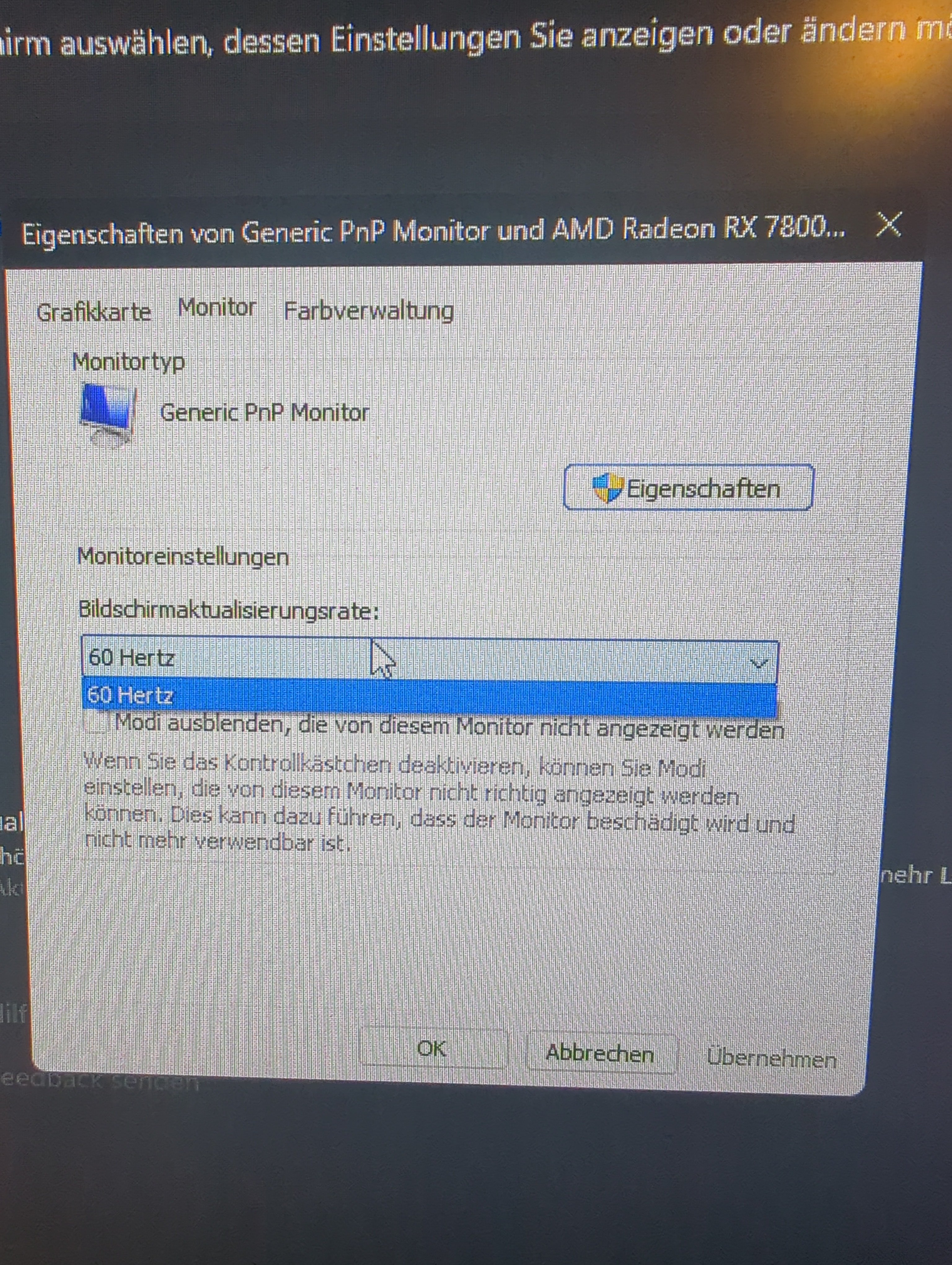

Adapter Eigenschaften gecheckt, alle Modis gecheckt keine 144hz.
AMD Adrenalin Benutzer definierte Auflösung, keine 144hz möglich da Gerät inkompatibel.
Monitor Menü find ich keine Einstellung aber unter Informationen sagt er ebenfalls 144hz bei 1920×1080p.
Bin echt ratlos.

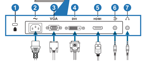

@|SoulReaver| @theLittleCandy er nennt den Monitor ... Handbuch sagt das er zwar HDMI hat aber dort nur 60 Hz unterstützt...
https://dlcdnets.asus.com/pub/ASUS/LCD Monitors/VG278HV/VG278HV_German.pdf?model=VG278HV
Reaktionen: xy1337, |SoulReaver| und Alexander2
Also der Monitor ist relativ alt der HDMI Anschluss kann meines Wissens keine 144hz bei dem Monitor zu mal ich ihn vorher mit einem HDMI 2.0 Kabel angeschlossen hatte welches das ja können müsste.
Wenn die Hama Seite das sagt wird das wohl stimmen aber die 120hz kann ich ebenfalls nicht auswählen. Im drop down menü gibt es nur 60hz, in denn Modi Einstellungen gibt's nur unterschiedliche Auflösung mit 60hz keine anderen hz zahlen also.

Also wie bereits erwähnt kann nur der DVI Anschluss des Monitors 144hz .
