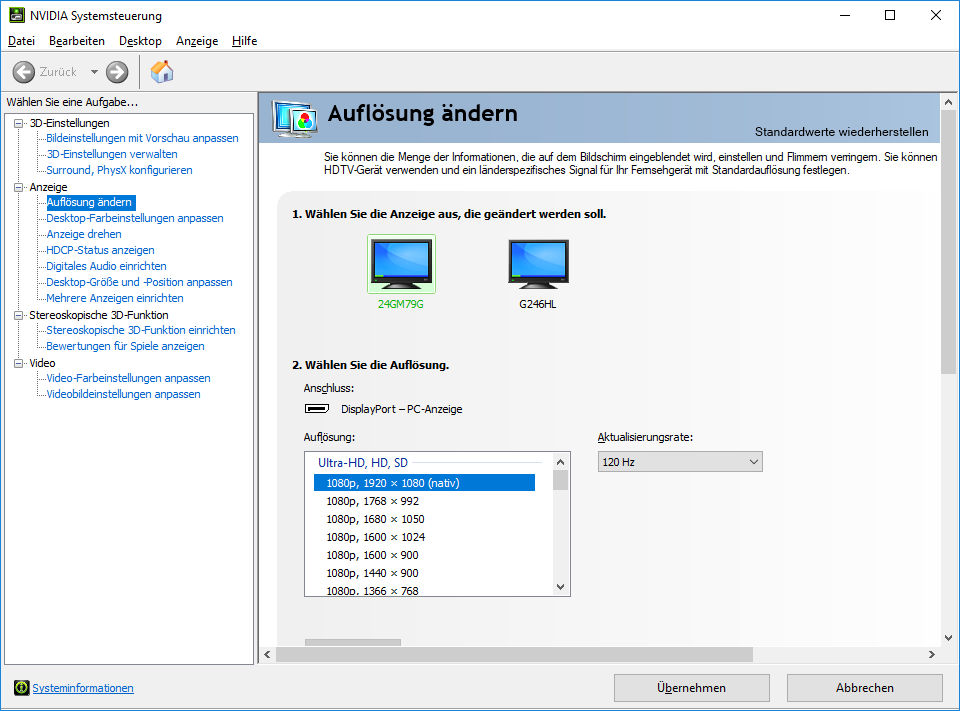

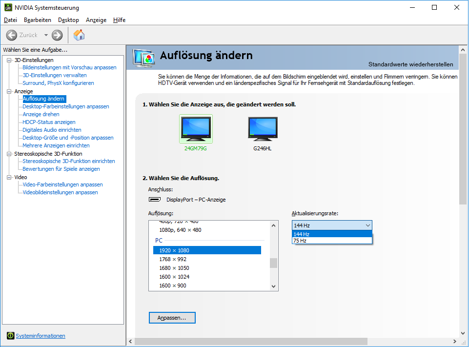

Wie stelle ich denn bei nvidia mit DP-Kabel auf 120hz um? Ich kann nur auf 75hz umstellen zumindest im PC Modus sieht so aus:
Bei 120hz soll das ganze nicht auftreten.
