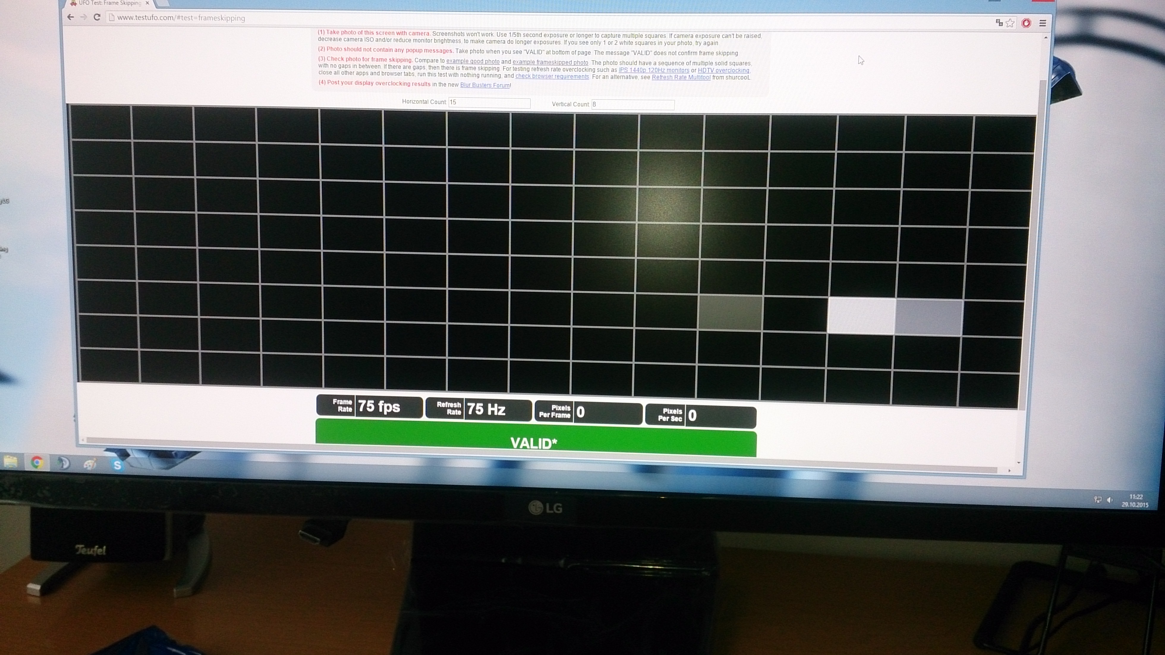

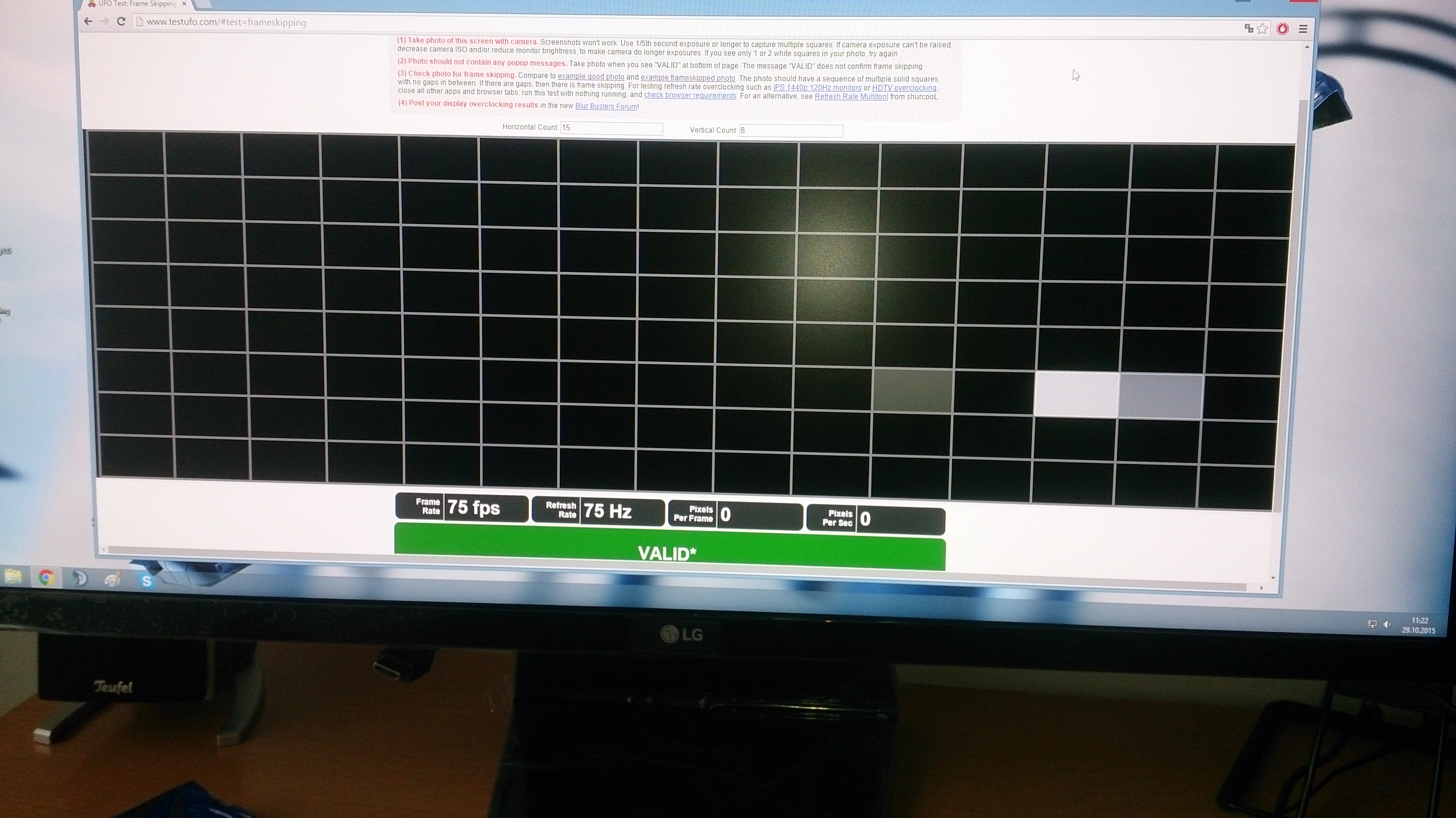

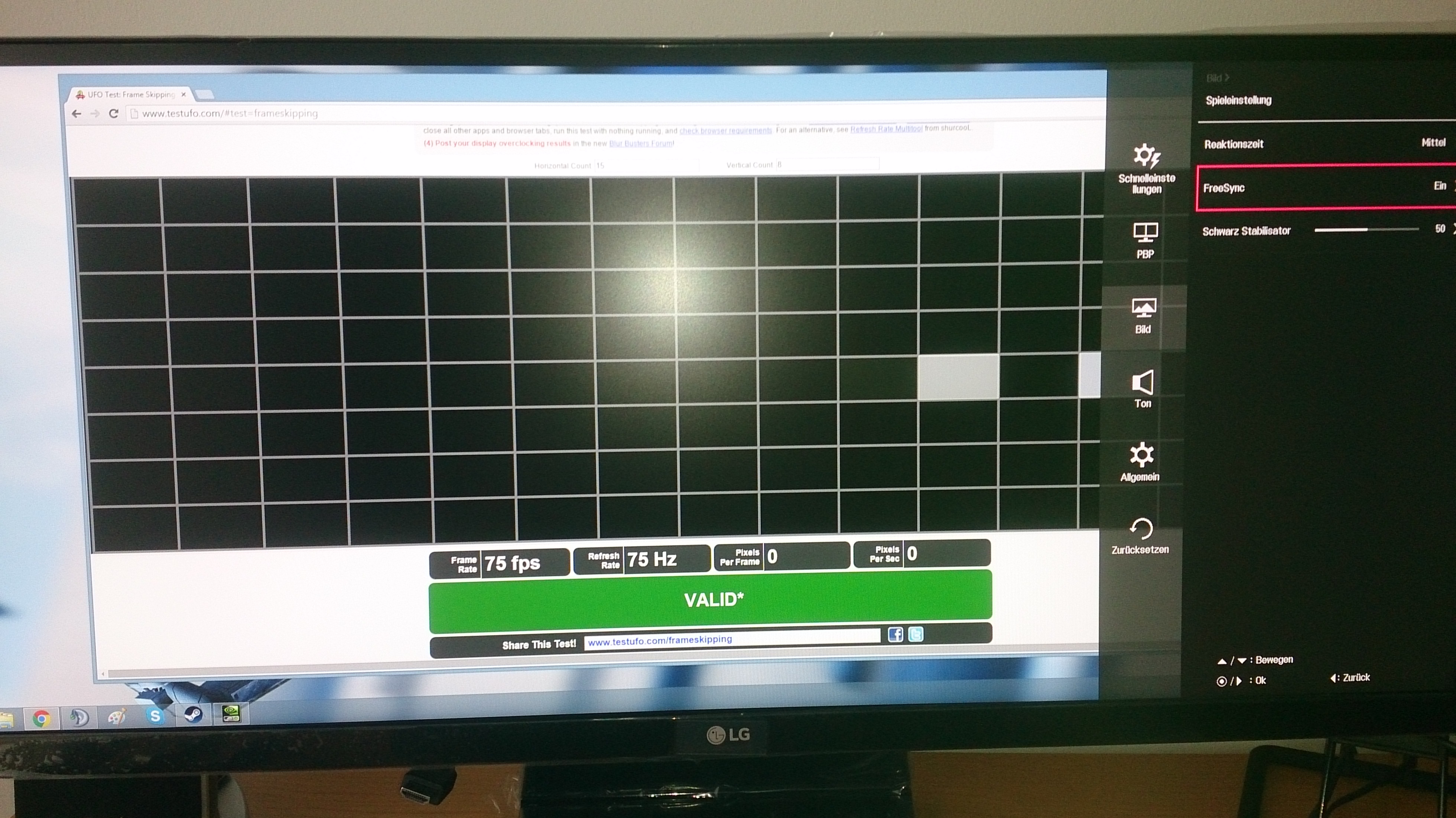

Habe das DP Kabel nun hier.

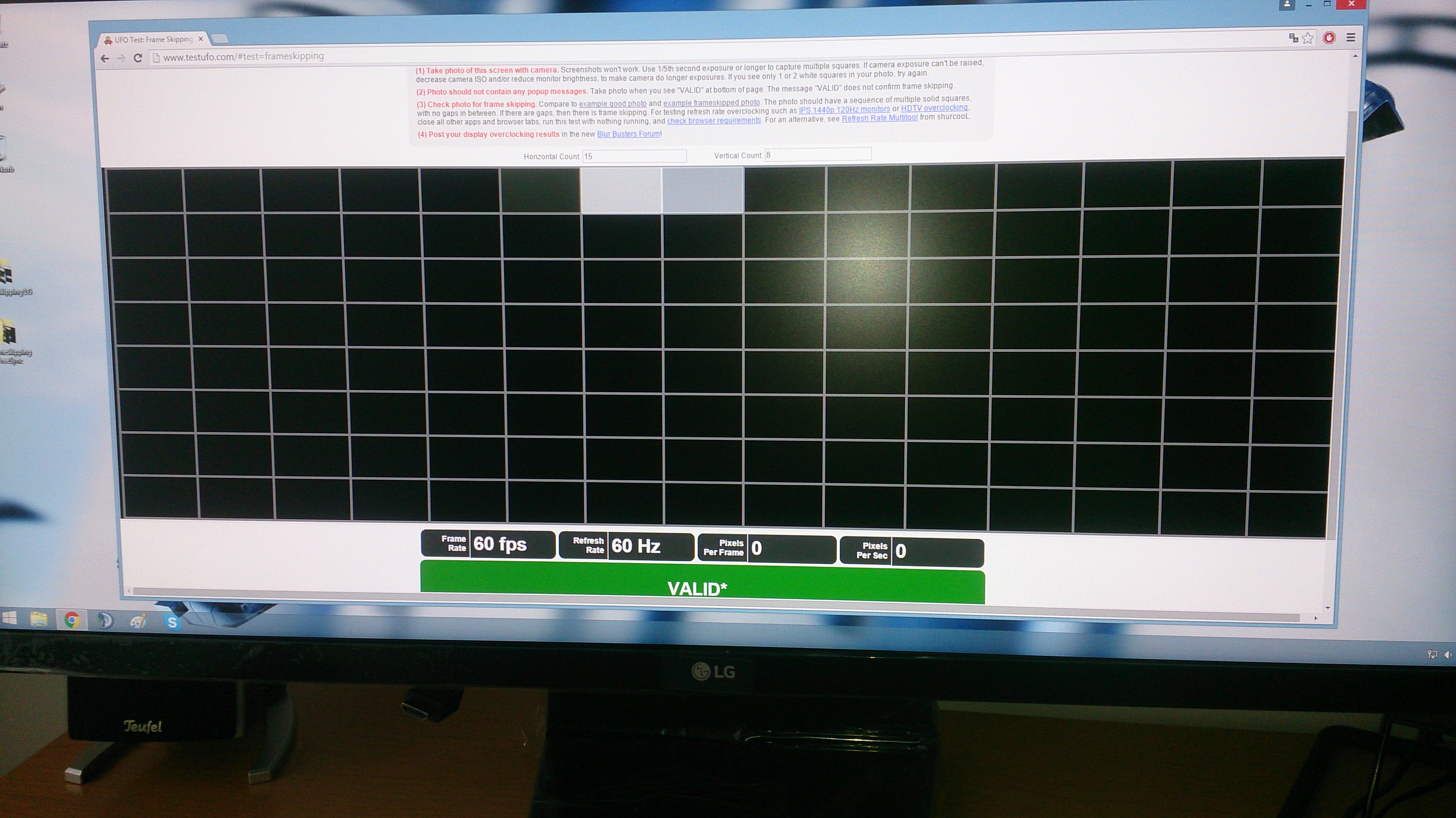

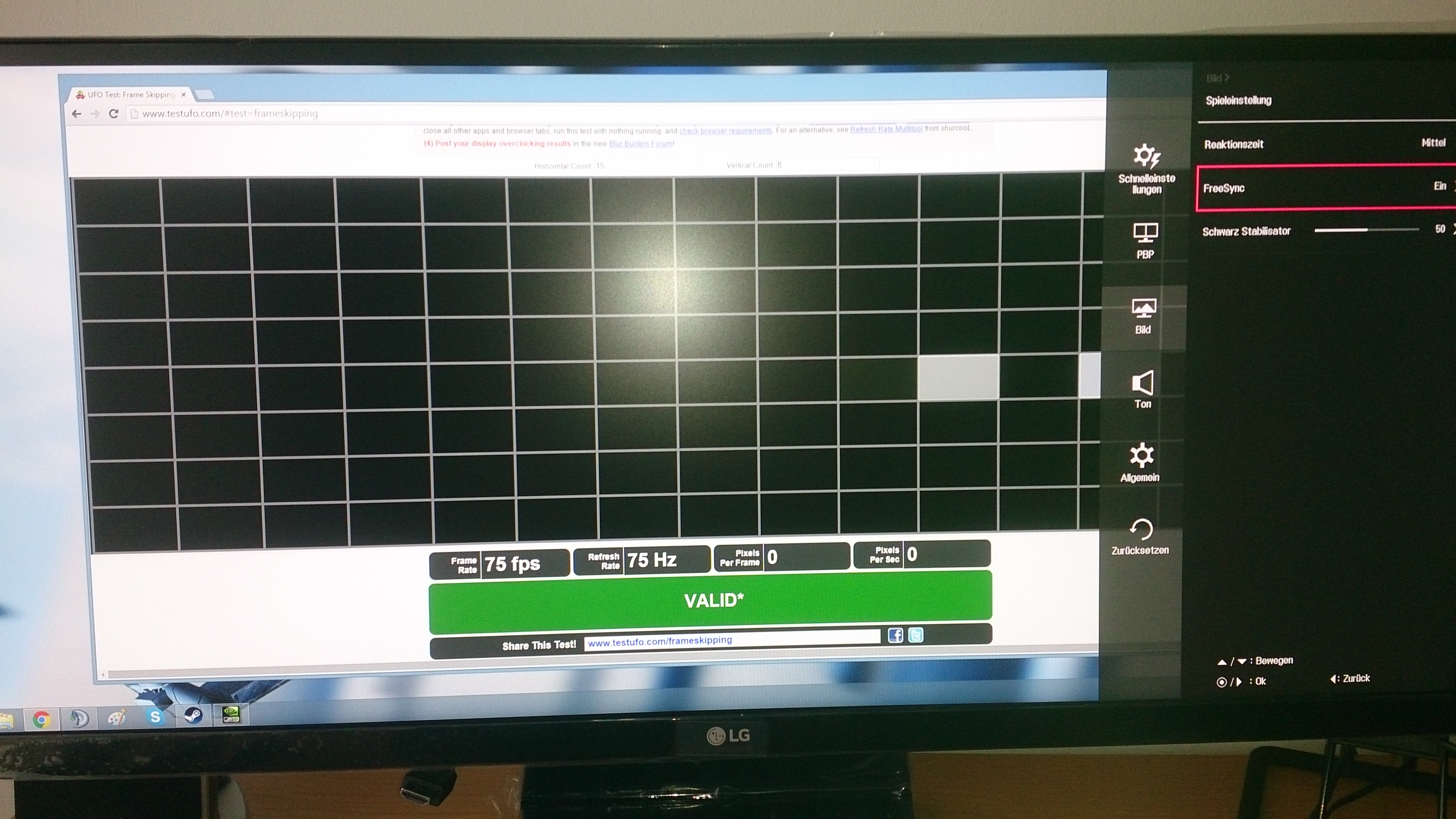

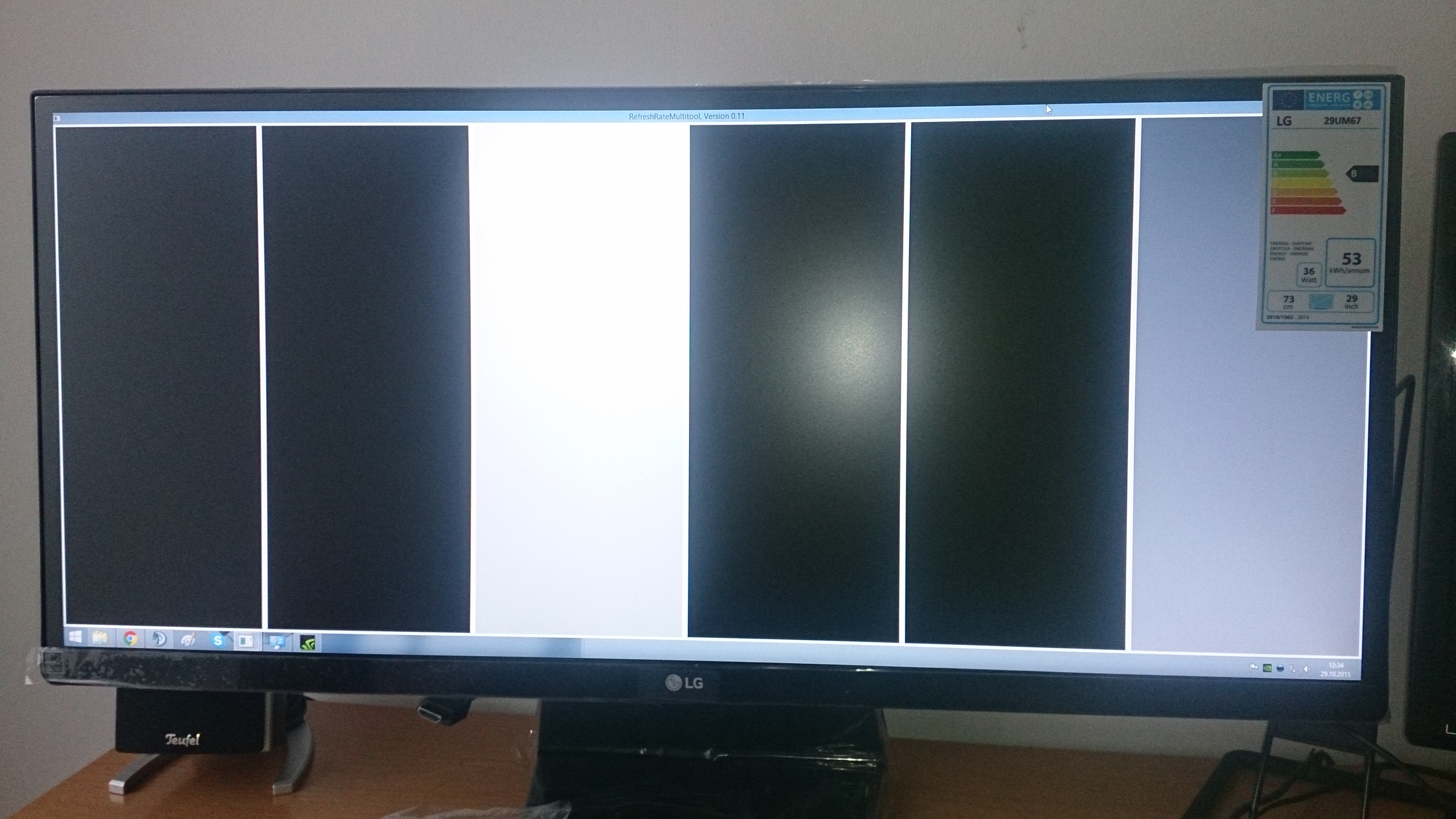

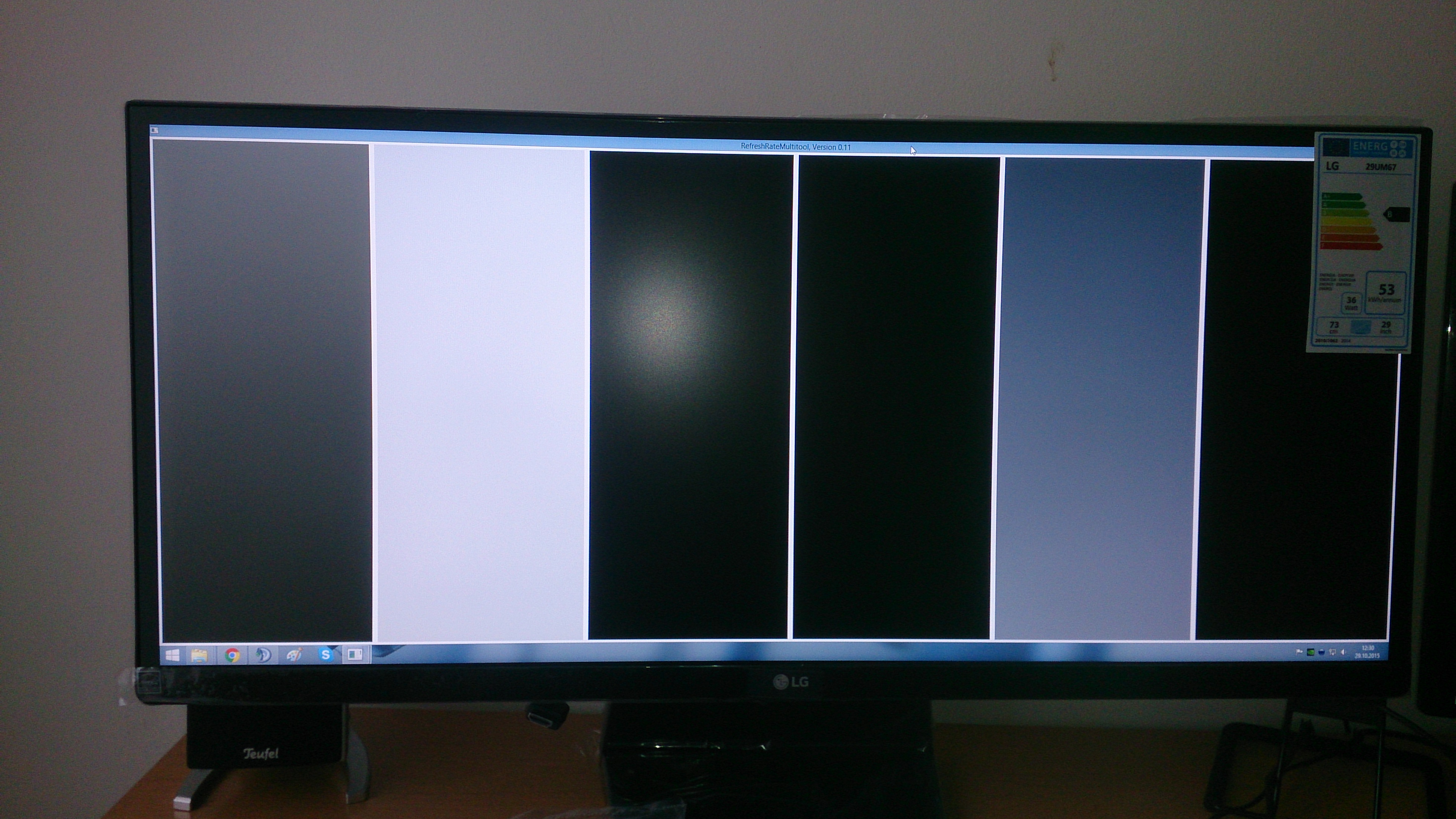

Der Monitor lässt sich mit aktiviertem FreeSync tatsächlich nativ auf 75Hz einstellen. Leider weiterhin Frameskipping:
Vielen Dank für deine großartige Hilfe, Mracpad, auch per PM.
Darf ich dich bitten weitere Momentaufnahmen zu machen, um auch andere Spalten festzuhalten. Es tritt auch bei mir nicht in jeder Spalte auf.
Kann nicht daran liegen, dass den ich den Monitor mit einer nVidia Karte betreibe, oder etwa doch?

Auch mit nur einem Monitor Frameskipping.
Hm, 25 Bilder gemacht und alle sind sauber...
Alle deine Einstellungen bezüglich des manuellen OC des 60 Hz Modus hast du rückgängig gemacht?
Versuch mal mit nem sauberen Chrome nach einem Neustart ohne offene Programme/Fenster/Tabs (Teamspeak, Steam, NVIDIA Systemsteuerung usw. bla bla - alles aus) den Test erneut durchzuführen. Und zwar sowohl auf 75, als auch auf 60Hz.

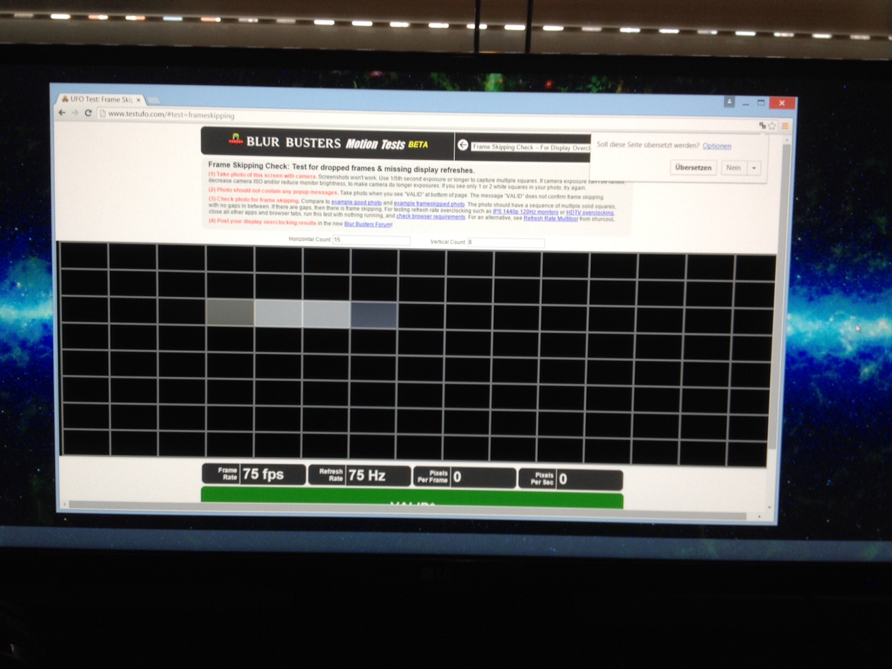

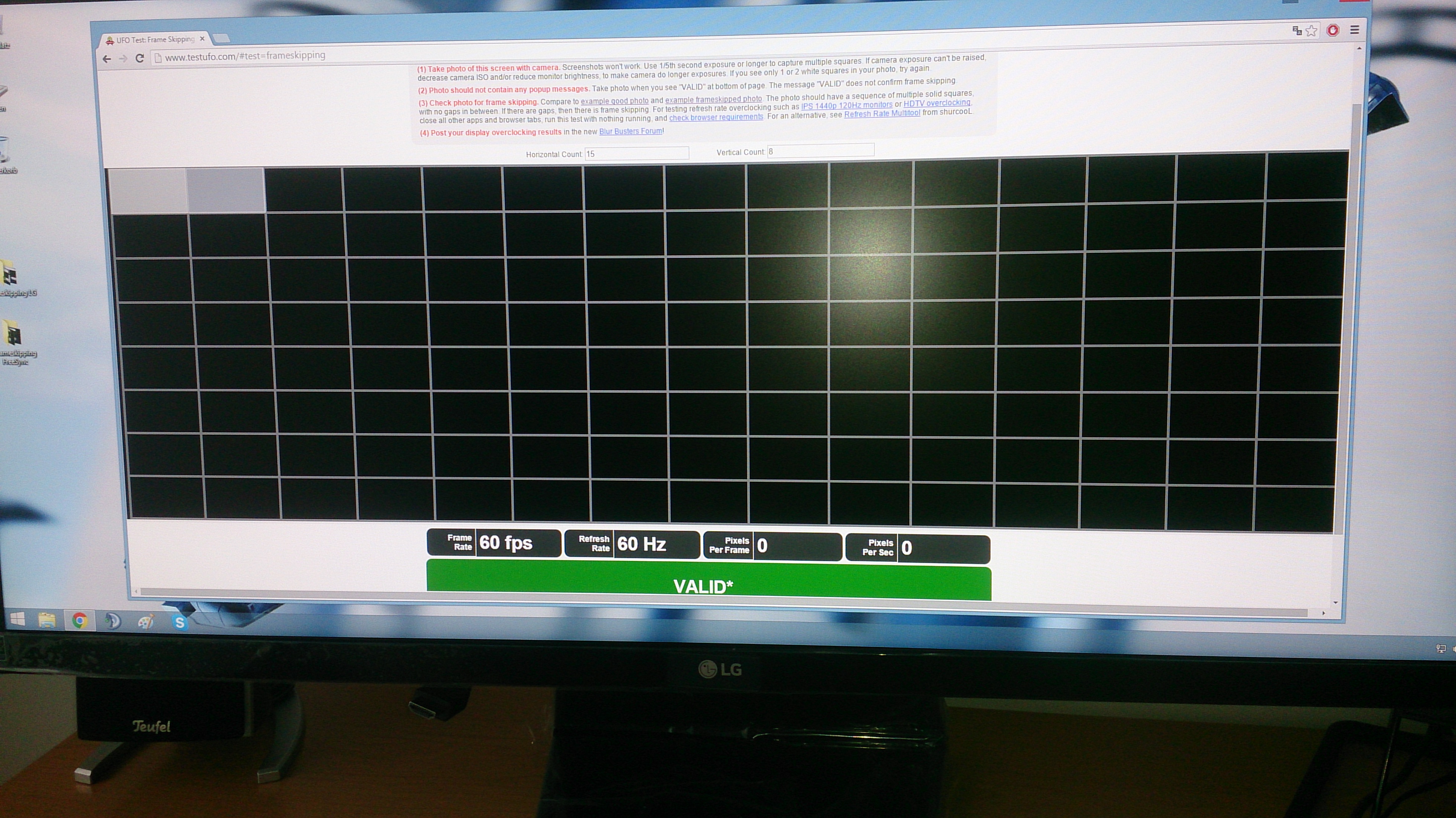

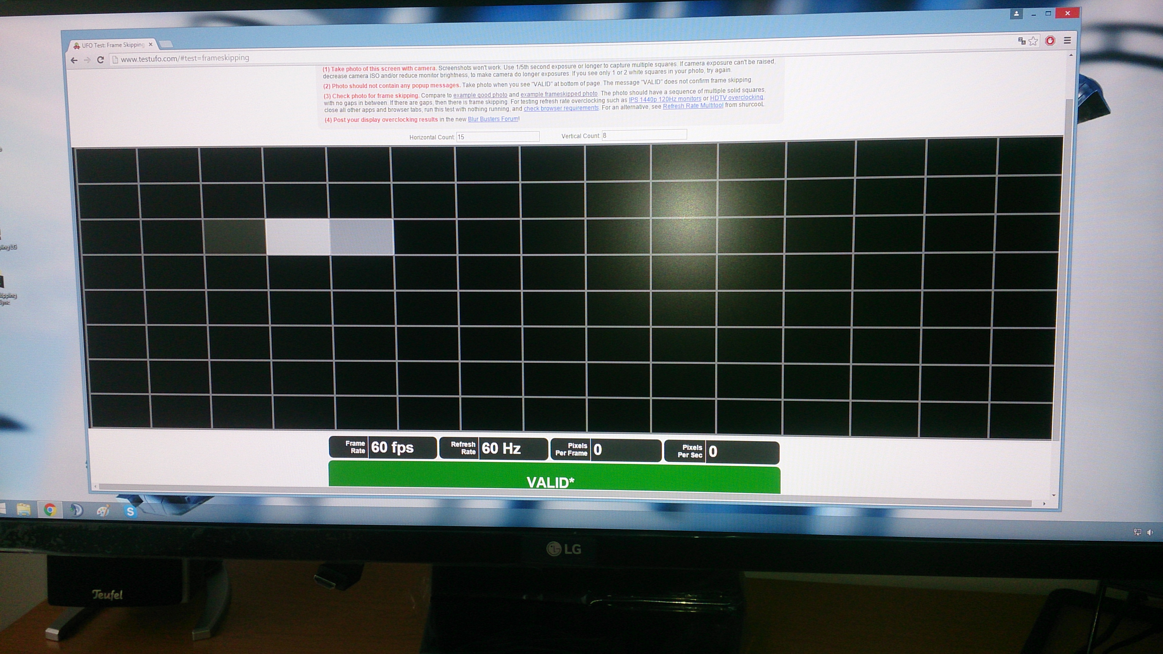

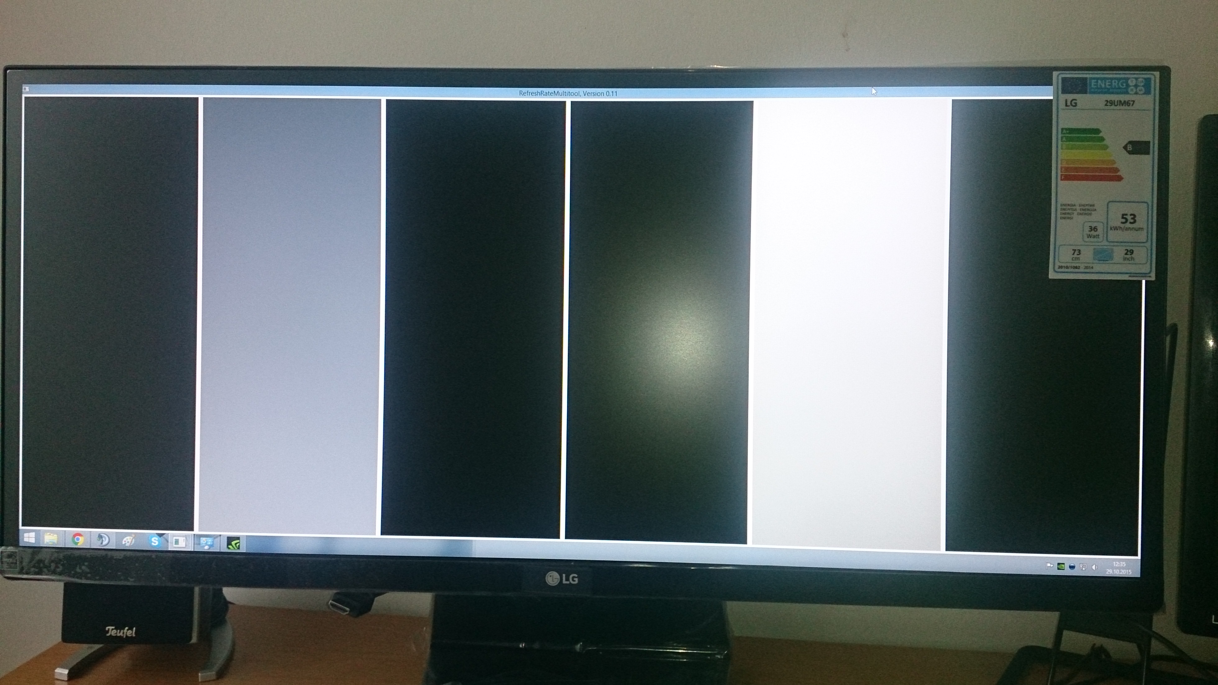

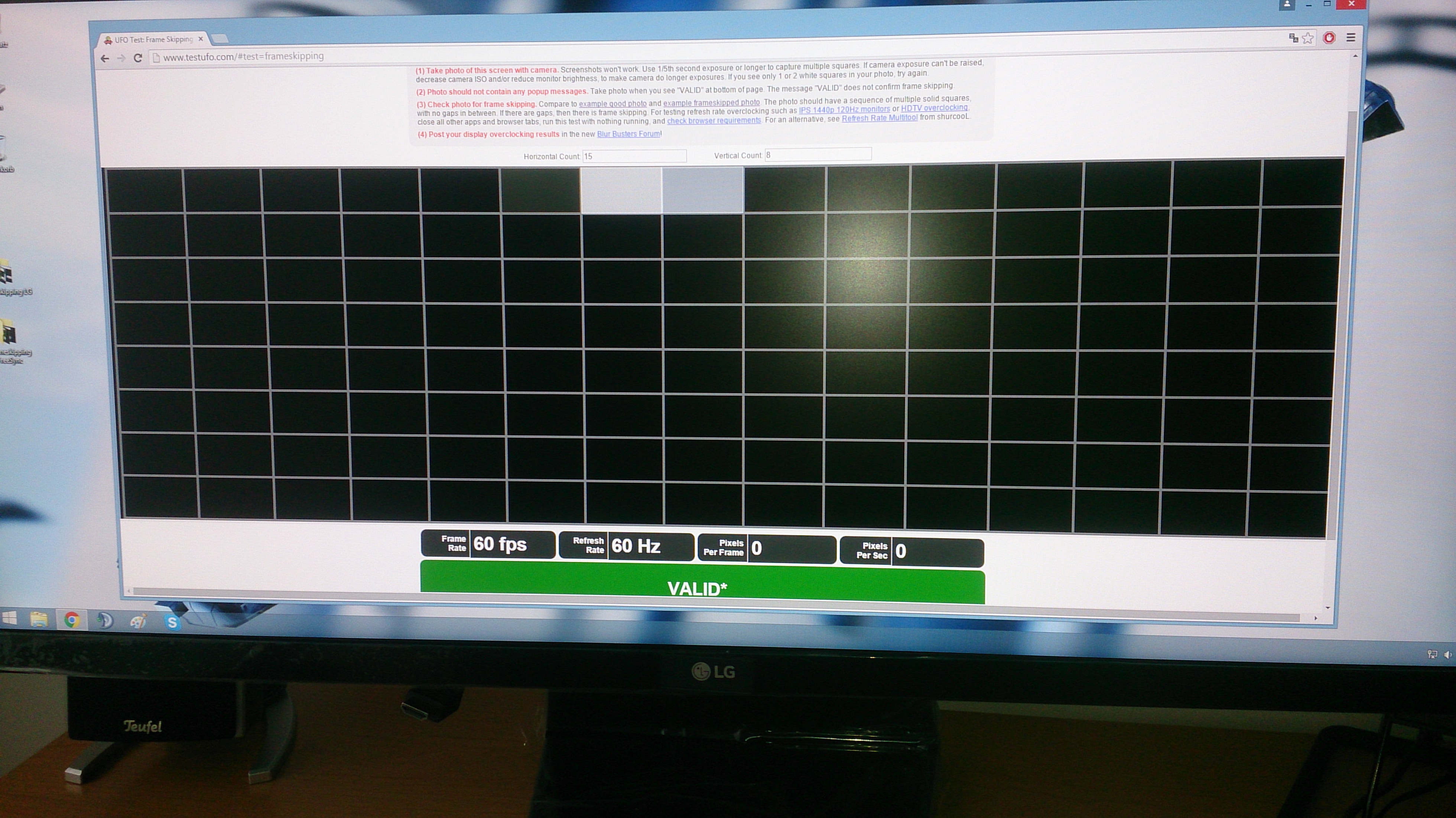

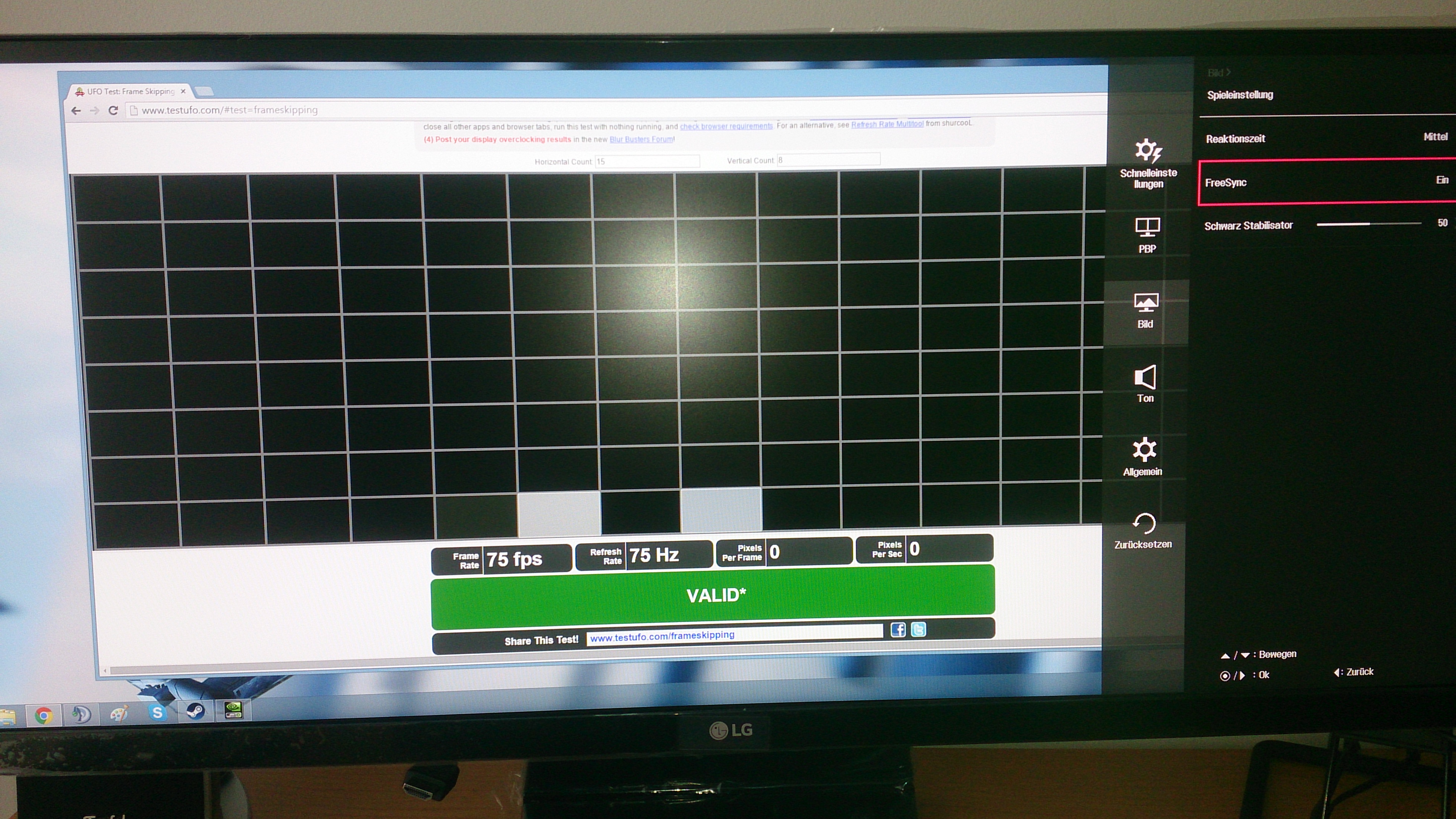

Alle Benutzereinstellungen gelöscht, PC neu gestartet, nur Chrome offen, 75Hz Frameskipping, 60Hz sauber:
75
60
Ich bin ratlos. Ich liebe das Design und das Bild als auch das Format, aber natürlich ist das ein ziemlicher Wermutstropfen.

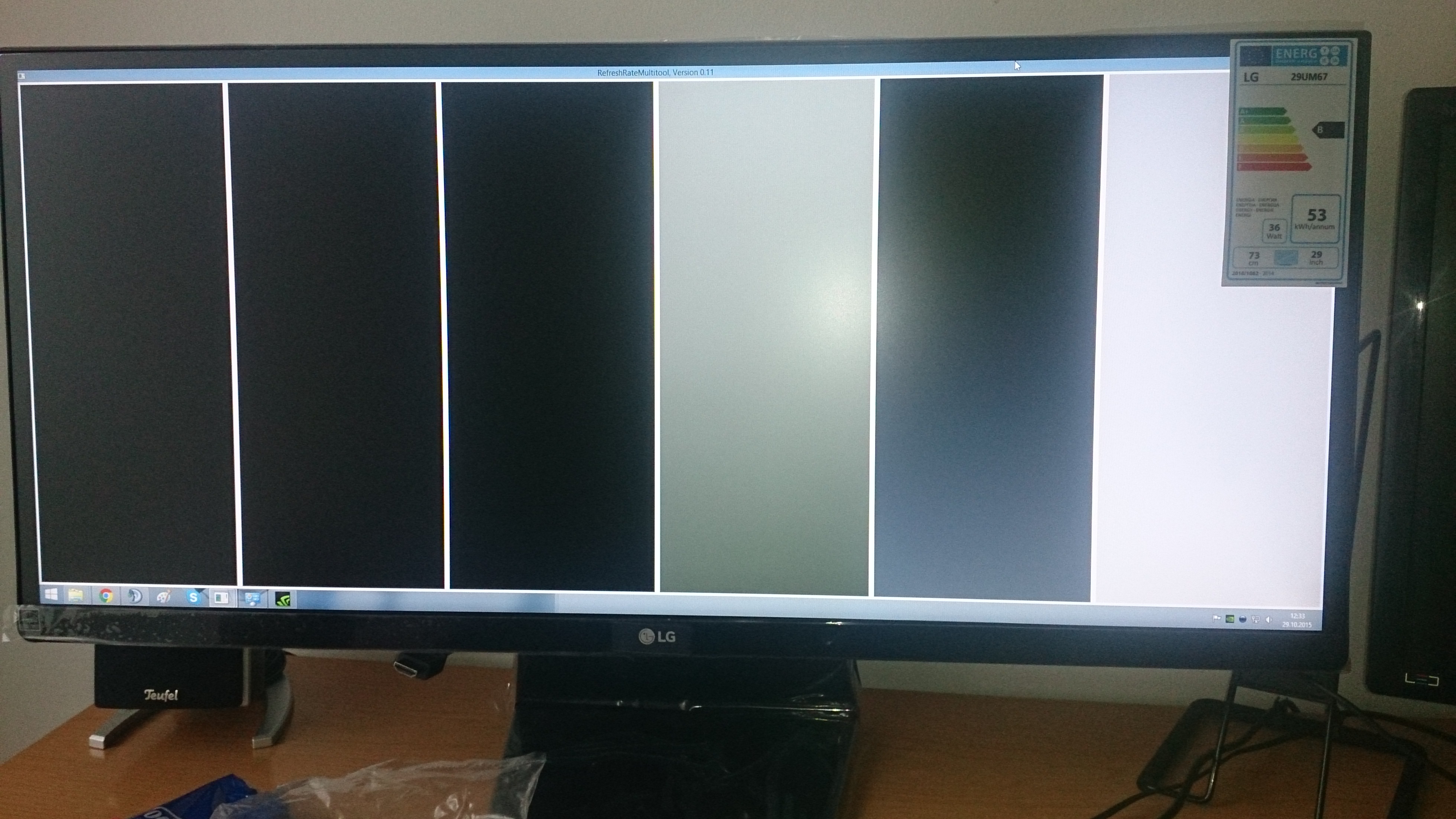

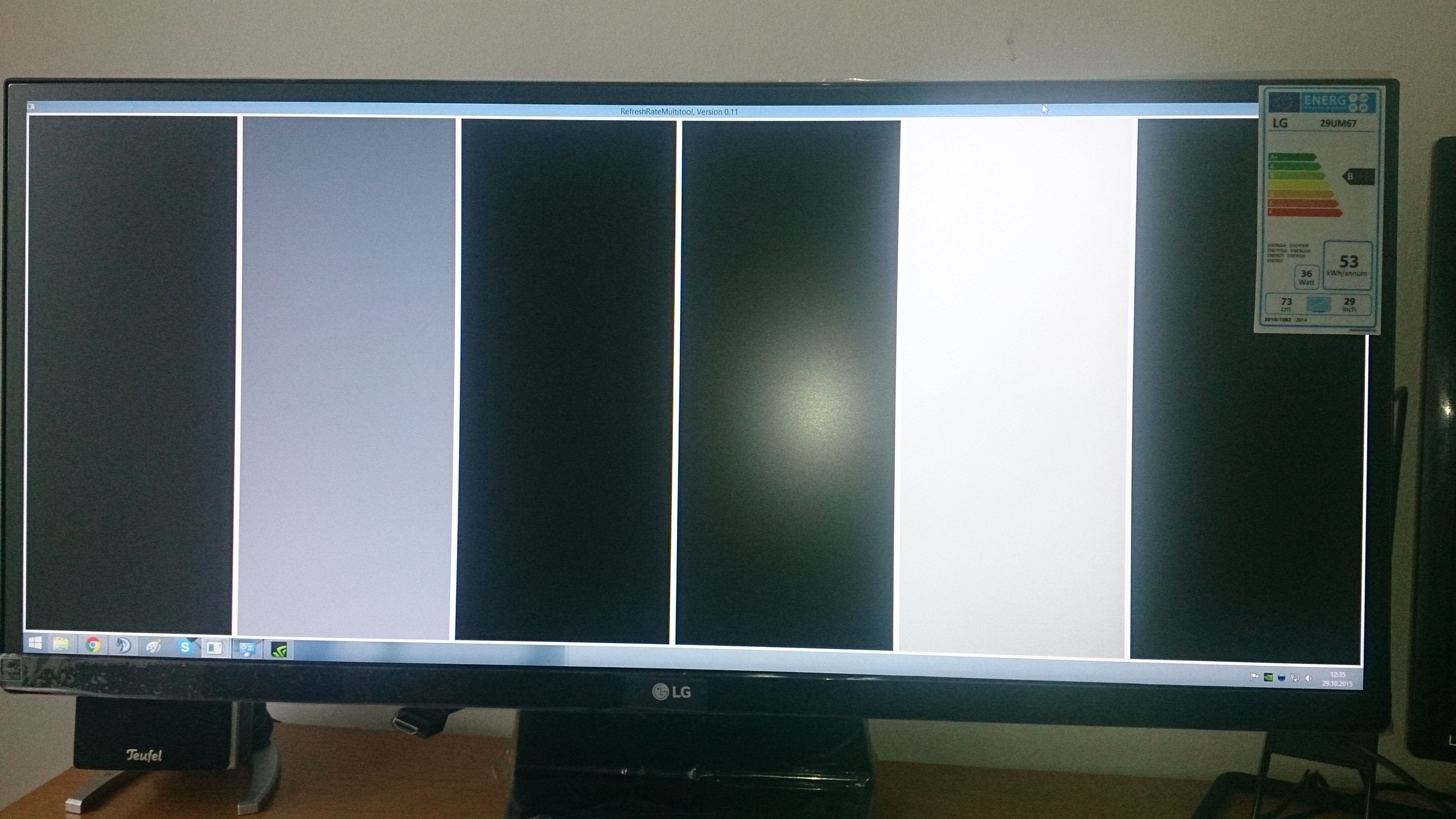

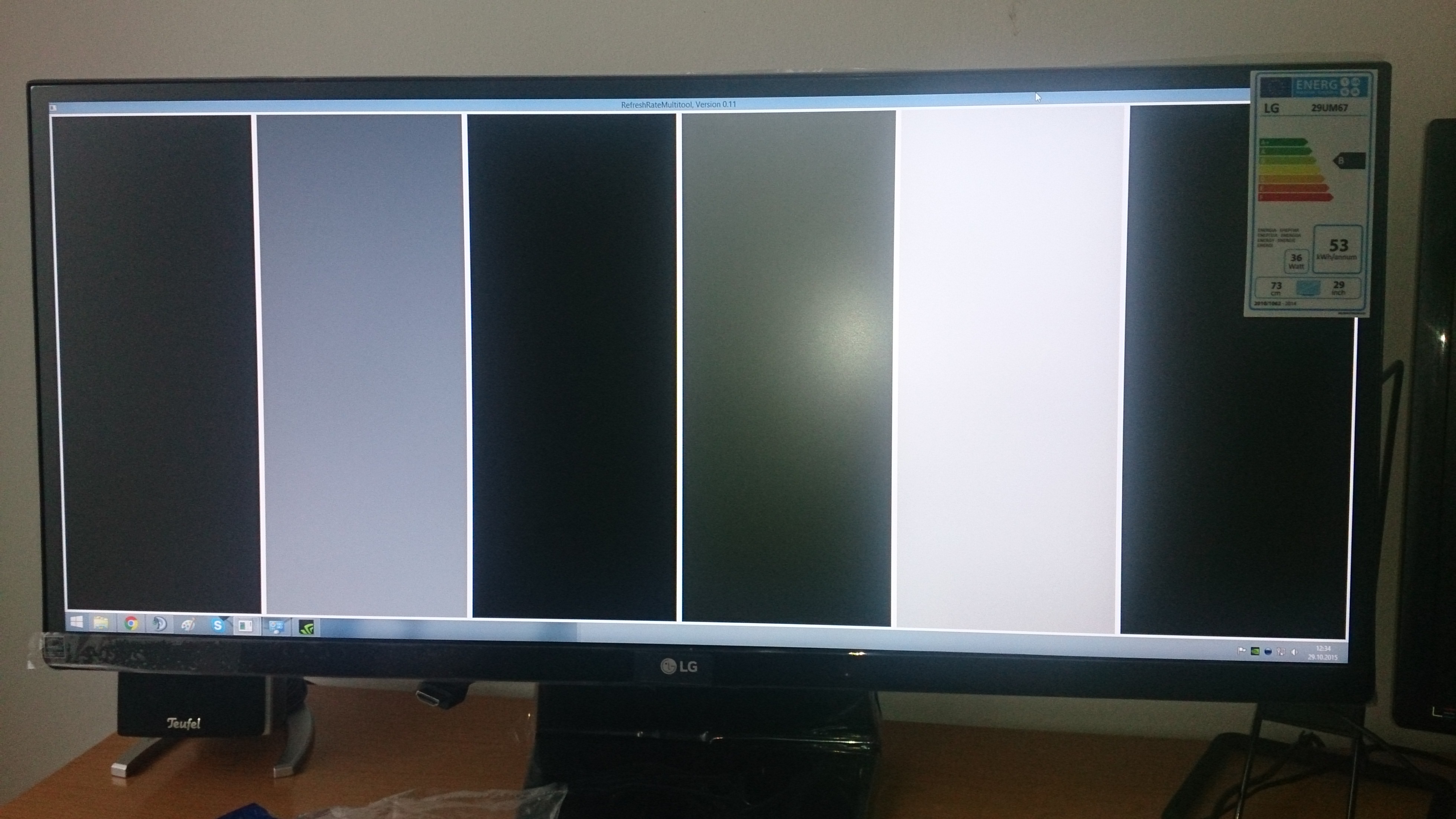

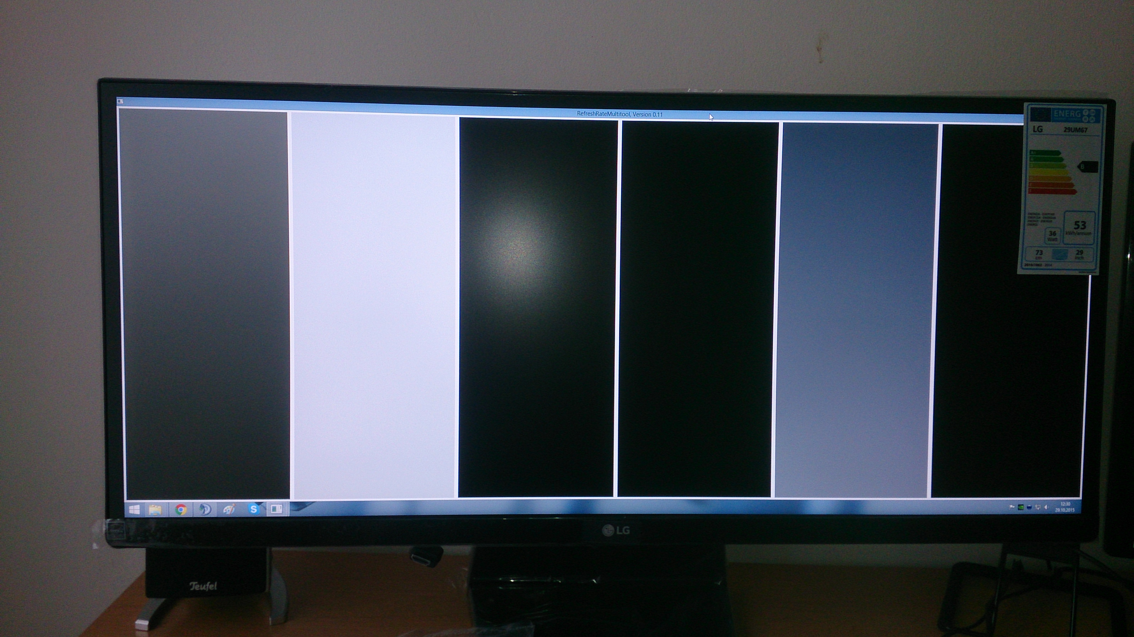

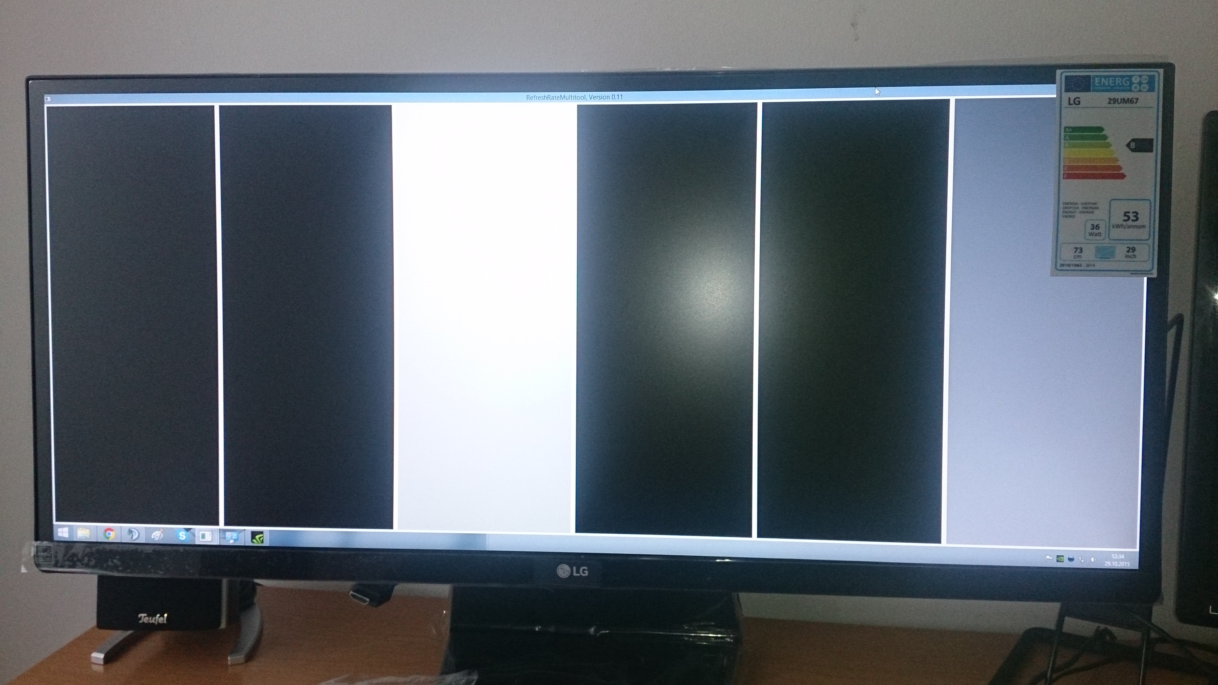

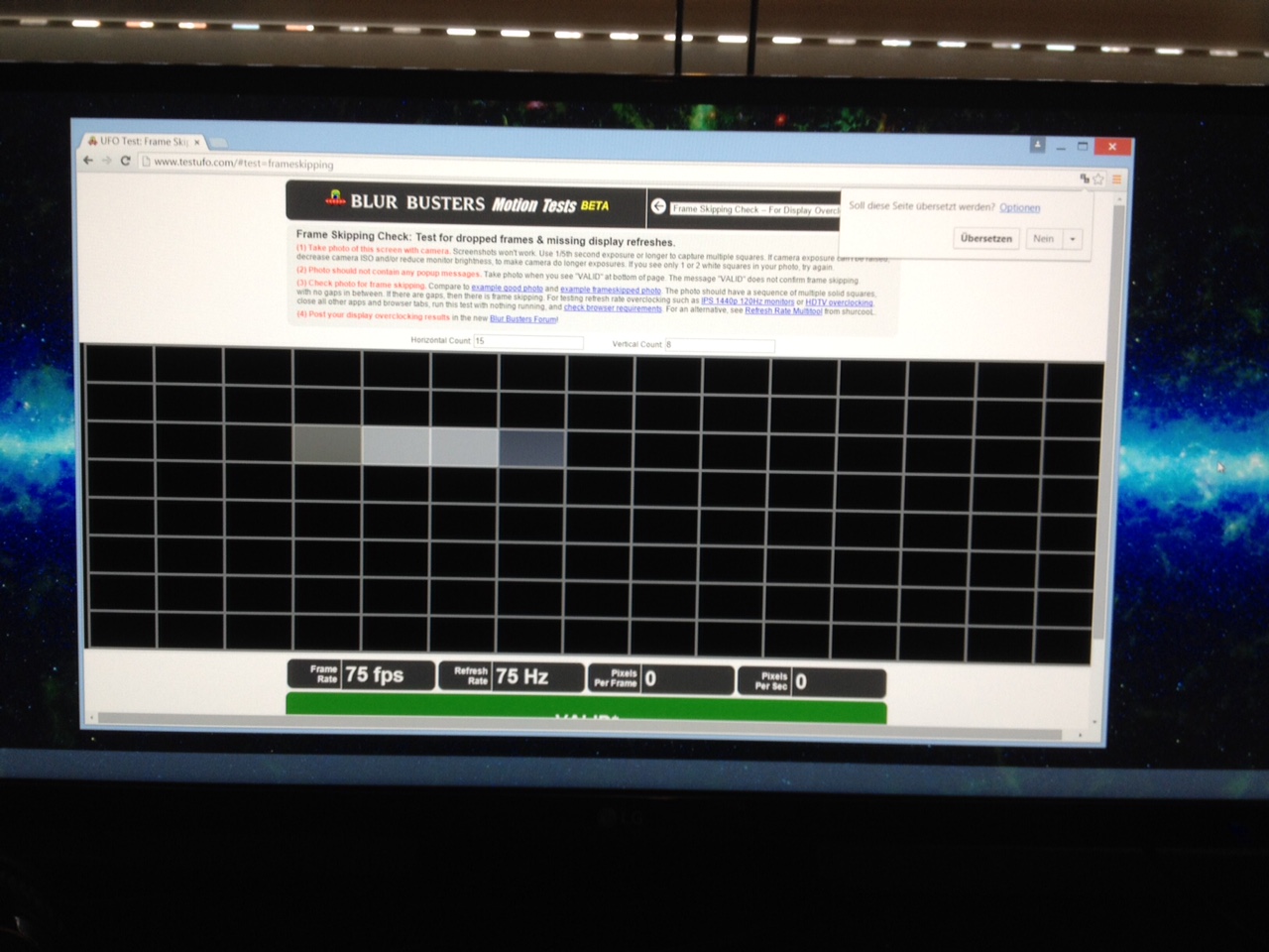

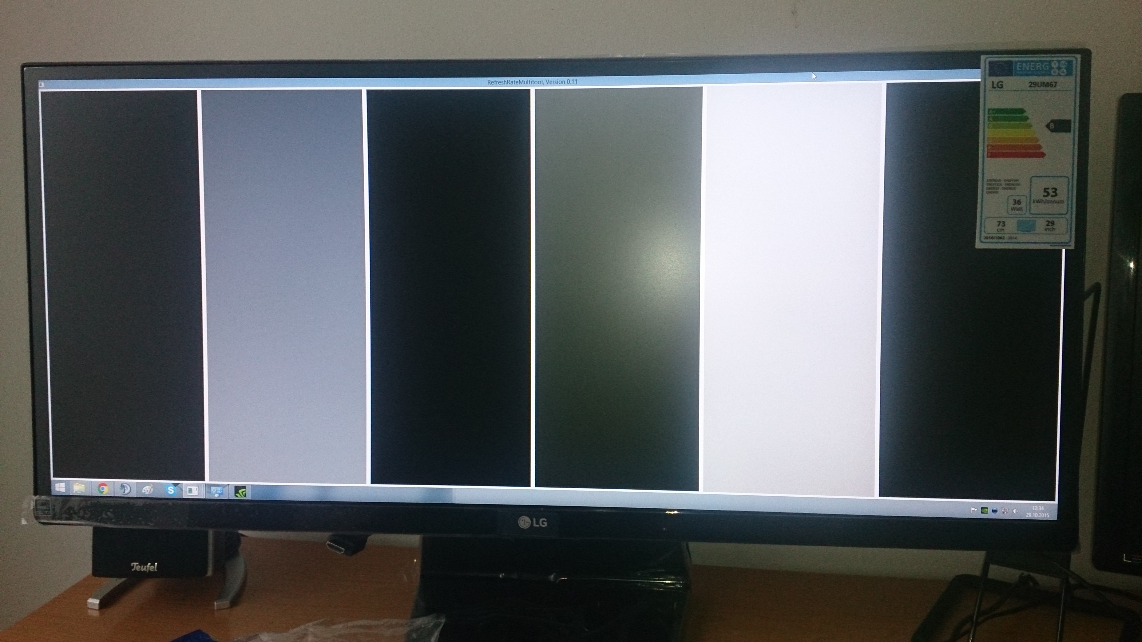

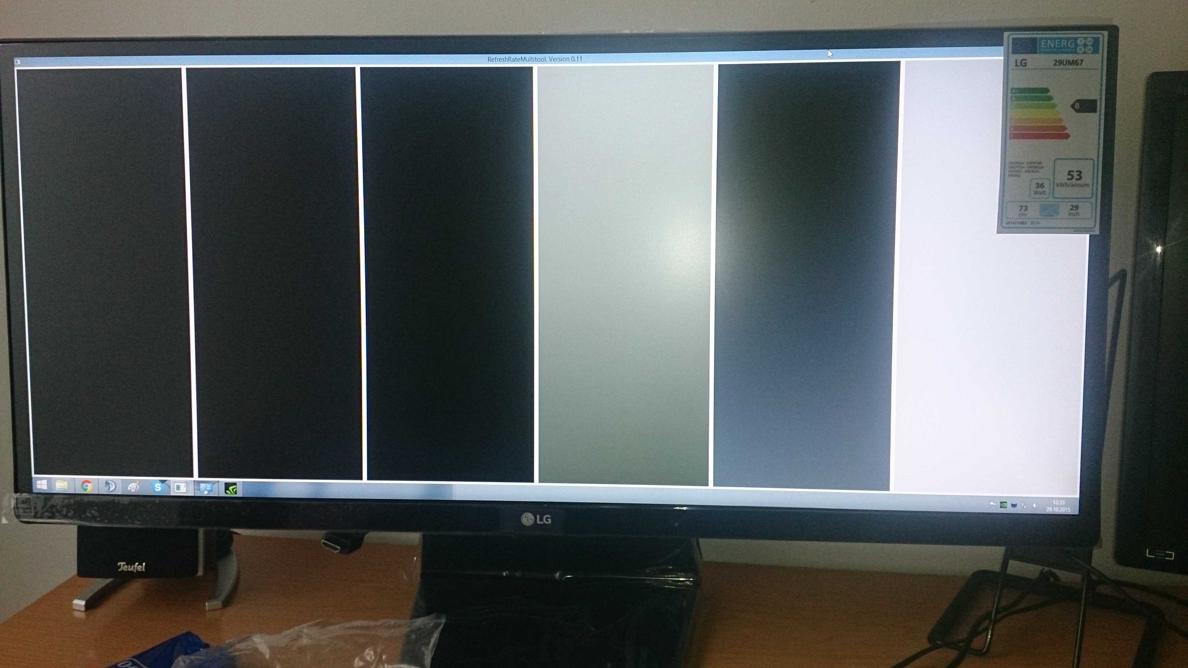

@nekrash: http://goo .gl/IJkrf (leerzeichen entfernen) runterladen, entzippen, laufen lassen, foto machen. Selbe Regeln wie beim Ufo Test.
edit: die "preiswertesten" können aber auch billig kabel ohne zertifizierung sein und zu diversen Problemen führen. Eventuell sogar frameskipping? :D Goldkontakte, 1.2 Kompatibilität und co. sind aber bloß Schmu. Nur die Zertifizierung ist wichtig.

Haste das von mir verlinkte Tool ausprobiert?
Habe dein Tool verwendet.

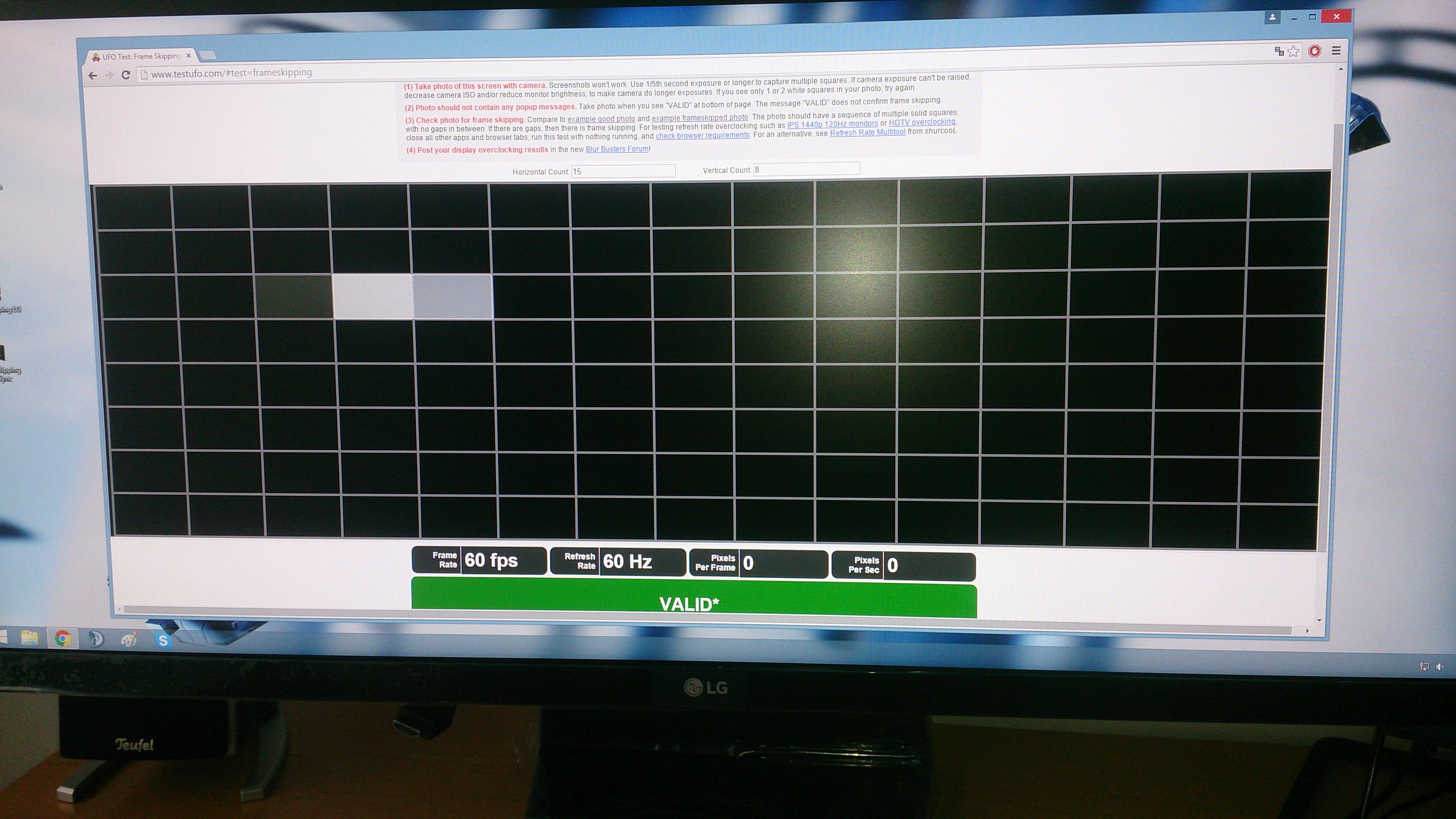

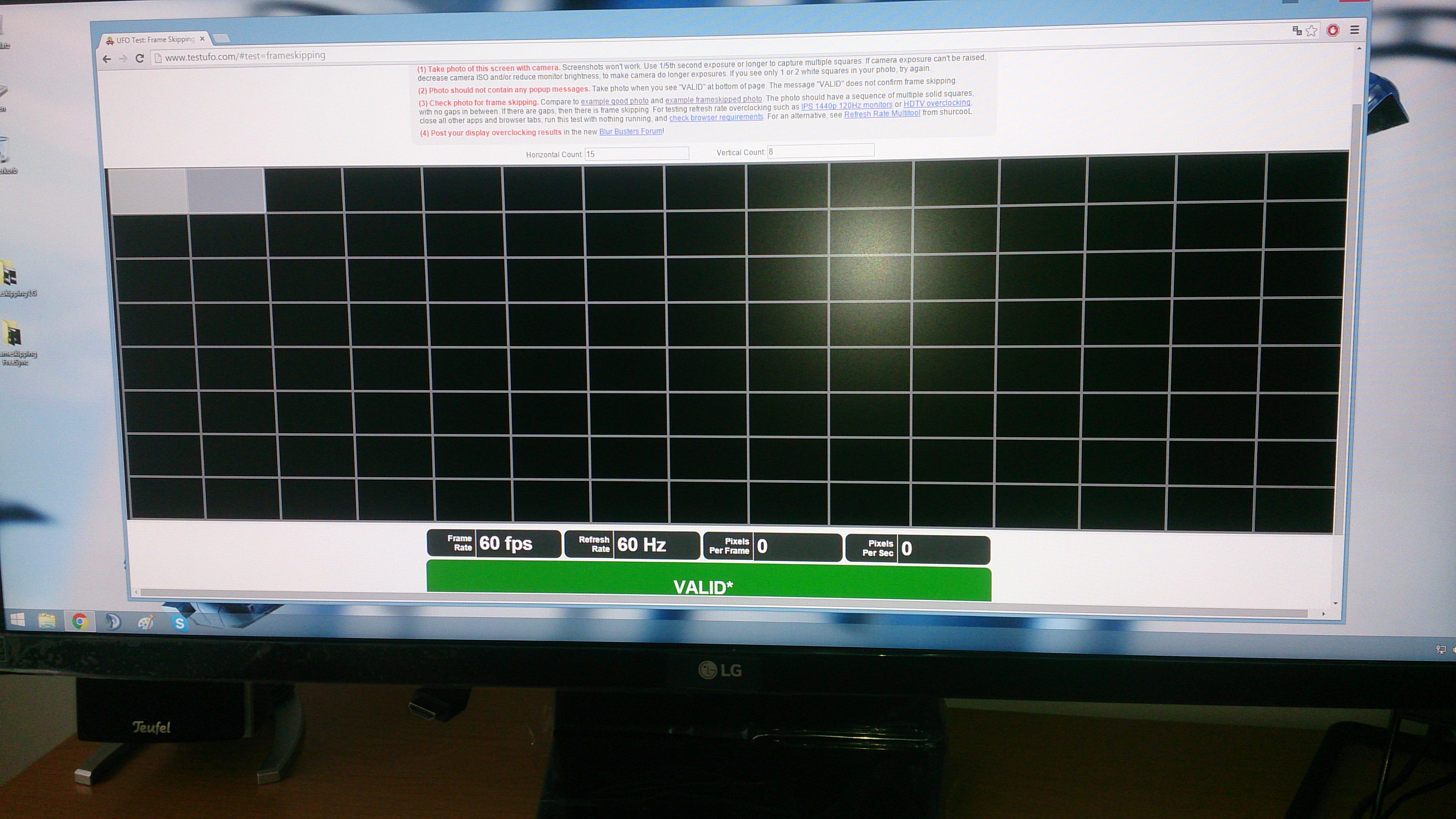

Bei 75Hz hat es deutlich länger gebraucht, um ihn bei Frameskipping zu ertappen:
Allerdings habe ich den Monitor jetzt sogar bei 60Hz ertappt, gleich zwei Frames zu überspringen:
