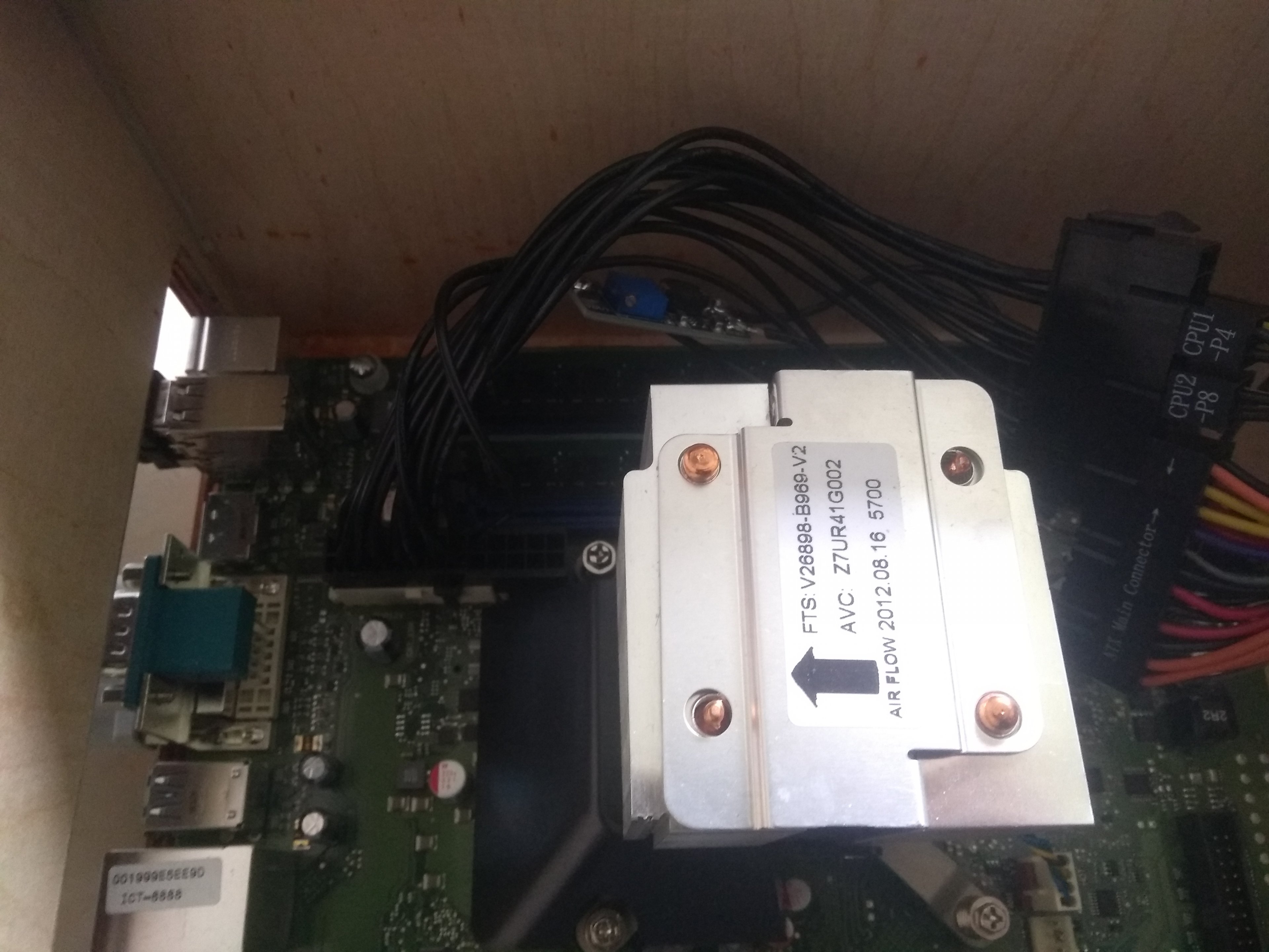

ich möchte mich auch einmal herzlich bedanken für diesen gut aufgearbeiteten Beitrag, insbesonders durch @Spider13. Ich habe nun auch erfolgreich mein Netzteil umbauen können, da ich ein Custom-Gehäuse habe (siehe meine Webseite), wo diese nicht Standardbauteile von Fujitsu keinen Platz finden. Daher vielen Dank für euren Beitrag. Ich kann ja auch mal ein Bild von meiner Lösung anhängen.
Viele Grüße
Simon

Sehr schön TSCorp_Simon. Und danke für dein Feedback!
