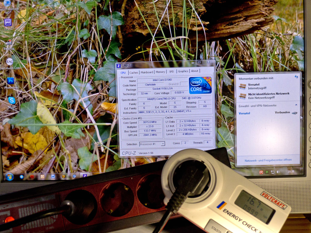

So... gerade noch mal etwas rumgetestet.
H55M-ED55
i3-540 (K0-Stepping)
2GB Kingston CL9 (1,45 V)
Sony 7260 DVD-Brenner
2,5" Festplatte Western Digital AV-25 500GB
Pico-PSU
Stromverbrauch
Das obige System, inklusive PS2-Maus, USB-Tastatur, aktiviertem LAN (gerade online), USB, Sound, Festplatte läuft (nicht per Energiespar-Optionen geidlet), Speedstep deaktiviert, CPU konstant auf 3,075 GHz!
Verbrauch Windows 7 Desktop: 16,7 Watt
Dies mit folgenden (stabilen) Einstellungen im BIOS:
CPU VTT: 0,962
PCH 1,8: 1,45
PCH 1,05: 0,872
H55M-ED55
Pico-PSU
Stromverbrauch
CPU VTT: 0,962
PCH 1,8: 1,45
PCH 1,05: 0,872

@Reinhard62
wie kommst du auf diese Werte? Wenn das Bild nicht dabei wäre würde ich es dir nicht glauben ;-)
Liegts am Stepping?
Liegts am Stepping?
