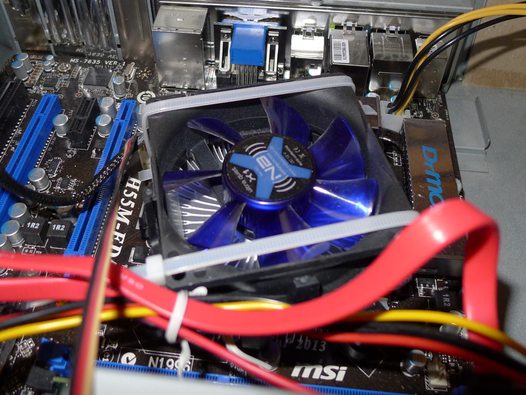

Trambahner schrieb:
Das Gebrummel von dem Boxed Lüfter geht mir wirklich auf den Keks. Denke, mein bisheriger Andy Samurai vom X2 4850e dürfte hier immer noch die bessere Wahl sein.
Der Kühlkörper des Boxed ist aber ganz okay. Darauf lässt sich ohne großen Aufwand ein beliebiger 80er Lüfter montieren: hier ein Noiseblocker X1. Per Speedfan ist der noch mal zusätzlich runtergeregelt auf 600 U/min und damit absolut unhörbar. Der i3-540 ist damit meist bei 32-34°C und auch bei Last nie über 40°C.
Darf ich fragen mit welchem Tool du die CPU Temperatur ermittelst?
