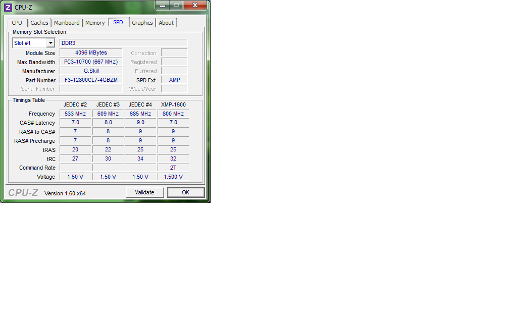

So hab das mal ausgelesen - ich benutze das Tool zum ersten mal.
Ich hab jetzt verschiedene JEDEC vorgaben + die XMP-1600 Vorgabe.
Wenn der RAM jetzt unter 1333 Mhz läuft, unter welchem "Jedec" läuft der dann momentan ?
und theoretisch müsste ich dann wenn der unter 1600 Mhz läuft die Timings auf CL 7 9-9-25 stellen? Herstellervorgabe sind ja aber CL 7-8-8-24.
Kam deswegen vllt der Bluescreen zustande? hab die Einstellung nämlich nach Herstellervorgabe vorgenommen.

Wenn es im XMP so steht dann lass es so... Du kannst doch im Bios das XMP auswählen für Speichersettings. Bei meinem RAM hat es geholfen den Speichercontroller auf 1,20 V anzuheben, so wie es das XMP verlangt... Läuft super!
1333MHz sind 667MHz also wäre das JEDEC #4
Die Werte im XMP müssen ja nicht zwangsläufig auch die Bestwerte darstellen die der RAM kann.
Möglicherweise sind die XMP Werte schon auf eine bessere Kompatibilität ausgelegt.
Im Normalfall gilt aber das, und sollte natürlich auch funktionieren, was auf dem RAM drauf steht.
