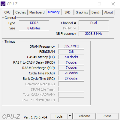

Mobile
1600mhz DDR3 läuft auf 1066mhz
pigmodz
Cadet 1st Year
Jan. 2017
12
ich habe in meinem PC 2x 4GB ddr3 mit 1600mhz im DualCh. verbaut. Allerdings sehe ich im Bios das nur 1066mhz erkannt werden und ich würde gerne wissen ob das "normal" ist und oder wie ich das ganze "beheben" kann damit ich volle 1600mhz nutzen kann :P!
Im Bios habe ich bis jetzt nichts beim RAM verändert.

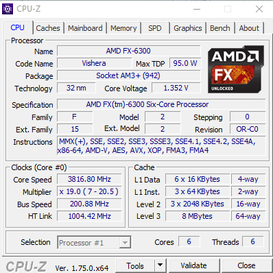

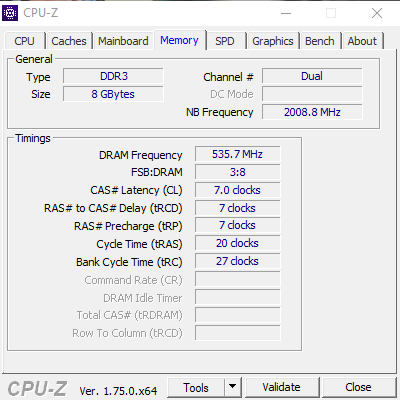

Stells doch einfach im BIOS ein... das er nicht direkt so erkannt wird kann normal sein.
Ja aber was soll ich dort einstellen ? :c Und kann was passieren ? Bin dort noch unerfahren.
ganz sicher, das es DDR3 1600Mhz RAM ist?
ansonsten im Bios den richtigen Wert manuell einstellen
Ähm, RTFM? Forensuche? Google?
Du gehst ins BIOS und stellst die DRAM Frequenzy auf 1600. Das findet man aber wirklich einfach.

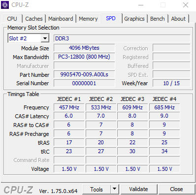

Die Werte des Arbeitsspeichers ...
Kannst du auf dem Reiter SPD in CPU-Z ablesen ...

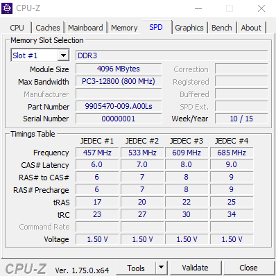

werkam schrieb:
Dann geh uf den Reiter "SPD" und sieh nach was der Speicher unterstützt und im Bios eingestellt werden kann.
Nachlesen:
https://www.computerbase.de/forum/t...n-speicher-laeuft-zu-langsam-was-tun.1495347/

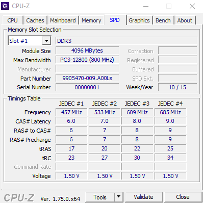

OK bei SPD steht 800mhz bei Slot 1 und bei Slot 2, heißt ich kann jetzt einfach im Bios auf 800mhz stellen richtig ?

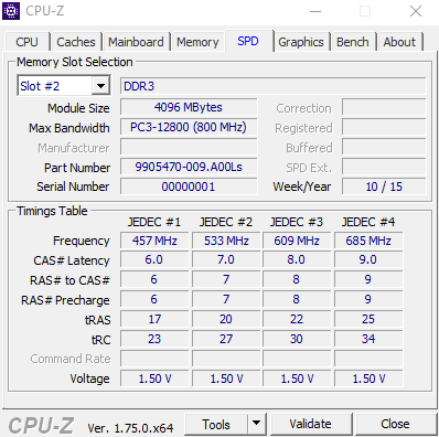

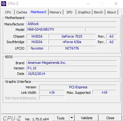

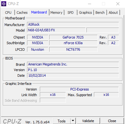

In den Screenshots von dir fehlt der Reiter SPD und Mainboard, wenn du uns die einmal zeigen könntest, bitte ?
dann können wir dich anleiten
danke
Hier sind nochmal 3 Screenshots :)! Wäre echt nett wen du mir genauer helfen könntest :D!

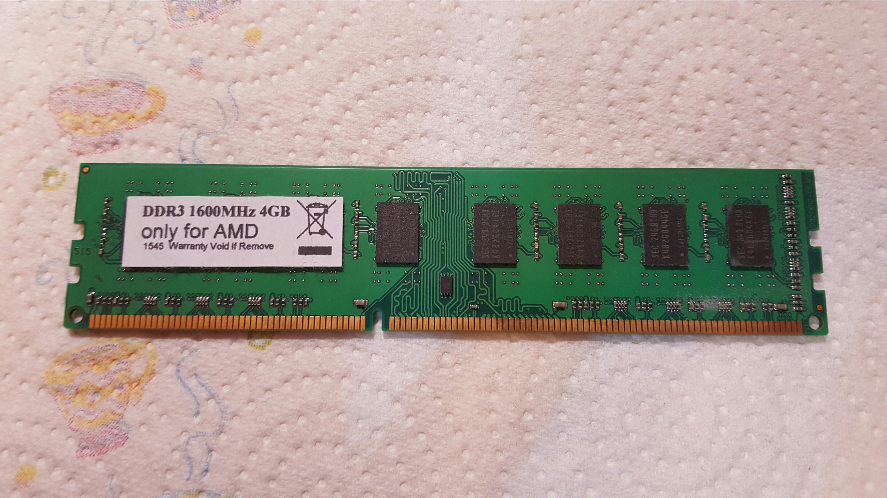

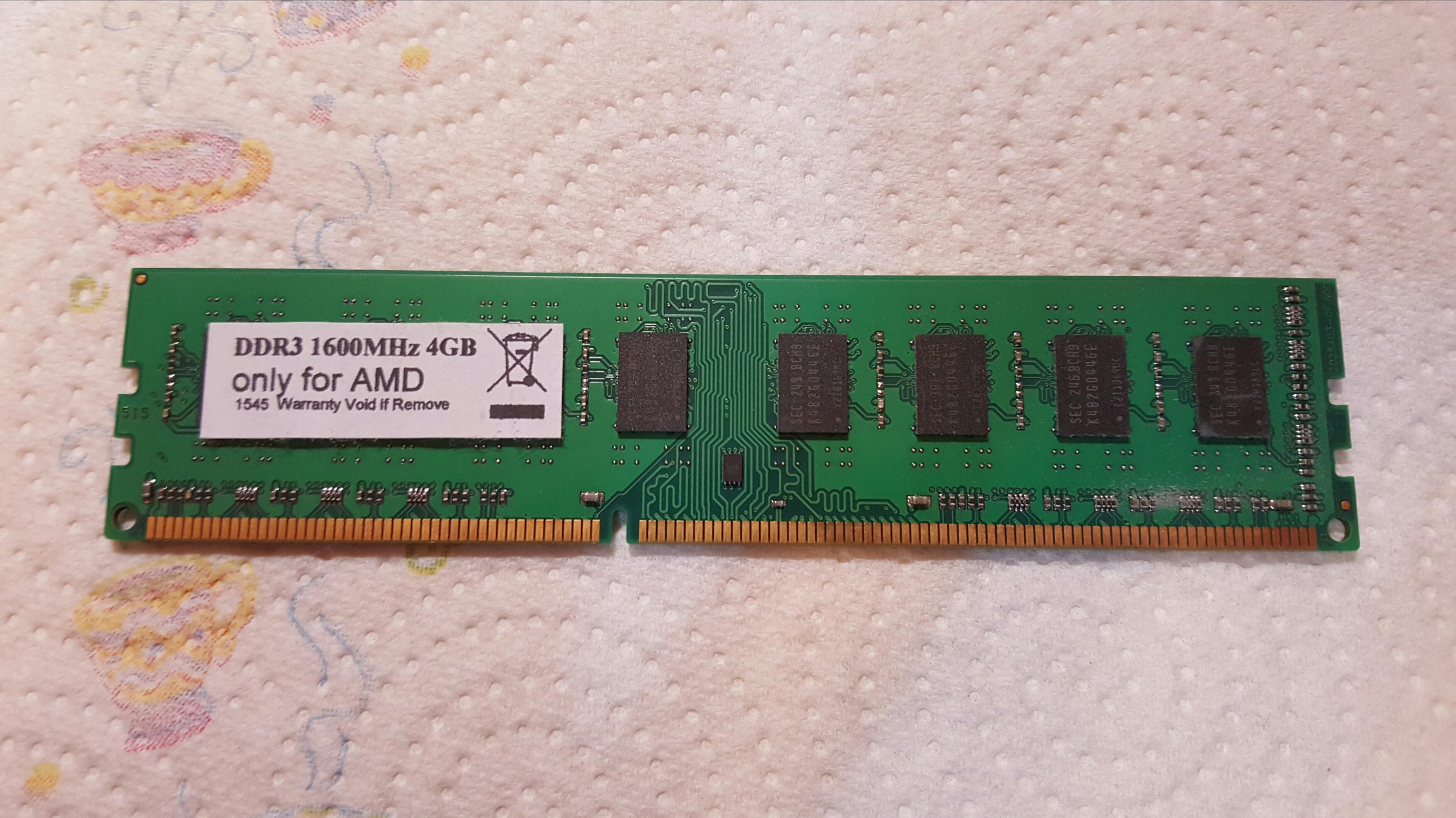

Kannst du ein Photo von dem Aufkleber auf dem Speicher machen?
Irgendwas stimmt da nicht, denn das SPD ist ja gar nicht auf 800Mhz programmiert.
Stimmt, das sieht für mich (lt. cpu-z) eher nach DDR3-1333 aus.
Wenn dem so ist, dann JDEC #3-Werte (oder JDEC #4) im Bios einstellen!
Ich versuche gleich ein Foto zu machen.
Wo hast du denn den Speicher gekauft? sieht für mich sehr nach einem Fake aus ...
Dieser Speicher war bei meinem PC mit dabei. Sollte kein Fake sein weil das Unternehmen bei welchem ich diesen PC gekauft habe doch eine sehr gute Resonanz (ansehen) hat.
