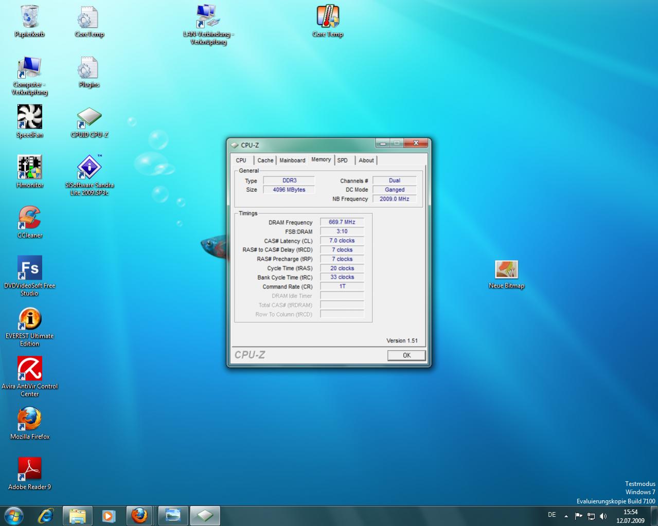

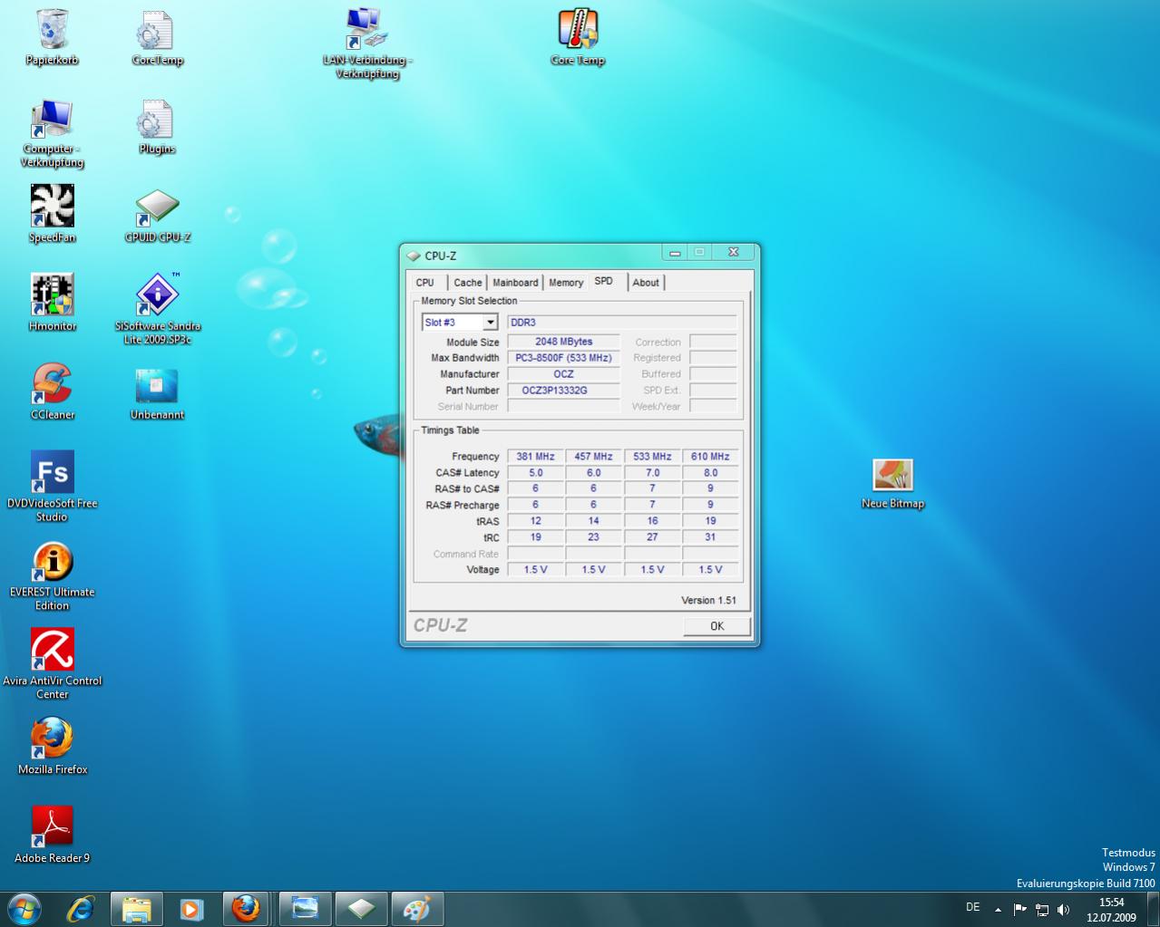

Also, ich habe nochmal CPU-Z angeschmissen und das Tool zeigt mir filgendes, siehe bilder unten. Läuft nun mein Speicher auf 1066 oder auf 1333?

Rechts stehen nur die Werte im SPD gespeichert sind.
Das linke Bild zeigt dir die 669MHz also 1338Mhz Realtakt.
Lief der etwa schon die ganze Zeit auf 1333 und du hast nur falsch gelesen?
also laut cpu-z läuft dein ram bereits mit DDR3-1333.
siehe erstes bild im anhang: reiter "memory" unter timings findest du den punkt "DRAM-Frequency"
mist, die bananenrepublik war schneller :D
Also hat es nun 1333? Was ist SPD, dort zeigt er mir die 533:lol:

laut den bildern brauchst du nichts mehr verändern, dein speicher läuft wie gesagt schon mit 1333.
Die 533 sind SPD-werte - "voreingestellte richtwerte", quasi wie die richtgeschwindigkeit von 130km/h auf deutschen autobahnen.

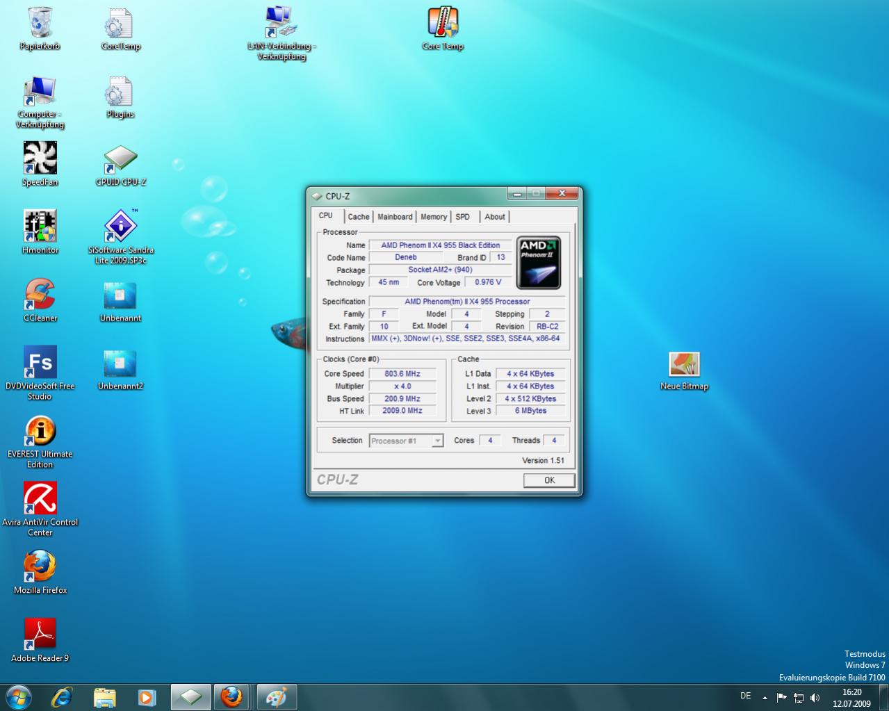

Noch eine kurze Frage zu der CPU unten im Bild! CPU-Z zeigt mir unter Packege Socket AM2+ (940). Was heißt das, ich habe eigentlich ein AM3Board und AM3 CPU?

AM2+ Package ist normal.
Achso ok, dann ist ja lles im grünen Bereich!
