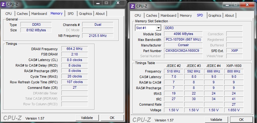

1600Mhz RAM gekauft, es werden aber nur 1333 angezeigt im CPU-Z
Vickal89
Jan. 2010
363
hallo leute
ein kleines "Problemchen"
habe mir ein 8GB DDR3-1600 Kit angelegt von Corsair (XMS3)
dieser hat laut verpackung eine frequenz von 1600Mhz.
Im CPU-Z wird aber folgendes: (siehe anhang)
da ist von 667 Mhz die Rede (was DDR3-1333 entspräche)
auch im BIOS kann man nur maximal DDR3-1333 auswählen bei DRAM-Frequency
mein MB is ein Sabertooth 55i, sollte also 1600 unterstützen.
könnt ihr mir helfen? meine Timings sind übrigens 8-8-8-20, hab mich aber noch nicht getraut sie zu ändern
danke und mfg
vic
Nun, wenn der Ramteiler nicht mehr als 1333 MHz zulässt, wirst du per Ref. Takt nachhelfen müssen. Dies übertaktet aber auch deine CPU. Wenn das bei Intel noch so ist, wie ich in Erinnerung habe, dann müsstest du nen FSB von 333 MHz haben (667 MHz Ram Takt = DDR3 1333)
Mit nem FSB von 400 MHz hättest du dann 1600 MHz Ram Takt.
Aber spar dir die Arbeit, merkst beim Ramtakt ohnehin keinen Unterschied in der Leistung ;)
333 Mhz FSB x 4 (da quadpumped) = 1333 MHZ Ramtakt, Einfach Formel umstellen macht 1600 würde bedeutet musst nen FSB von 400 Mhz haben
Laut Asus geht sogar 2000er. Ich schätze mal Du mußt ein Biosupdate machen.
Du kannst mit deinem Prozessor nur 1333MHz im BIOS auswählen.
Für 1600MHz bräuchtest du einen schnelleren Prozessor.
Steht auch so im Handbuch.
Kann auch durch ein BIOS-Update geändert worden sein.
Aber XMP solltest du ja trotzdem auswählen können.
Wenn das nicht geht mußt du den BCLK erhöhen.
Du hast jetzt einen BCLK von 133MHz und 2:10
Mit einem BCLK von 160MHz und 2:10 würdest du dann auf die 800MHz kommen.

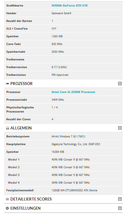

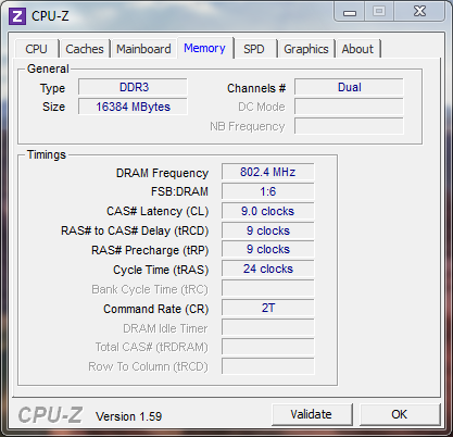

Die Lynnfield-CPU's unterstützen auch nur maximal 1333er RAM.
Habe auch einen 1600er RAM - bringt mir aber leider nichts, da die Sandys (abgesehen vom i7 3820, 3930K und 3960X) auch nur maximal 1333er RAM untestützen.
Bei mir wird unter CPU-Z auch ein Takt von 802,4 Mhz angegeben, aber im 3D Mark 11 und Vantage wird nur der reale Wert von 667 Mhz angezeigt.
Bei dir müsste das genauso sein. Deine CPU unterstützt nämlich nur 1333!

z-R-o- schrieb:
Dein AMD hat natürlich keine Probleme mit 1600er Taktung.
Die Intels auch nicht. Nur weil DDR3 1333 als Maximum Takt kommuniziert wird bedeutet das noch lange nicht das man nicht auch DDR3 1600 oder noch mehr einstellen kann. Das funktioniert auch wirklich problemlos mit erhöhtem Takt.
Das bei dir in nem 3D Murks trotzdem ein vermeintlich richtiger Takt angezeigt wird zeigt nur das das Programm offensichtlich nichtmal was ausliest sondern auf ne Tabelle zurückgreift. Zumindest nichts auf was man sich stützen sollte. Völliger Blödsinn.
Sind das zufällig die Module "CMX8GX3M2A1600C9"
Diese Identifizieren sich als 1333er Module
idr. kann man über das Bios das Profil "Profil1" auswählen, dann laufen sie auch als 1600er
