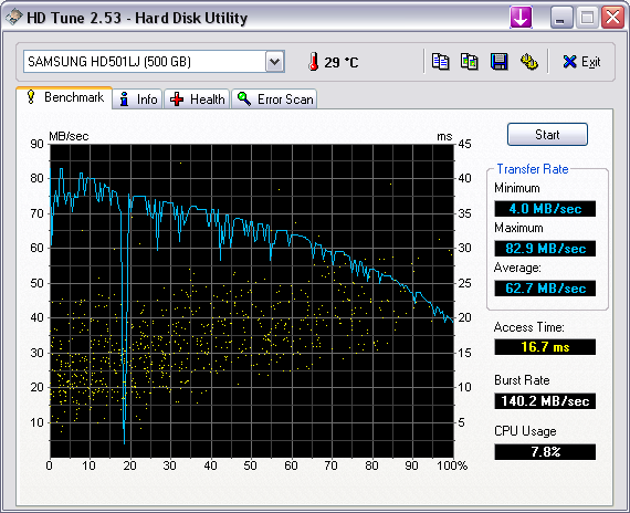

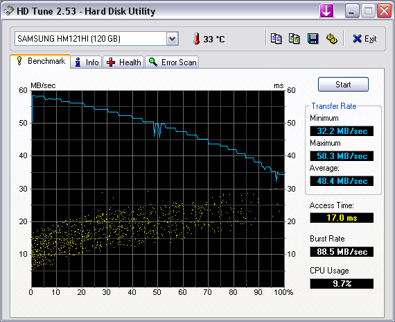

5.400 U/min sind auch keineswegs langsam, wenn auch nicht so schnell wie eine HD501LJ, siehe Bilder im Anhang ;)
Soweit ich weiß hat meine HM121 zwei Platter, ist aber um Längen leiser als eine HD501LJ.
(Die Einbrüche bei der großen HDD sind, weil sie meine System-Platte ist.)

Das ist mal sehr aufschlussreich. Die Performance geht voll in Ordnung. Hab mir jetzt diese Platten rausgesucht, erkenne aber keinen technischen Unterschied. Und: Wie finde ich raus, wie viele Platter die haben?
