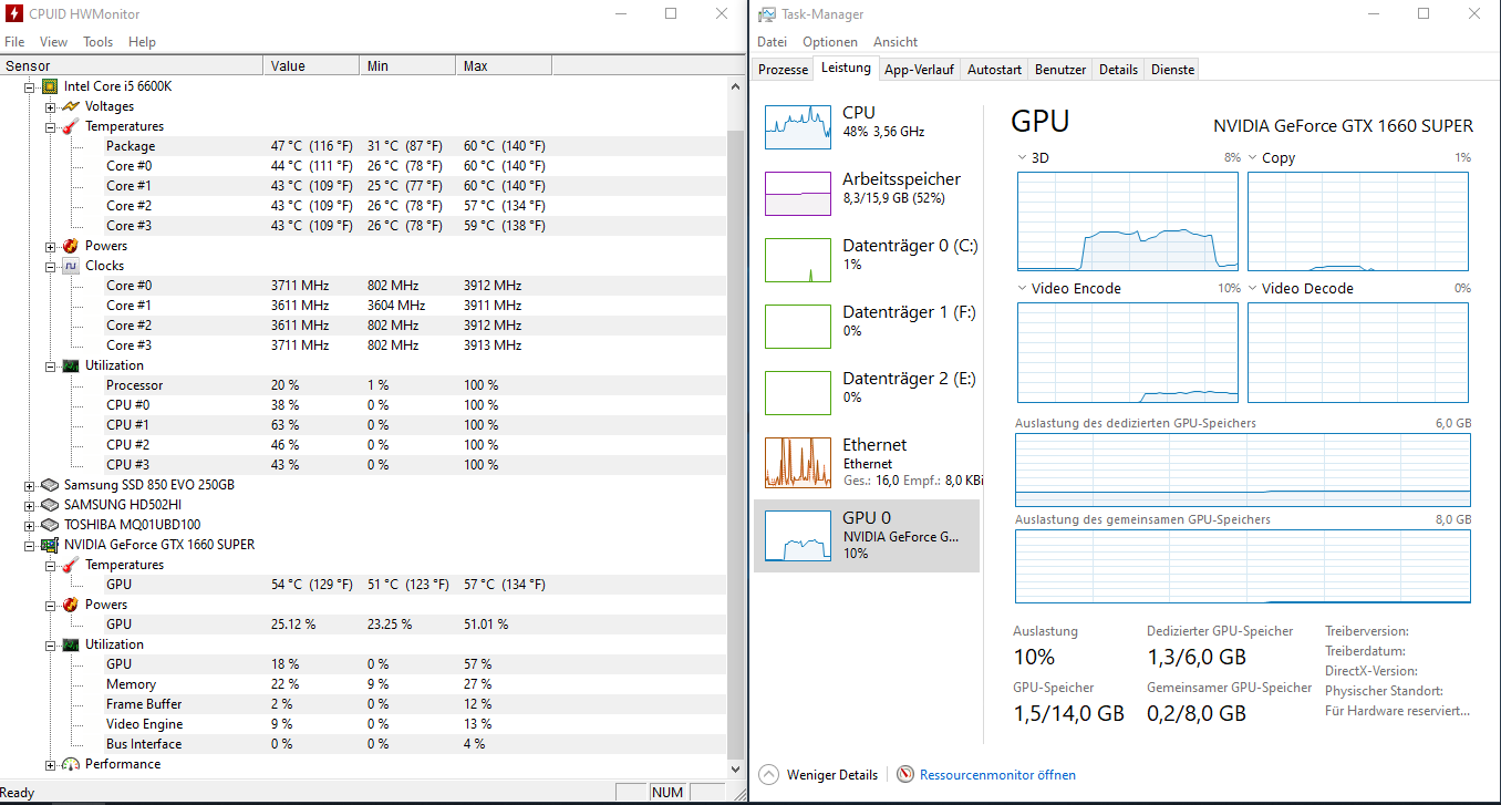

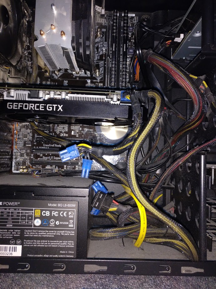

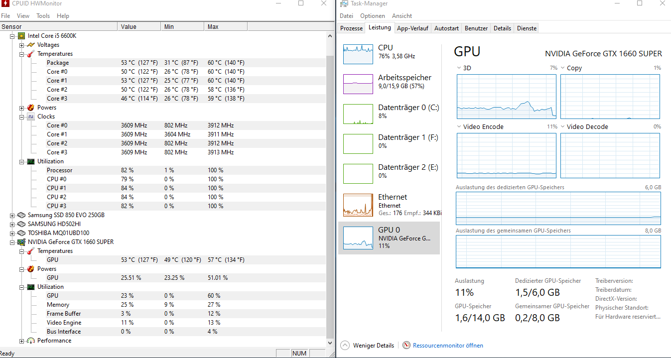

Sorry das es so lange gedauert hat.Ich habe mein Rechner davor immer offen gehabt und den CPU Lüfter nach unten zu der Grafikkarte und warum ich mir eine neue gekauft hat liegt einfach dadran das meine alte kaputt gegangen ist und ich ja auch grafiklastiger Spiele. XMP hab ich nicht an aber hab ich selbst konfiguriert. DDU auch schon benutzt aber nicht im abgesicherten Modus.Da ich jetzt davon ausgehe das es am überhitzten liegt sollte ich glaube auch nicht übertakten.Bin rausgetabbed um die Bilder zu machen

Aber ansonsten sehe ich da immer noch ein CPU-Limit. 60% Graka-Auslastung maximal, ob nun 90 oder 200 FPS .. die Graka langweilt sich den Arsch ab. Da hilft dann halt eine neue Graka auch nicht. Hätteste mal vorher gefragt :-)
Was ja bei einer CPU-Last von 100% auch nicht weiter verwundert. Nicht das da im Hintergrund gerade in Windows-Update vorbereitet wird. Also nur z.b.
Steckt die Graka im 1. Slot und ist "breit" angebunden? Erkläre ich auch unter "Beobachte".
Ok ich probiere mal Core Temp aus und mach ein Cpu Stresstest und gucke ob ich noch irgendwo Wärmeleitpaste rumliegen habe,weil eigentlich sollte die CPU gut genug sein um länger 200fps+ in League of Legends halten zu können. Vsync war in den Nvidia Systemsteuerung auch noch an hab das auch mal ausgestellt. Hab auch mal wieder mein Gehäuse auf gemacht mal gucken ob das ein bisschen hilft. Auf der Seite https://www.gpucheck.com/gpu/nvidia-geforce-gtx-1660-super/intel-core-i5-6600k-3-50ghz/ die zelect0r netterweise hierzu geschickt hat steht auch das die Durchschnitts FPS bei 349-419 liegen natürlich nur im optimal Fall den ich bei meiner alten CPU nicht erwarte.
