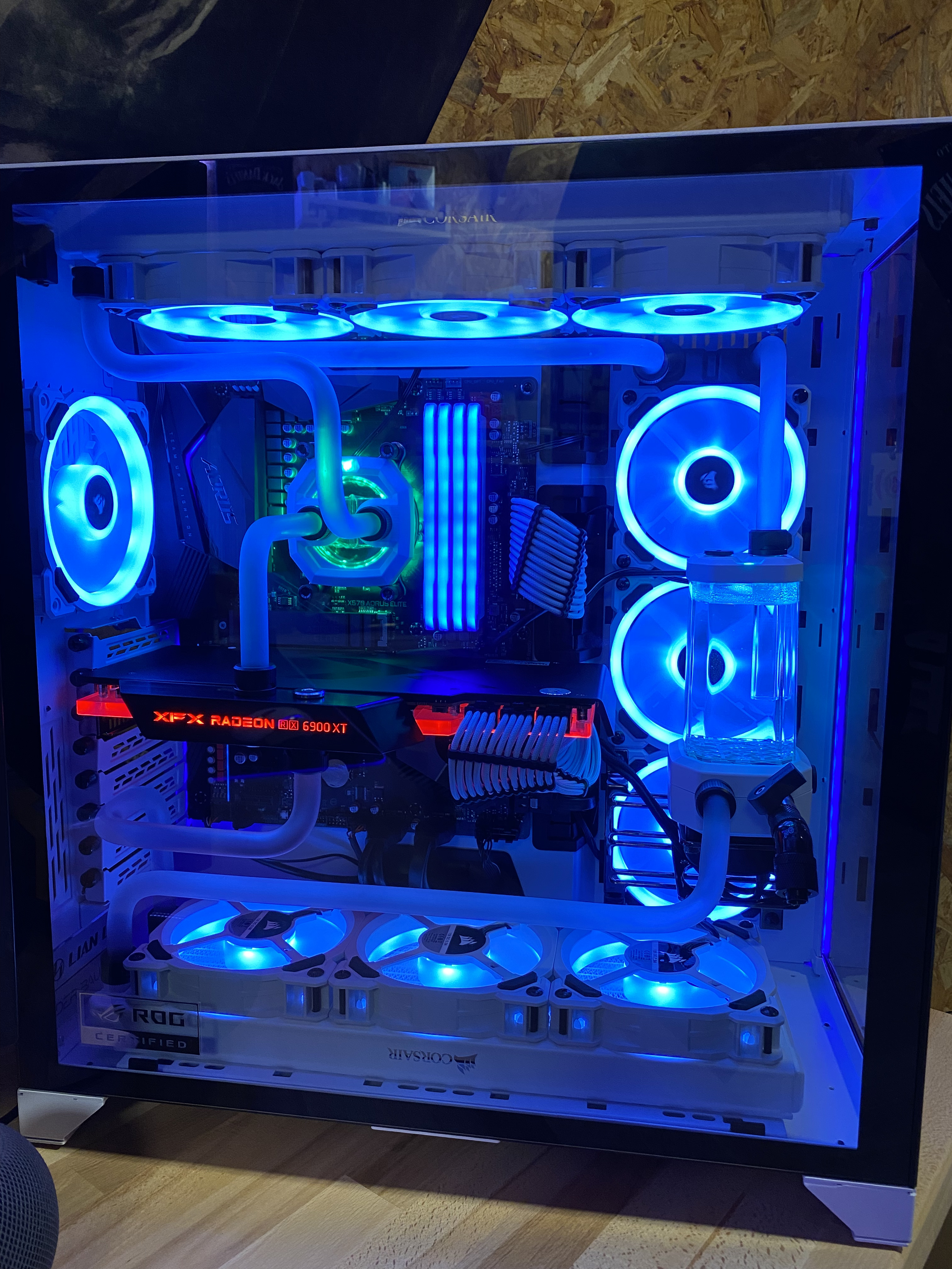

Ich hab die Karte seit ca. mitte Dezember verbaut. Wollte mal fragen wie bei dir die Temperaturen so sind? Ich hab nen Loop mit 3x360er Radiatoren und komme zusammen mit nem 5900X auf ca. 41-42 grad Wassertemperatur in einem mollig warmen Raum (ca. 22-23 grad Raumtemperatur). Wenn ich zwischendurch mal einen Blick auf die Temperaturen der Karte werfe, hätte ich mir von der Wakü eigentlich besseres erhofft. Die "aktuelle Temperatur" dümpelt so bei 76 und die "Übergangstemperatur" meist so bei 95 grad unter last rum. Ist das normal? Ich kenne das eigentlich, dass Grafikkarten mit Wakü die 50 grad kaum überschreiten...

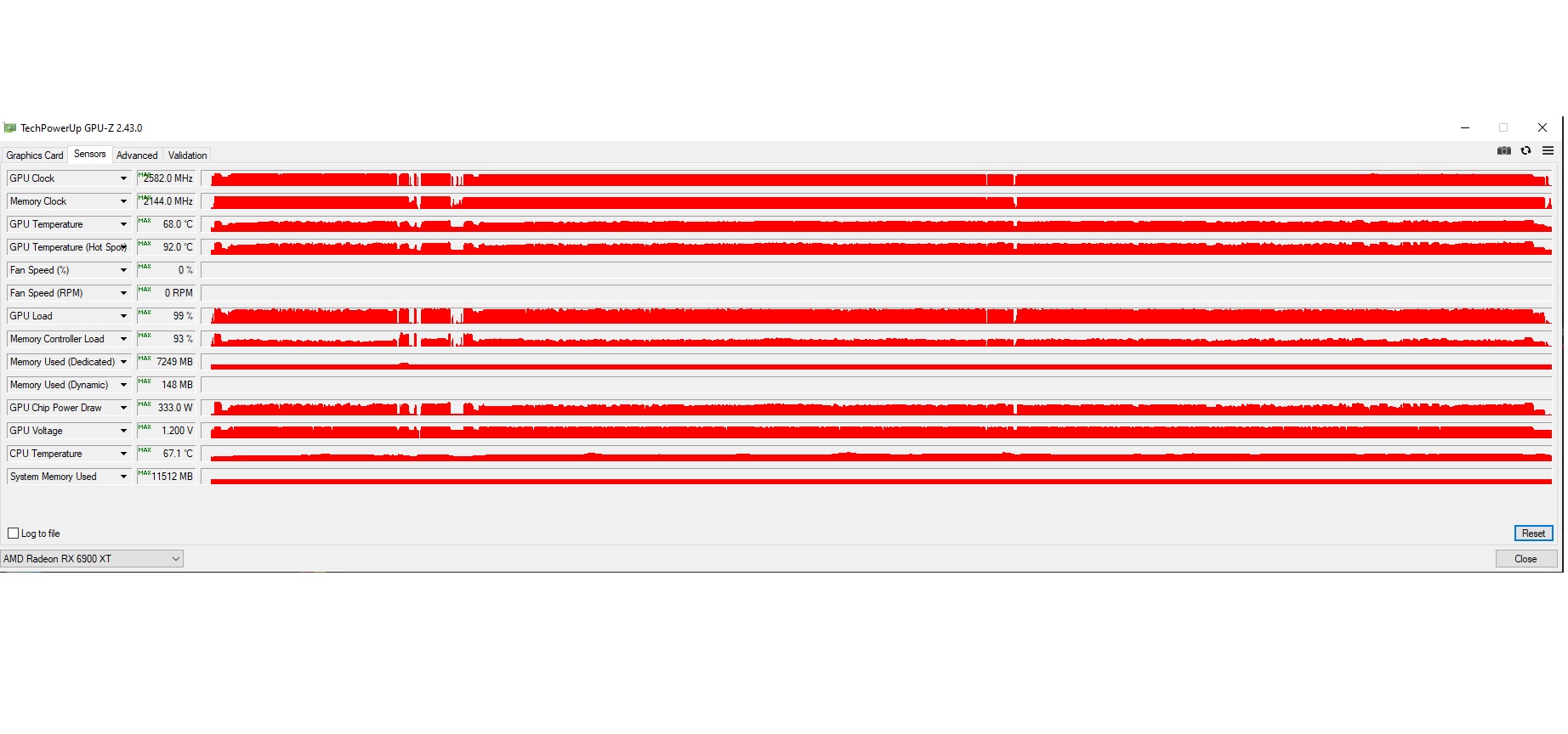

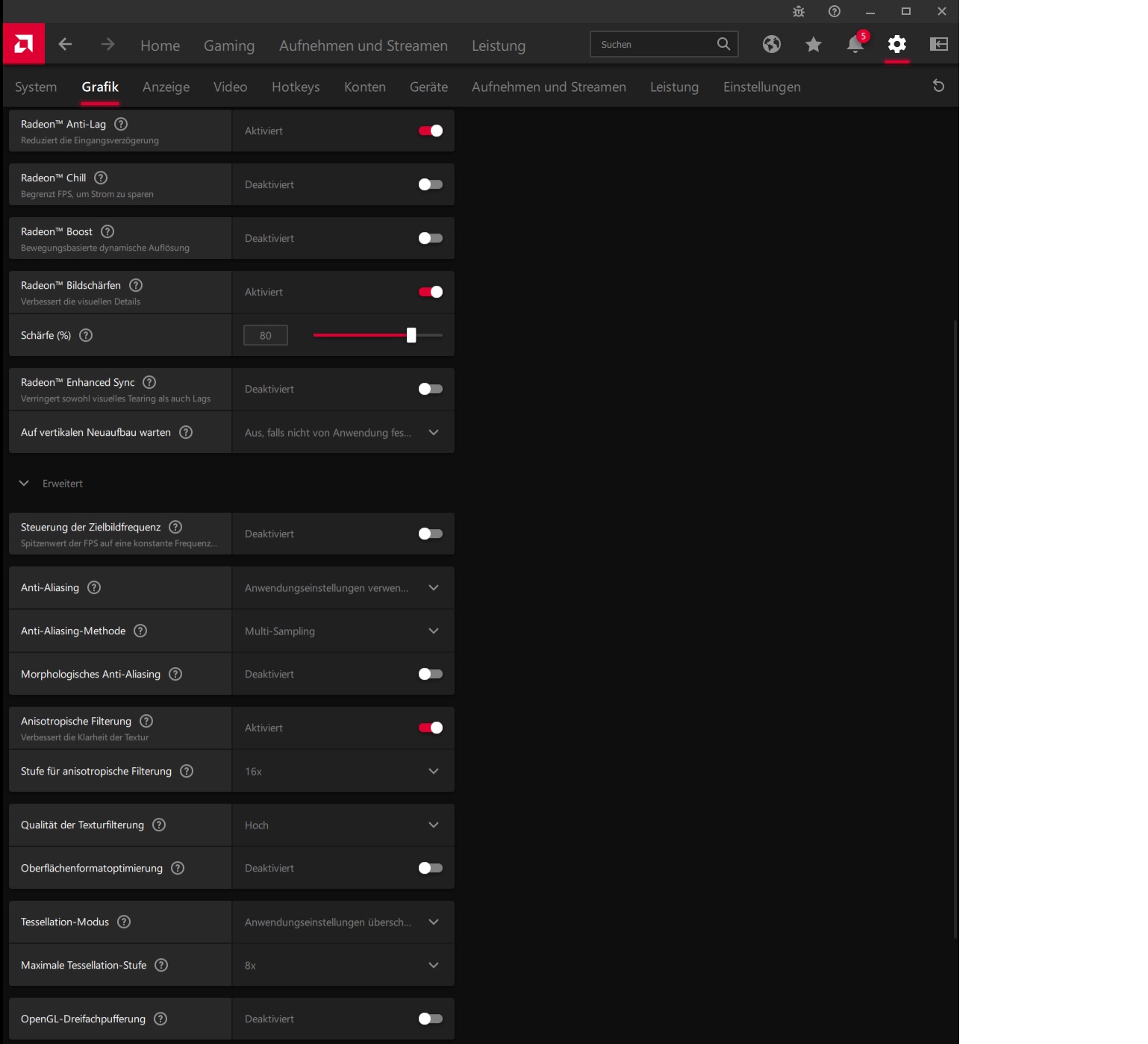

mit dem 32 zoll Monitor in WQHD 2560x1440 Apex Legends alles auf hoch sehen die Temps so aus nach 45 Minuten Spielen.

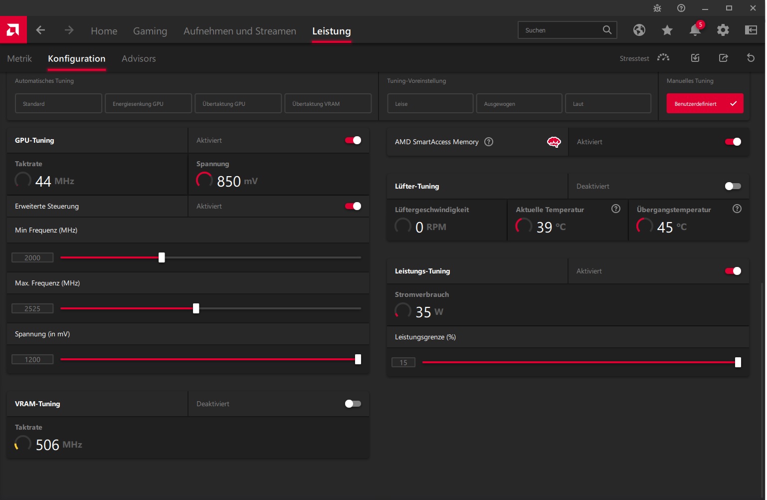

Settings sind diese hier
Esport Modus an, ANisotropische Filterung 16 Fach, Qualität der Texturfilterung Hoch,
in Apex Legends alles aufs höchste , FPS-max 300 aber im Durchschnitt so 250 FPS
hab ein 360er Radi ein 420er ein 140er, daran hängt die Grafikkarte der 5950x auf 4,6 GHz übertaktet und der x570 Chipsatz, Zimmertemperatur zur Zeit meist so 24-26 Grad , Wassertemperatur mit unbegrenzten FPS 34-36 Grad, eigentlich begrenz Ich die FPS bei dem 32 Zoll auf 143 FPS und bei dem Zowe 27 Zoll auf 240 FPS je nachdem und da liegen die Temperaturen weiter unten sowie Wassertemeperatur 32 Grad.. Aber für dich hab Ich mal die FPS hochgesetzt damit die 6900XT auch was zutun hat :D
Achja die ist die auch ein bischen Übertaktet Core und Ram.

Achso, Settings der Radeon sind Standard belassen. Anfangs meine ich auch was mit 2675mhz gesehen zu haben, aktuell geht da nix über 2500 - wird wohl mit an den Temps liegen, dass die sich runter taktet...

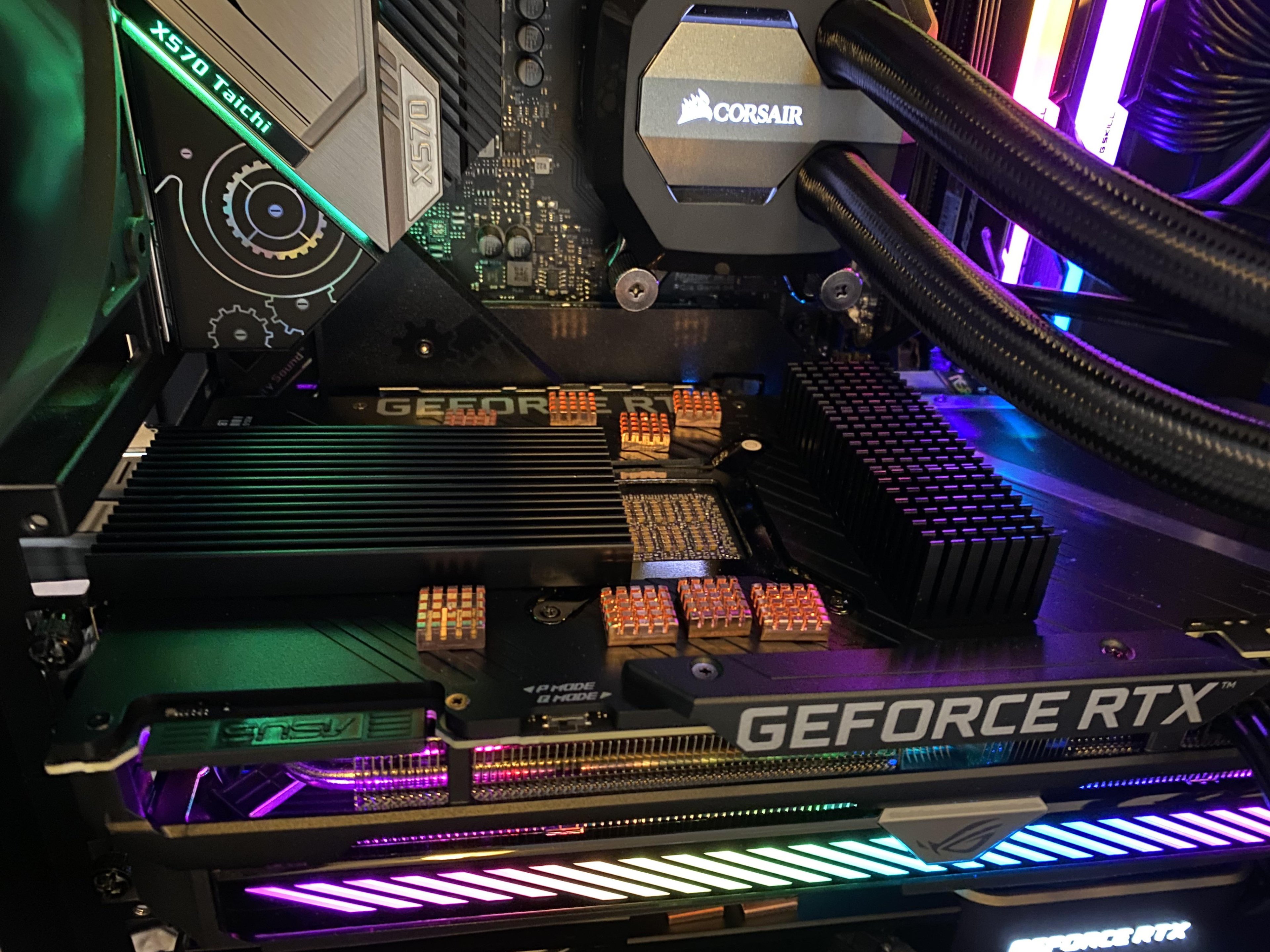

Ich hab schon überlegt mir das zu kaufen ->
Link dazu ist in der Beschreibung aber Ich hab noch keine gute Idee gefunden das in den Kreislauf einzubinden ohne das der Durchfluss extrem gebremst wird.
Weil der Ram auf der Karte wird schon ganz schön heiß, fass mal an die Backplate während du zockst oder einen Time Spy run machst.

Jo, das mit dem Durchfluss stimmt und die Optik ist jetzt nicht gerade die schönste. Und ob das so viel bringt? Denk die Backplate an sich (ist ja ein wuchtiges Teil bei der XFX) macht da schon ihren Dienst. Die Karte bekommt bei mir ja "kühle" Luft vom Gehäuseboden (naja, kühl ist relativ, weil die durch den Radiator erst geht) aber ich seh ja an den RAM's dass das gut funzt weil die sind bei max. 50 grad.

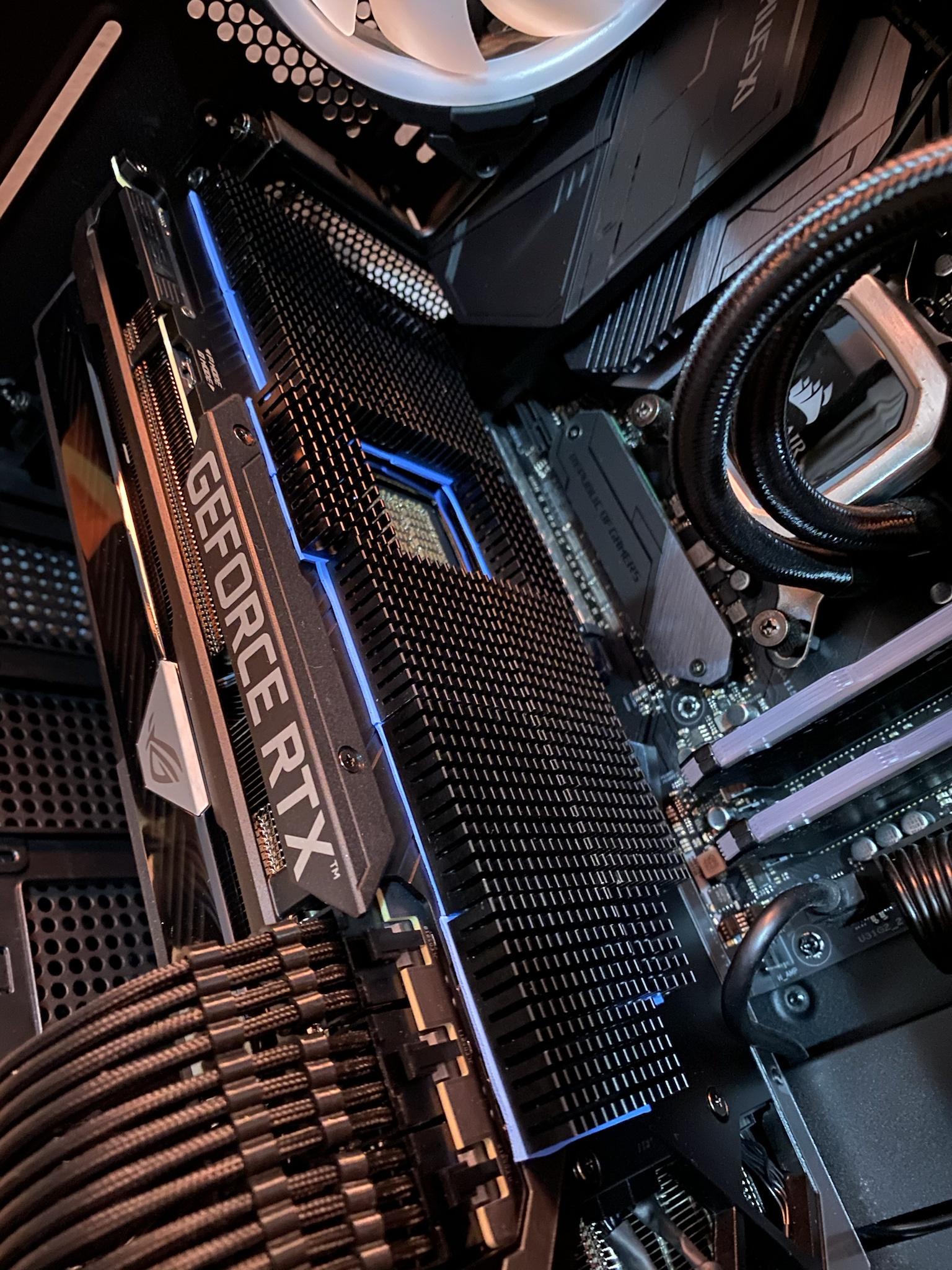

Laut Youtuber holt die um die 5 Grad Celsius raus auf den RTX 3000 Karten die haben aber auch GDDR6X ram der noch wärmer wird.
Ach Ich seh gerade die gibt es jetzt auch mit G1/4 Anschlüssen https://www.mp5works.com/product/gpu-bpc-serial-kit-clear-top/ :p
Die gibt es auch in schwarz die Backplate , hier sagt er es auch nochmal
5 Grad sind drin mit dem Ding :D
Das nächste level für Backplates wurde aber schon erreicht
https://customdesignbypat.de/GPU-Grafikkarten-Backplates
Custom RGb Backplates nach Wunsch
Die hätte Ich mir sofort gekauft wenn der blöde Aufkleber nicht wäre :rolleyes:

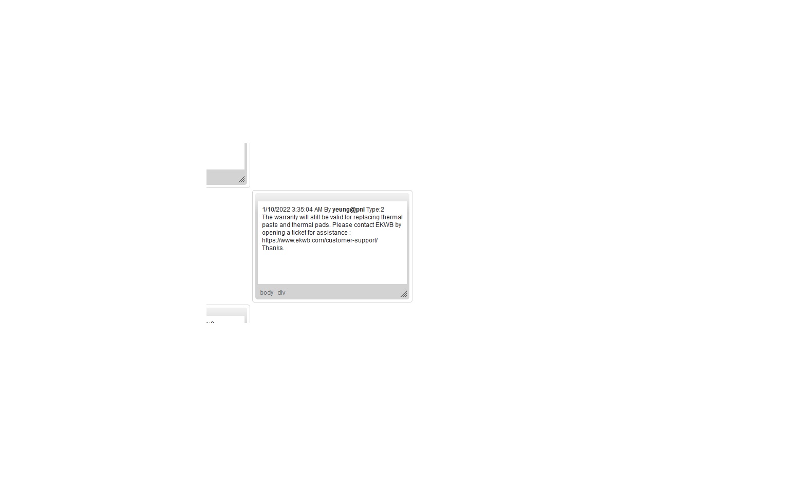

Also hab Ich die Merc Zero auch auf dem XFX Konto registriert und ein Ticket eröffnet und nachgefragt ob Ich die Wärmeleitpaste gegen bessere tauschen darf und auch die Pads und welche dicke die Pads haben, ohne das Ich meine Garantie verliere.
und hier die Antwort vom XFX Support:
The warranty will still be valid for replacing thermal paste and thermal pads. Please contact EKWB by opening a ticket for assistance :
https://www.ekwb.com/customer-support/
Thanks.

Hier nochmal schwarz auf weiss, mich würde ja mal Interessieren was Mindfactory zu der Antwort sagt?
