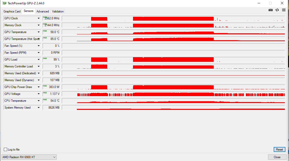

Danke dir für den Hinweis. Ingame hatte ich gestern in Horizon - Zero Down 2676Mhz, warum das nicht in Furmark anliegt, weiß ich nicht.
Hab nun folgende Einstellung:
Power Limit +15%
Voltage 1175mv
Minium Takt 2400
maximum takt 2634
VRAM 2150 Mhz
Schnelles Timing
Karte wird nun wärmer, aber klar von 331W auf 383W.

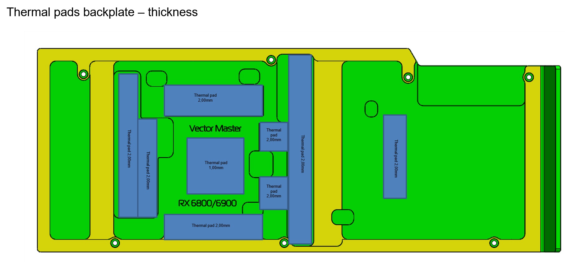

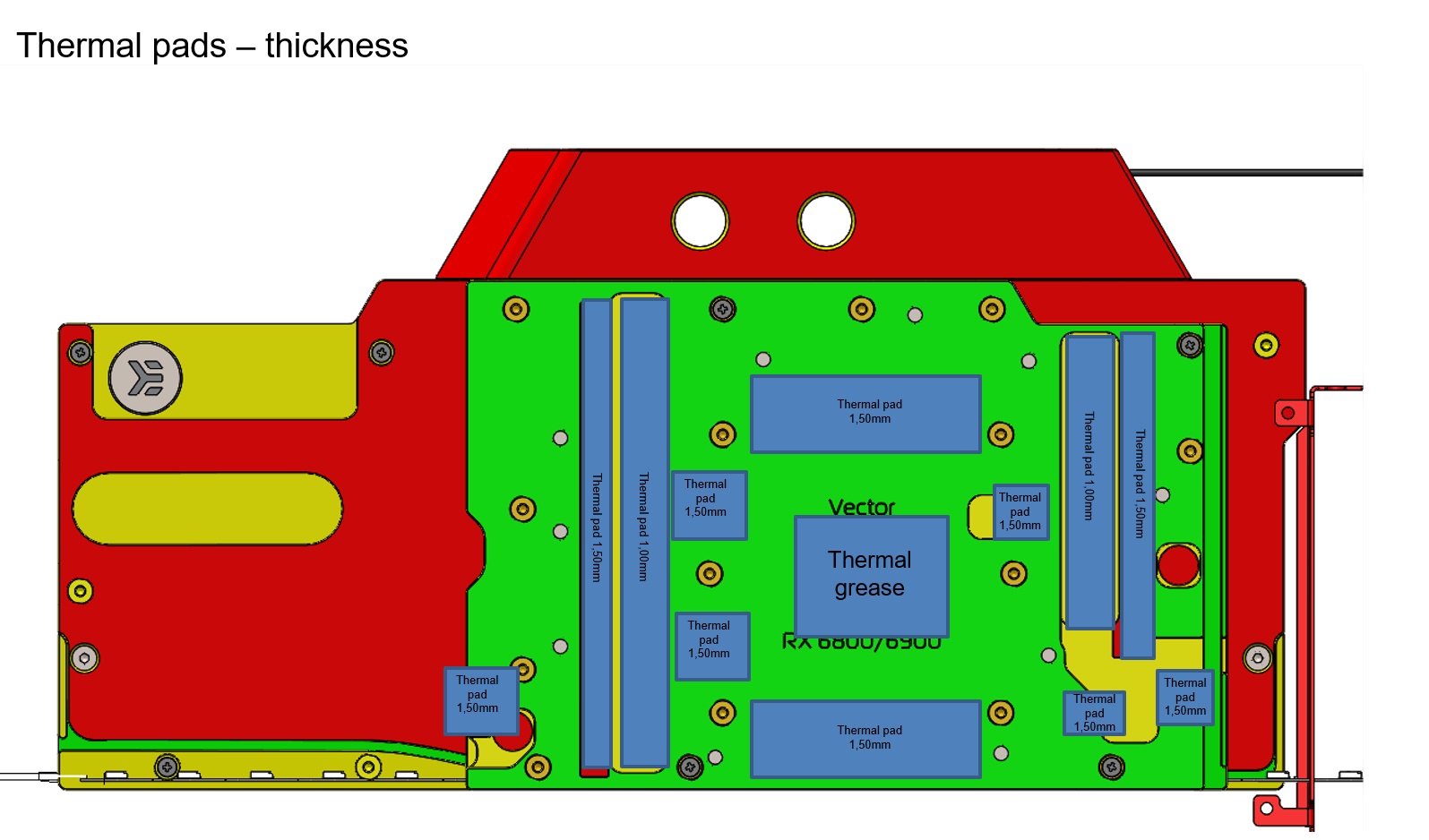

So, hab mal ein Ticket bei XFX aufgemacht mit der Frage, ob ich das tauschen darf ohne Garantieverlust. Ich tendiere zu den EC360 8W/mK Pads - die sind preislich in einem vernünftigen Rahmen und warum sollten die schlechter sein als Arctic oder Alphacool.
Wären dann:
2x von den 2mm: 2mm
2x von den 1,5mm: 1,5mm
1x von den 1,0mm: 1mm
jeweils in 100x100. Von den 2 und 1,5 mm rechne ich mal 2 der großen Pads, ggf. komm ich auch mit je einem hin und schick' den Rest zurück :-) Kryonaut hab ich noch ne Tube hier rum liegen, mal schauen was XFX sagt.
Umbauen werd ich dass dann wohl im Zuge der Installation des MoRa - da muss ich sowieso nochmal an die Tubes ran und bietet sich somit an. Ich mach' dann auch mal einen vorher/nachher Vergleich.
Edit: evtl. nutz ich sogar die Hydronaut. Auf's letzte Grad kommt's mir nicht an, ist aber auch nochmal ein gutes Stück günstiger in Summe

Ja, wird schon stimmen was Du sagst, meine Karte ist heute angekommen.
Nur nutzt man dünnere Pads, um eigentlich so nah wie möglich am Kühler zu sein, Pads haben ja nicht grade die Beste Wärmeleitfähigkeit, mit steigender dicke umso schlechter für die darunter zu kühlenden Komponenten.

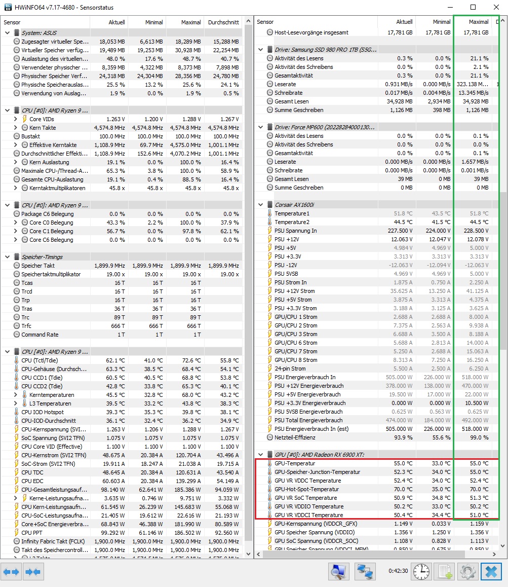

Die 11w/mk Pads sind wirklich rausgeworfenes Geld, die 7W/mk reichen aus. Ich hab zur zeit die Arctic Wärmeleitpads auf dem Speicher mit 6w/mk aber 25 Shore 00, im Internet finde ich aber nur noch die 50 Shore 00 von Arctic ???Shadow86 schrieb:
Hier sind mal die Temps nach 45 Minuten Apex Legend alles auf Maximum in 1440P bei 250-300 FPS
Der Speicher ist auf 2150 Mhz übertaktet und "Schnelles Timing" eingestellt

Wobei ich die Sache mit dem VRam echt schwach finde, 1,5 mm Pads...
Der eigene EKWB Wasserkühler auf den AMD Referenzkarten hat 1,0 mm dicke, Watercool nur 0,5 mm Pads, Aqua Computer sogar Wärmeleitpaste, aber das wäre mir zu viel sauerei.
Danke auch für Deine HWiNFO Zusammenfassung, hatte noch das Igor Video aus dem Sommer mit den 7 W/mK im Hinterkopf, die werden es dann nun auch.
Die Spulen werde ich auf der Kühlerseite aber auch frei lassen, evtl. aber auf der Backplate welche verbauen, siehe auch im anderen Thread Beitrag #44
Edit:
Wäre noch interessant zu sehen, was an Wattz
noch so maximal über die Karte bei Dir gegangen ist.
Leider sind die Werte darunter abgeschnitten. ^^

Shadow86 schrieb:Nur nutzt man dünnere Pads, um eigentlich so nah wie möglich am Kühler zu sein, Pads haben ja nicht grade die Beste Wärmeleitfähigkeit, mit steigender dicke umso schlechter für die darunter zu kühlenden Komponenten
Jo, bringt dir nur nix wenn die Abstandshalter das vorgeben. Dann haste nämlich keinen Kontakt. Am Ende spielt es auch keine Rolle ob 1,2 oder 5mm Dicke. Die angegebene w/mk sagt ja aus, wie gut oder schlecht die Pads leiten. Mitte Februar kommt mein Kleinkram, dann kann ich alles für den MoRa vorbereiten und in dem Zug tausch ich Paste und Pads an der Graka. Danach brauch ich nur noch die Schnellkupplungen mit dem MoRa verbinden und Wasser nachkippen
