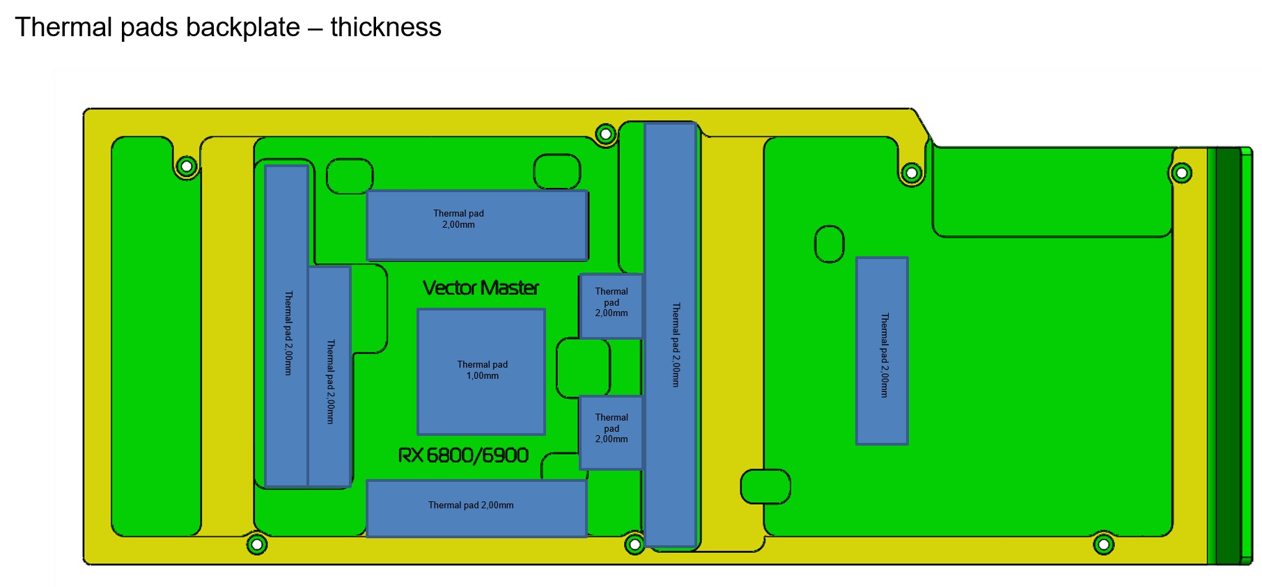

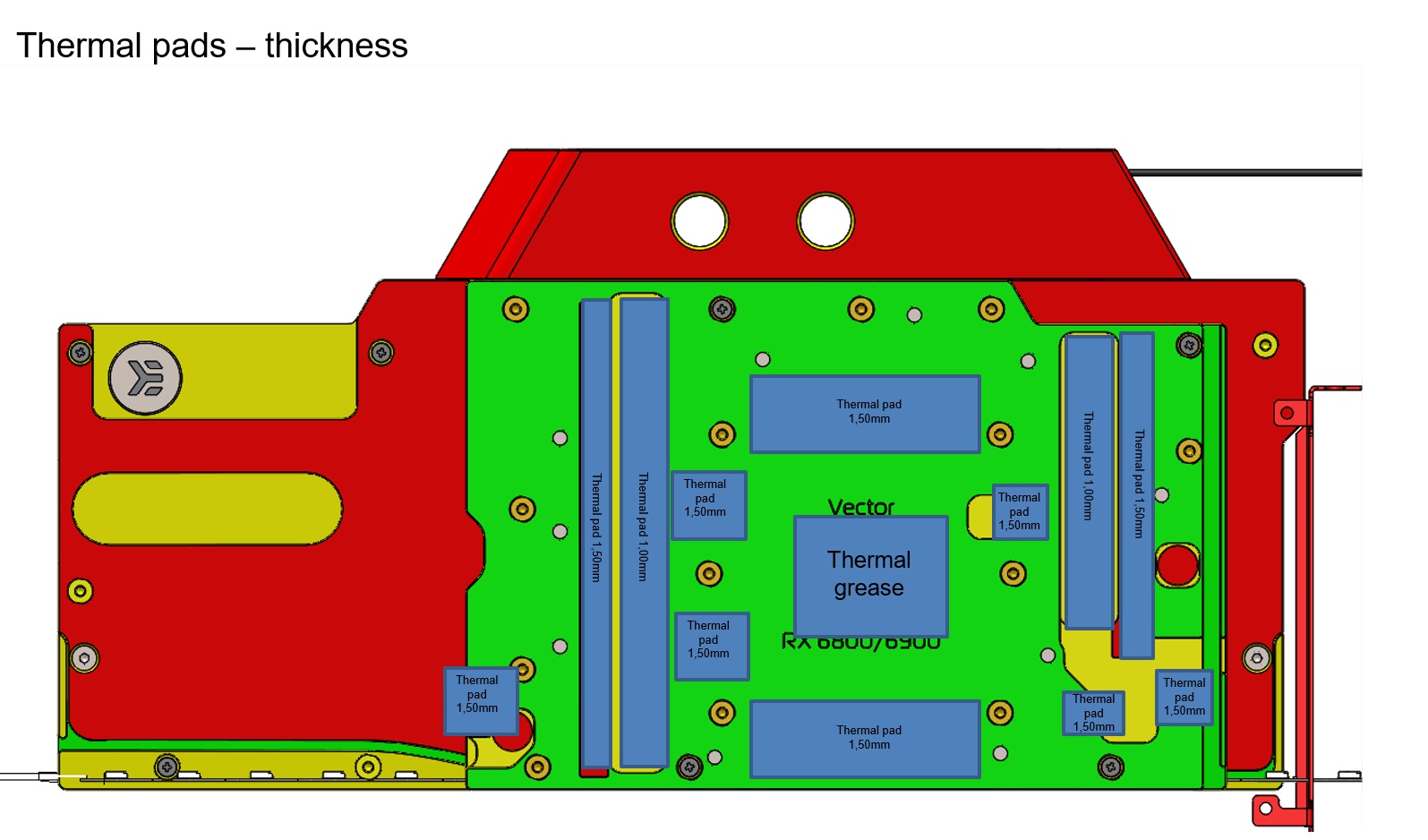

Ich hab mittlerweile von EKWB infos bekommen, 2 schöne Bilder mit den genauen Angaben welche Dicke wohin muss. Sehr Nice die zwei Bilder , das geht aus der Anleitung nicht hervor bei dem Block.
Auf der Backplate ist sogar ein Wärmeleitpad genau da wo die GPU sitzt, das erklärt auch warum die Backplate so warm wird, mit besseren Wärmeleitpads hol Ich allein schon da mit sicherheit ein paar Grad mehr raus.

Hier die zwei Bilder eventuell will ja noch jemand seine XFX umbauen

Die Bilder Speicher ich mir mal weg für meinen Umbau dann irgendwann. Danke fürs Bereitstellen

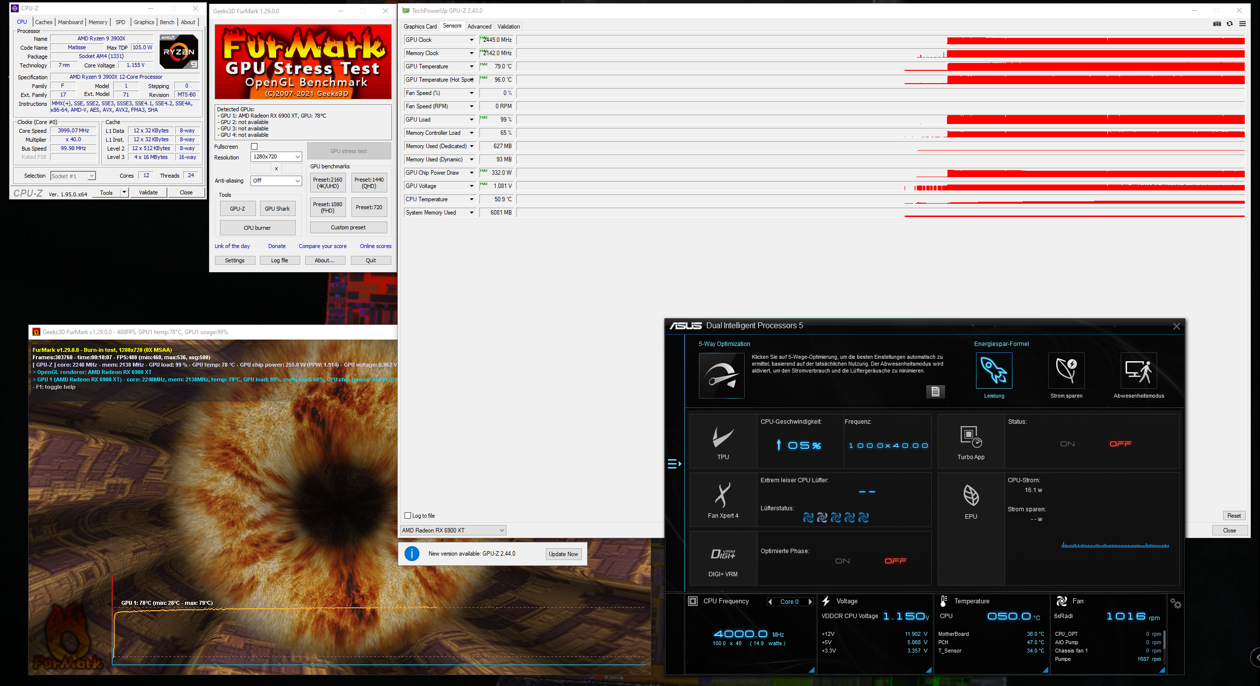

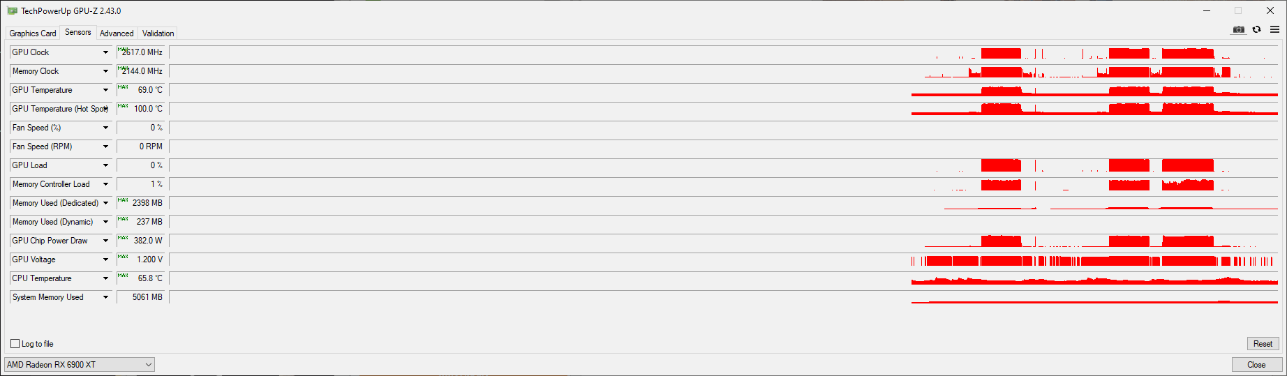

So ich hab neuigkeiten, Ich hab die Karte zerlegt und neue WLP drauf gemacht. immer etwa 5 Minuten Furmark laufen lassen.tragl schrieb:jo, das geht mir auch auf die Eier. Ich hoff' dass das mit dem MoRa und den Kleinteilen demnächst klappt
ein Alter Screenshot mit
2617 Mhz
GPU 69 Grad
Hotspot 100 Grad
und jetzt, Ich hoff du sitzt richtig
2615 Mhz
GPU 50 Grad
GPU Hotspot 69 Grad
Ich hoffe diese Fotos jetzt werden noch andere hier im Forum sehen und finden!
Ich werde gleich XFX Kontaktieren und Ihn das ganze Beschreiben.

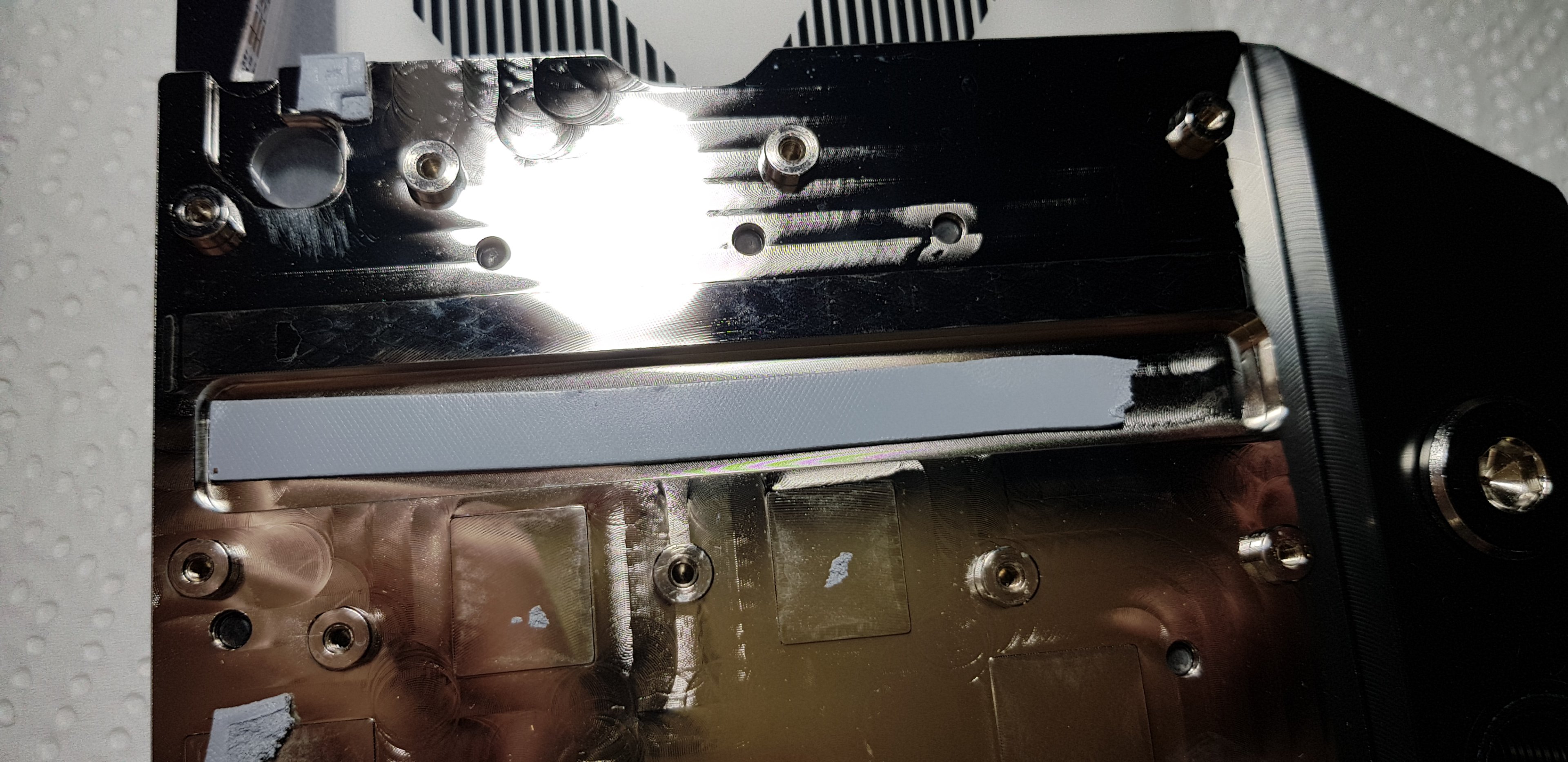

Ich hab den Block abgebaut und musste Feststellen das die Wärmeleitpads für die Spannungswandler überhaupt keinen Kontakt haben!
schaut Euch das an, das Wärmeleitpad hat noch die Originale geriffelte Oberfläche von der Schutzfolie die anscheinend mal darauf war. Lediglich rechts ganz außen hatte das Wärmeleitpad kontakt zum Spannungswandler.
Normal kommen da 1 mm Pads drauf laut EKWB (siehe zeichnung oben) verbaut waren auch 1mm Pads. ich hab Sie nachgemessen und danach Arctic Pads die Ich noch hier hatte drauf gemacht. Die hatten auch keinen Kontakt, jetzt hab ich 1,5mm Pads drauf gemacht und hoffe das diese Kontakt haben.
Ich hab keine Lust mehr weiter rum zu Basteln Ich will erstmal wissen was XFX dazu sagt!
Auf der andere Seite sieht es genauso aus, auch dort haben die Spannungswandler keinen Kontakt gehabt. (Ich hab ein paar Bilder gemacht).
Das ist der Absolute Wahnsinn, sowas hab ich noch nie erlebt!

Das, was Du da siehst, ist das Pad, um ggf. die Spulen mitzukühlen (was ich ungern mache). Das Pad der Spannungswandler hast Du ja schon entfernt. Die Aufregung ist also komplett für die Katz. On Du nun die Spulen mitkühlst oder nicht - kühlere Spulen schnarrren/fiepen lauter. Lorentzkraft und Materialausdehnung, je kühler, umso mehr Platz für Vibrationen. Ist aber eigentlich bekannt.dSi schrieb:Das ist der Absolute Wahnsinn, sowas hab ich noch nie erlebt!
FormatC schrieb:kühlere Spulen schnarrren/fiepen lauter. Lorentzkraft und Materialausdehnung, je kühler, umso mehr Platz für Vibrationen. Ist aber eigentlich bekannt
War mir nicht bekannt, aber jetzt macht es für mich Sinn dass die Leute immer wieder berichten, dass das Spulenrasseln nach Umbau auf Wasserkühlung lauter wurde :-)

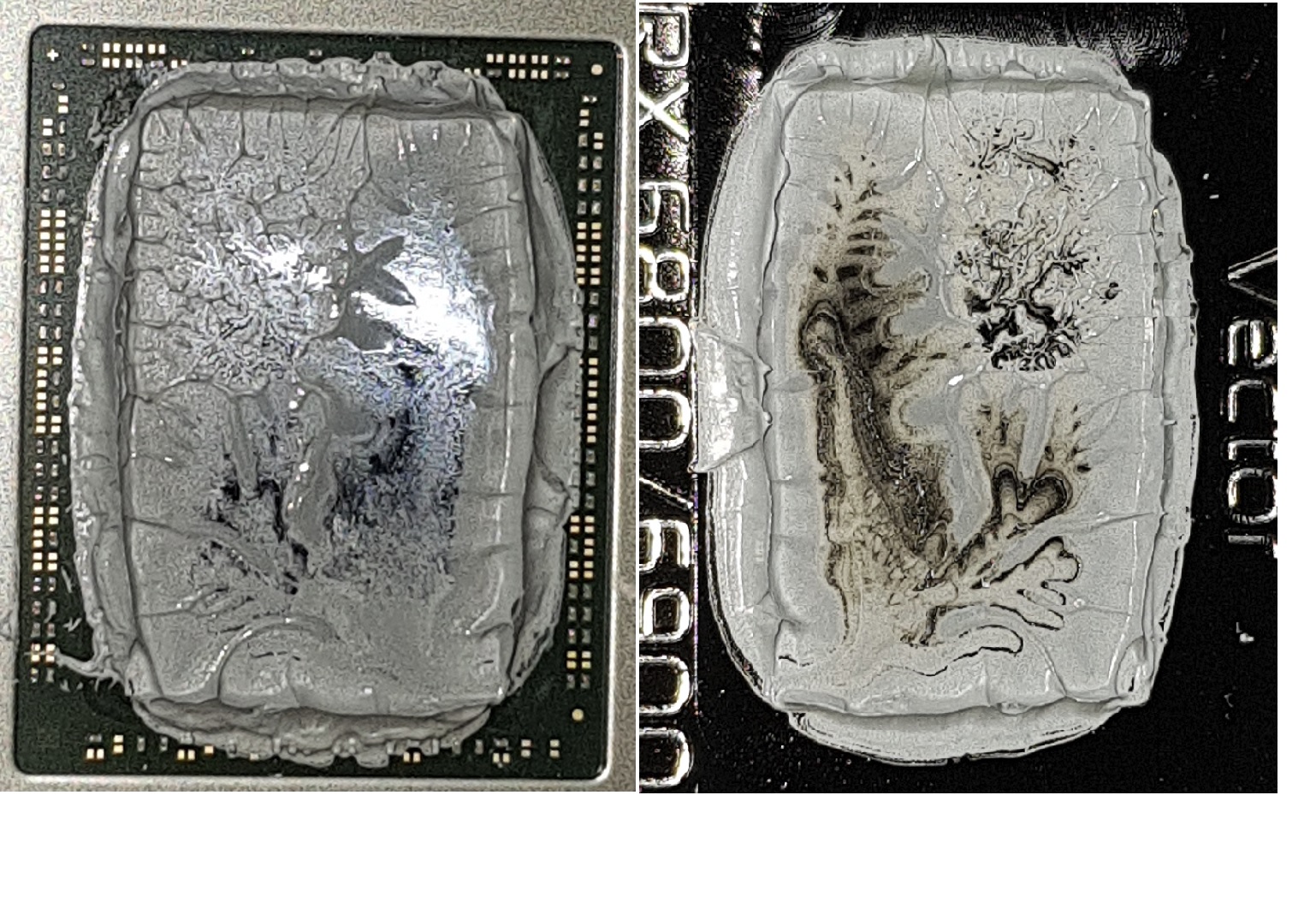

Hier mal das Bild von der GPU und dem Block, die WLP ist wie weg gelaufen die war so dünn, Ich weiss garnicht wie man das Beschreiben kann? Ich hab sowas noch nie gesehen, bei sämtlichen WLP´s waren immer irgendwie kleine Bestandteile auf dem heatspreader oder dem DIE aber diese hier war wie "Nivea Creme" ohne Micropartikel nichts zusehen.

ne das ist schon gut so, die WLP bei Direct-DIE sollte auch die seitlichen Kanten vom DIE abdecken. Das sagt auch immer der Bauer. Er hat beim Overclocking auch schon Festgestellt das sowas noch ein paar Grad mehr raus holt.tragl schrieb:EDIT: außerdem war da ja viel zu viel Paste drauf...
Beim heatspreader ist das was anderes, aber bei Direct-DIE sollte bischen mehr WLP aufgetragen werden und schön auf dem DIE und schonmal an den Seitlichen Kanten verstreichen, der rest Drückt sich weg vom DIE der zuviel ist.
Viel gefährlicher ist es wenn der Wasserblock bei der Montage dann wieder hin und her bewegt wird um die löcher zufinden, dadurch kann es passieren das zuviel Paste weg gewischt wird vom DIE. Also peinlichst darauf Achten das die Löcher gleich passen und man die Paste nicht umherschiebt.
