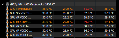

Leute, ich glaub es ist wieder soweit:
89°C Hotspot in the Finals. :freaky:
Morgen mal testen ob das auch in anderen Spielen oder Benchmarks auftritt.
Wenn die Karte in dem Game voll ausfährt is doch okay. 😅 da sind noch mindestens 5grad Luft haha. Bei mir seit Pasten Tausch keine Veränderung. Hab aber auch kryo EX drauf geklatscht. Hält idr ewig die dicke Schlotze
