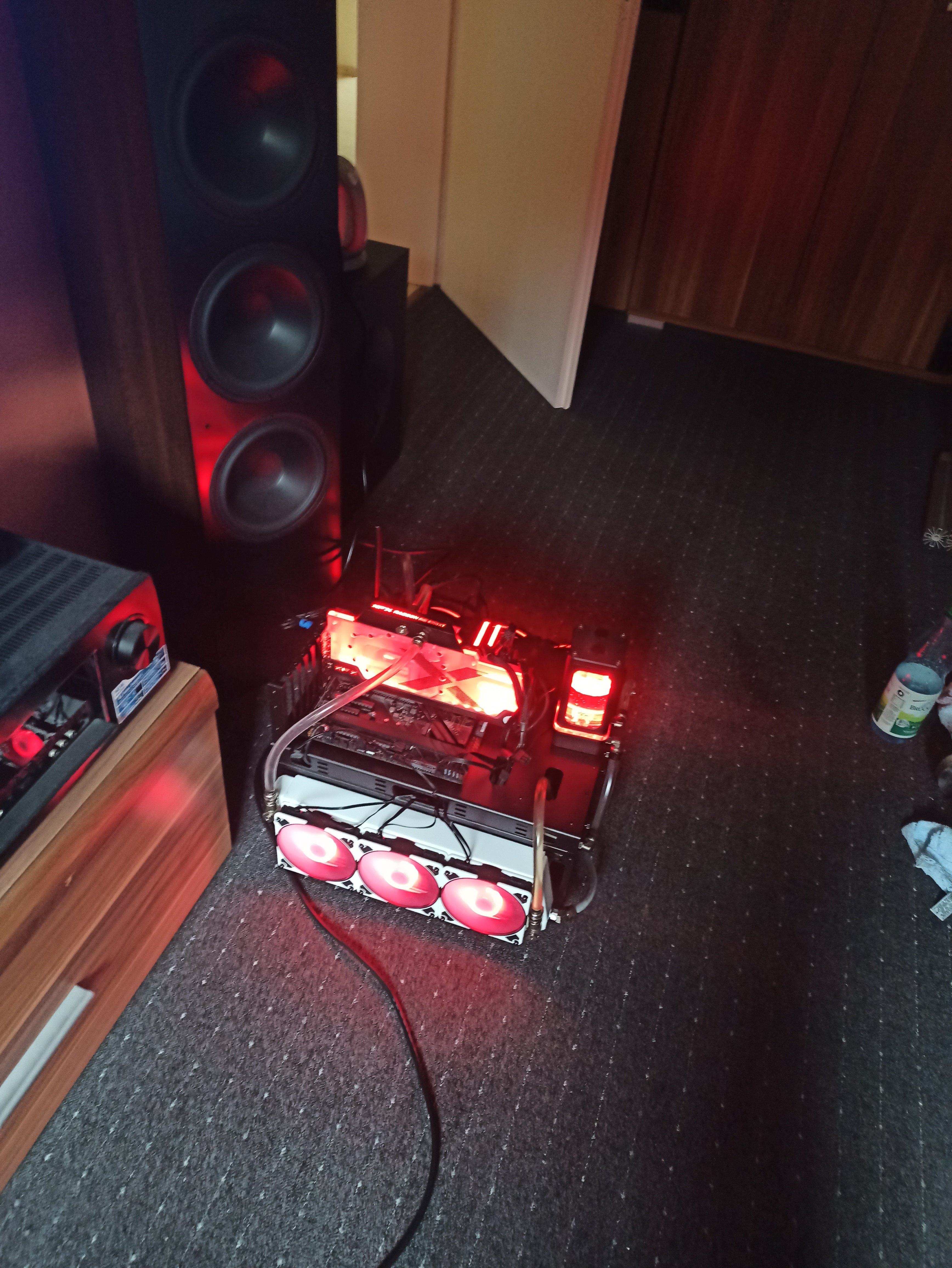

Nach einer längeren Pause habe ich jetzt die Zeit gefunden mich dem Wohnzimmer PC zu widmen.
Es ist zwar erst ein offener Aufbau aber alles läuft soweit ganz gut. Die GPU wird nach 10 Minuten Furmark bei ca 25 Grad warmen Wasser 35 bis 37 Grad warm und beim Hotspot ca. 50 Grad warm.

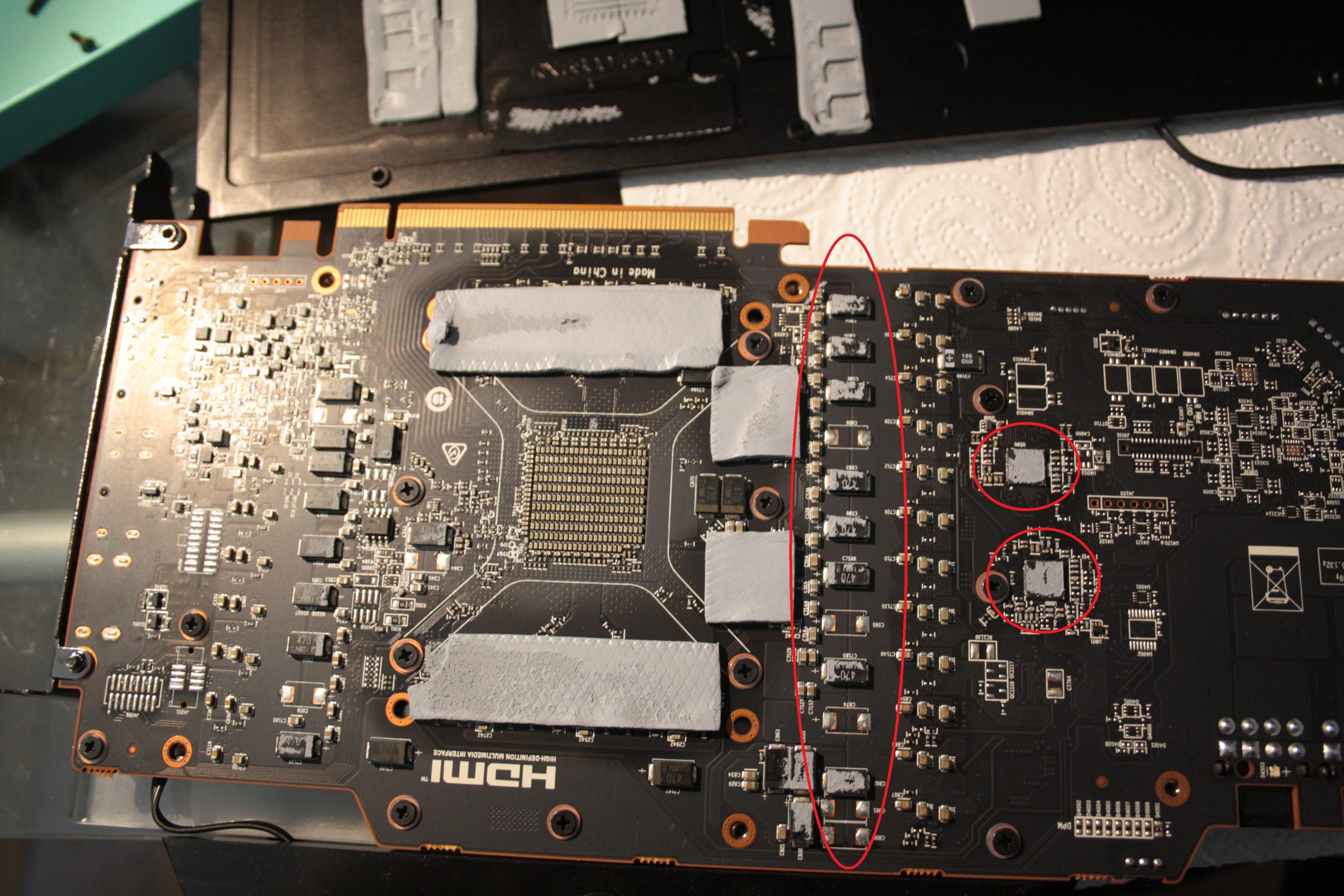

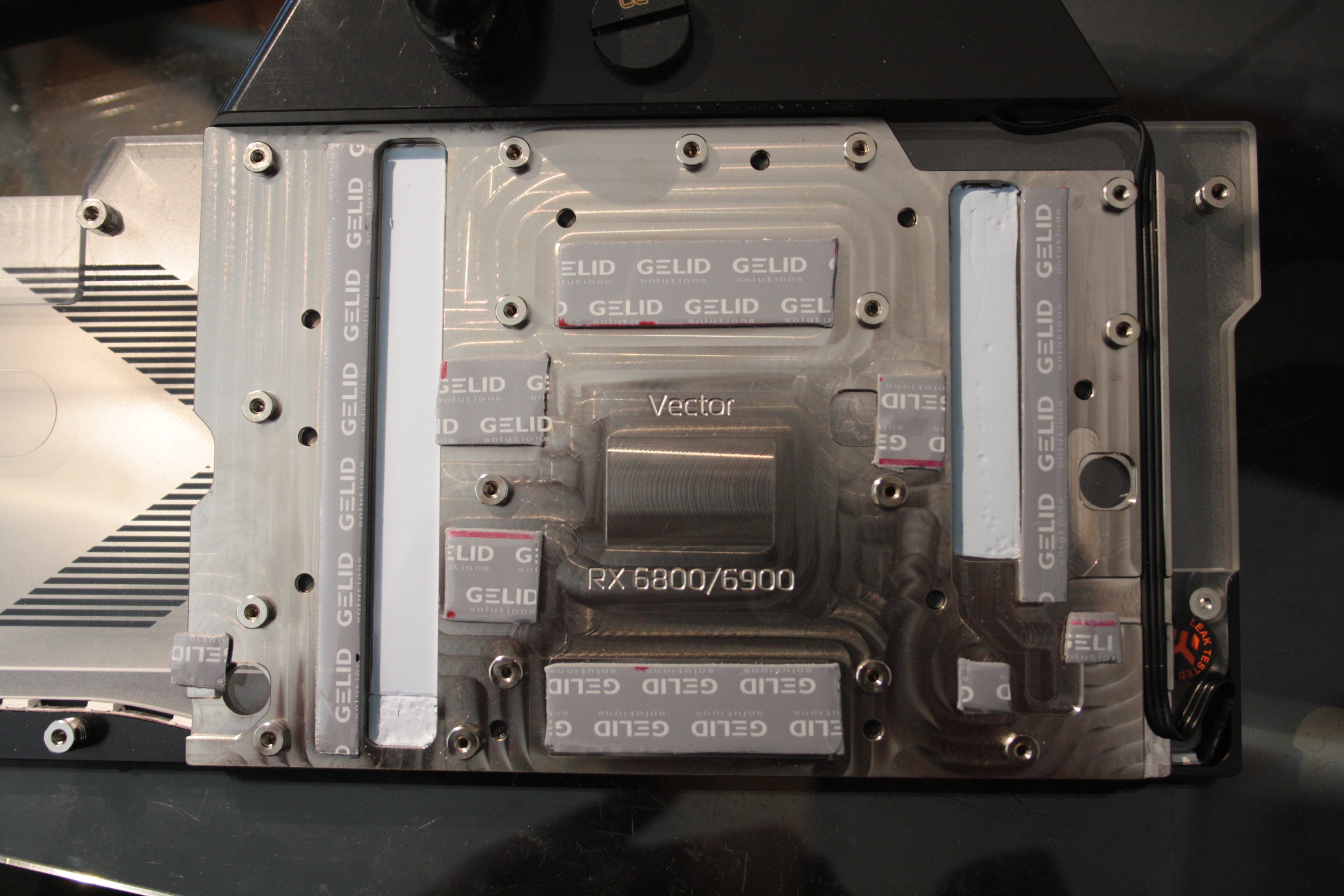

Shadow86 schrieb:
Hat mich sehr viel Zeit gekostet das ganze akkurat zurecht zu schneiden, bin jedoch nur mit 2 1/2 Packungen 1 mm Pad und einer halben Packung 0,5 mm Pads ausgekommen. Wenn das jemand demnächst in Angriff nimmt, kann also auch weniger bestellen, aber haben ist ja auch irgendwo besser als brauchen. :daumen:
Wieso haben Dir eigentlich die 0,5mm und 1,0mm Pads gereicht?
Laut den Bildern müssen doch auch jede Menge 1,5mm und 2,00mm Pads verwendet werden?!
Oder waren Deine noch in Ordnung und konnten weiter verwendet werden?
Habe die 1,5 mm Pads und 2,0 mm Pads mit den vorhandenen zusammengeschnittenen Pads kompensiert, sprich aus 1,5 mm = 1,0 mm Pad + 0,5 mm Pad, für das 2,0 mm Pad selbstredend dann 2 x 1,0 mm Pad.
Beim originalen Kaugummi Pads war nix mehr in Ordnung, sofortiger Fall für die Tonne und großflächige Säuberung der Platine mit Isopropanol.
Sehr zeitaufwendig die neuen Pads akkurat zurechtzuschneiden und zu verlegen.

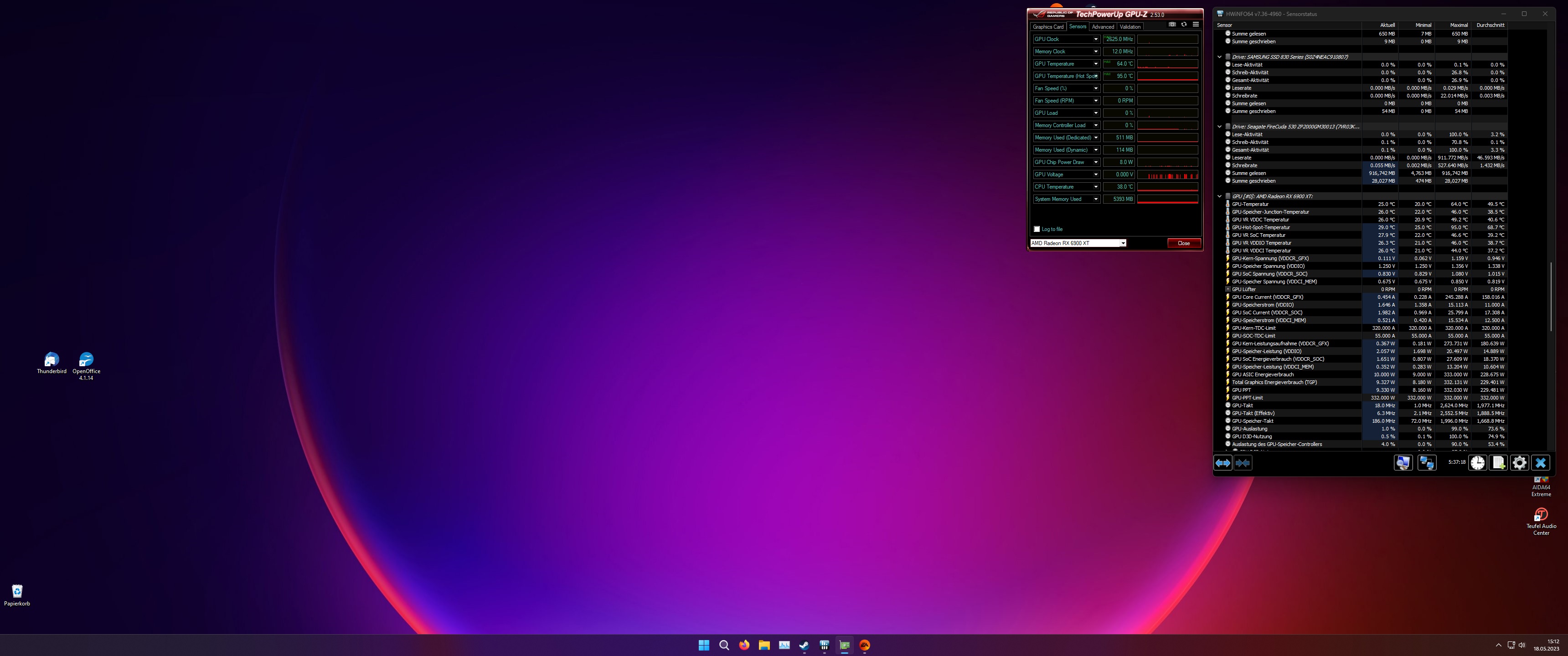

Temperaturen vor dem Umbau.

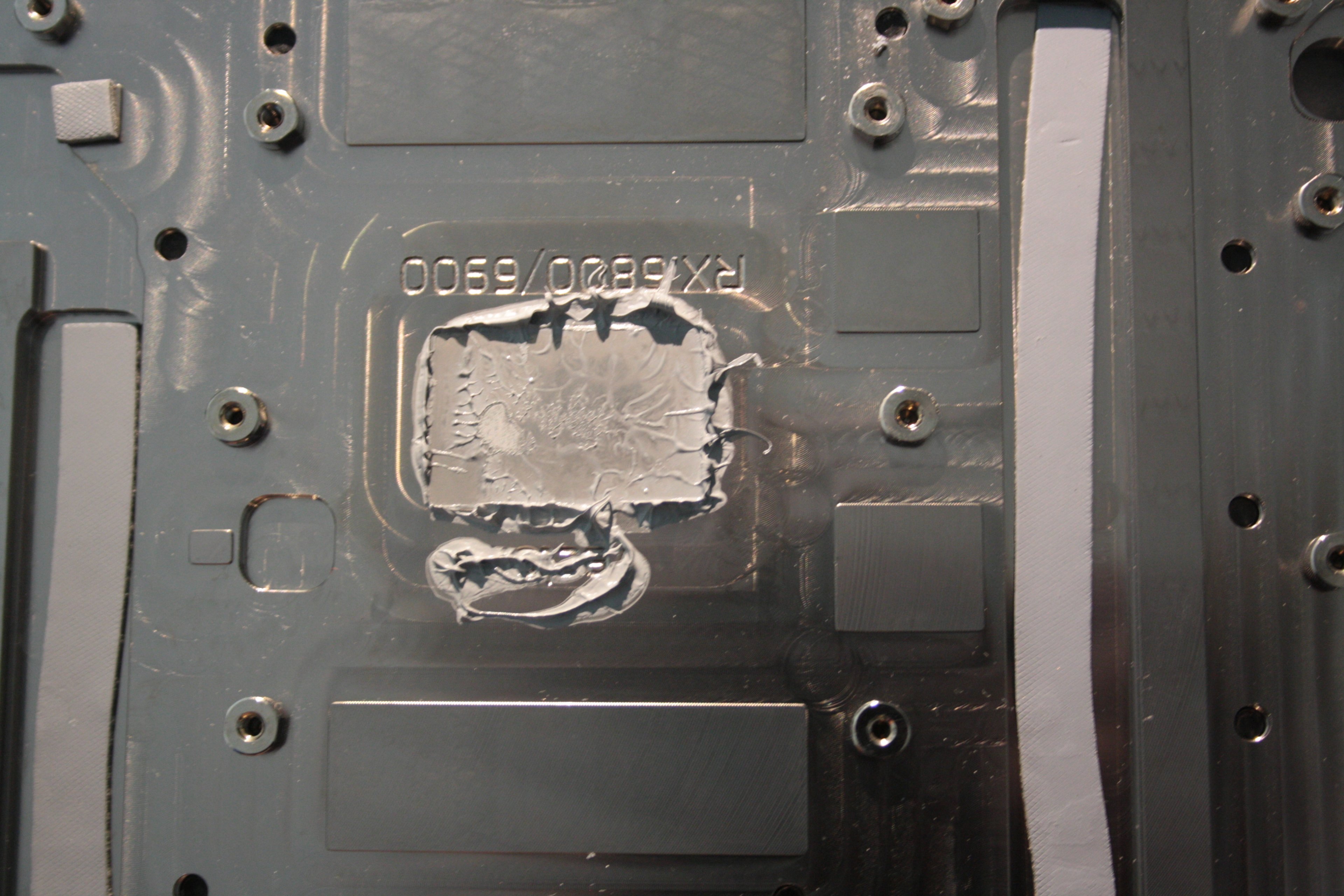

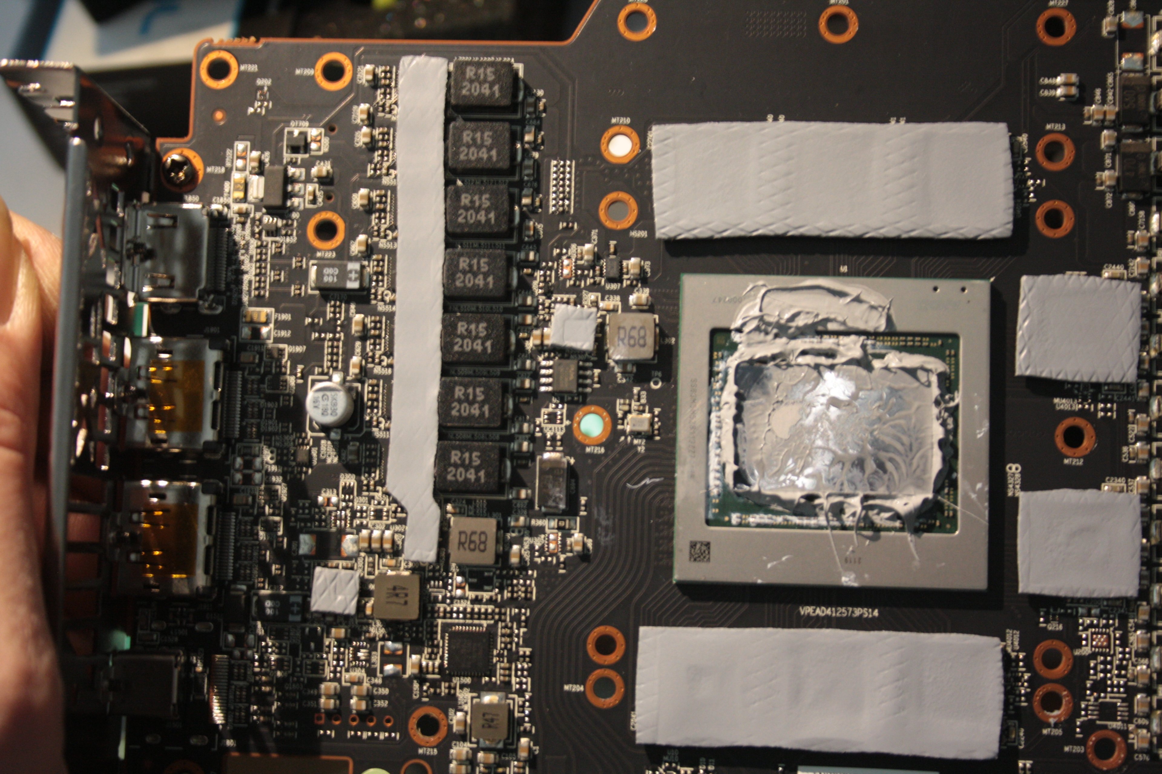

Am 4.6.2023 habe ich dann den Umbau in Angriff genommen. Mit etwas mulmigen Gefühl fing ich an die 1100.-€ Karte welche immerhin noch 1.5 Jahre Garantie hat zu zerlegen. Nachdem ich die Backplate vorsichtig entfernt hatte, fragte ich mich was man hier für billige Sch...pads verbaut hat. Nich eins ließ sich vernünftig entfernen. Alles sehr sehr bröselig.
Als nächstes bewegte ich die Karte vorsichtig hin und her damit diese sich vom Kühlblock löste. Die ab Werk sehr sehr großzügig aufgetragene Wärmeleitpaste war von der Konsistenz her auch eher flüssig.
Wie man auf dem Bild gut sehen kann, haben bei meiner Karte die Spulen ebenfalls kaum bis kein Kontakt zu den Pads gehabt.

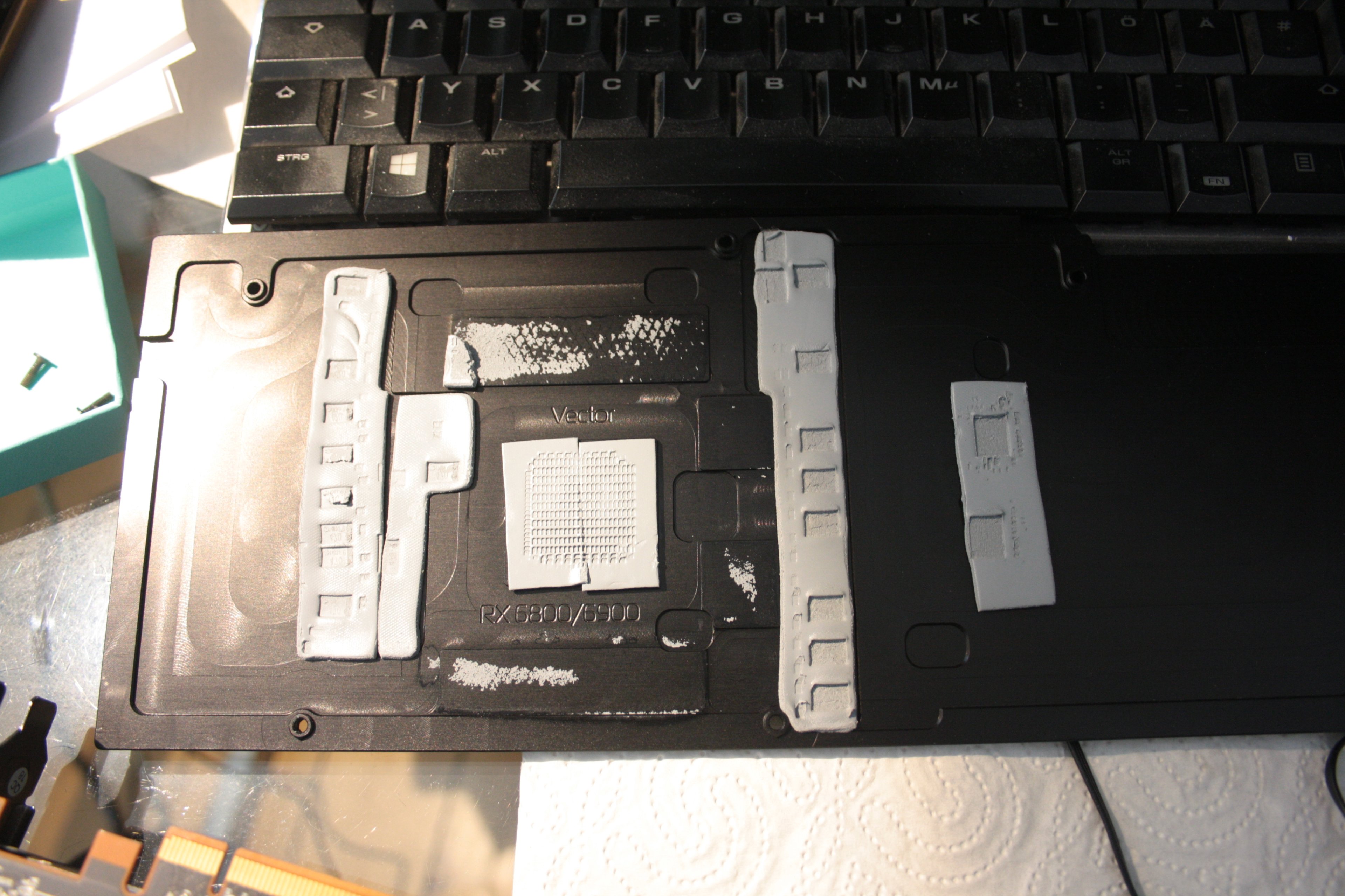

Als nächstes hieß es alles mit Fusselfreien Wattestäbchen und 99.9% Isopropanol reinigen.
Da dies nun auch mein erstes mal mit Flüssigmetal war und ich auf nummer sicher gehen wollte, trug ich TG-Shield auf die ganzen SMD-Bausteine rund um den Chip auf um Kurzschlüsse zu vermeiden.
Während der Lack nun ein halbe Stunde trocknete, fing ich an die Pads zurecht zu schneiden und auf dem Kühlblock aufzubringen.
Als nächstes war dann das auftragen des Flüssigmetalls an der Reihe. Da ich wie oben erwähnt absolut keine Erfahrungen mit dieser Materie hatte, habe ich mir etliche Videos diesbezüglich angeschaut und die Kernaussage in diesen war überwiegend - weniger ist mehr. Also versuchte ich ganz vorsichtig einen Stecknadelkopf großen Tropfen aufzubringen. Aus Stecknadelkopf wurde dann recht plötzlich Erbsengroß.
Zum Glück läßt sich das Metall auch wieder in die Spritze zurückziehen. Dann begann ich mit den Mitgelieferten Wattestäbchen das Metall auf dem Chip zu verteilen.
Ein kleiner Moment der Unachtsamkeit und mir rutsche das Stäbchen aus der Hand und fiel auf das PCB der Karte. Kurze Panikattacke....... Lupe auspacken und PCB untersuchen. Dieses Metall ist schon ein fieses Zeug.... Ein bischen war auf das Board gelangt, was sich aber mit Wattestäbchen und Alkhol wieder entfernen ließ.
Dann noch wie aus den Videos gelernt ein bischen Metall auf dem Wasserblock verstreichen und die Karte wieder zusammenschrauben.

Also habe ich heute noch einmal eine Bastelstunde eingelegt und etwas mehr Flüssigemetall aufgetragen.
Das Zerlegen der Karte ging mit den neuen Padas wesentlich einfacher. Nur eins der Rampads ist dabei zerissen. Da ich aber noch ausreichend vom 1.5mm Pad da hatte war das kein Problem.
Und siehe da, nachdem alles wieder zusammengebaut war und Furmark nur noch ca 40°C GPU und ca. 60°C Hotspot zeigte, legte ich einen Zweistündigen Test mit BF2042 hin.
Raumtemperatur lag bei 29°C. Nach 2 Stunden zocken die Wassertemperatur bei 36.8°C. Und nun alle hinsetzen, anschnallen und das Rauchen einstellen.
(Achtet nicht auf die CPU Maxtemp., ich warte das Der8auer endlich seinen Mycro Direct Die Kühler released.)
Für die Temperaturbedingungen die heute vorherschen bin ich absolut zufrieden. Es hat sich gelohnt alles noch einmal zu zerlegen.
