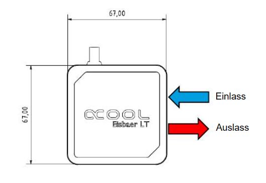

Ich habe die Pumpe nun am Küchentisch am Netzteil (gebrückt) angeschlossen. Sie läuft, sie surrt aber relativ laut (eventuell mangels Wasser?) ich lass sie auch immer nur kurz so laufen - denke das gefällt der nicht ganz ohne Flüssigkeit.
Wie kann ich ohne Sichtfenster prüfen ob sie pumpt? ich habe mal in den EIngang und Ausgang gepustet - sowohl an als auch aus gleicher Widerstand.
An der Pumpe sind 2 90° WInkel dran. Einen davon hab ich senkrecht nach oben gestellt, an den anderen habe ich einen Schlauch angeschlossen, senkrecht nach oben gehalten und diesen mit Wasser befüllt. Irgendwann kam dann aus dem zweiten offenen 90° WInkel etwas Wasser. Dann habe ich die Pumpe eingeschaltet. Sie lief an, es blubberte. Es kam aber nichts raus. der Tropfen der sich am Ausgang gebildet hat, hat sich bewegt, und beim abschalten ging er zurück in den Schlauch, aber es war jetzt kein Druck erkennbar.
Ist das ein sinnvoller Test oder sagt dieser nix aus?
Beachte dass die Pumpe nicht ansaugen kann, da muss schon genug Flüssigkeit am Eingang bereitgestellt werden...
Hoffentlich den richtigen... - Bilder bzw. ein Video sagen in diesem Fall auch mehr als Worte...
Übrigens
das Bild fehlte mir, ich habe beide Richtungen getestet und es machte keinen Unterschied. Ja ich weiß dass sie nichts ansaugen kann, daher der hochgehaltene Schlauch den ich befüllt habe.
Den gleichen Test mit der neuen Pumpe und es sprudelte raus. Damit ist klar dass die alte Pumpe nichts mehr pumpt in ihrem Leben... Die neue hat ein Sichtfenster, das hilft auch beim befüllen. ich habe sie jetzt befüllt mit destilliertem Wasser - ein Zusatz gegen Korrosion und Algen kommt demnächst noch rein. Fürs Wochenende reicht destilliertes Wasser. Sie läuft jetzt gerade ne Weile in der Küche, vor allem wegen Dichtigkeit.
