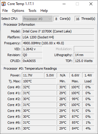

Habe dann mit Prime95 getestet und da hab ich nach paar Min. auch 100°C erreicht.
Mit Prime 95:
Idle Modus:
Der Computer war Fertig-PC, da dieser günstiger war als Einzelkomponenten.
Und warum sind auf den 4,5,6,7 Core teilweise 10-19°C Unterschied?

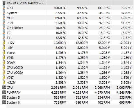

Ich glaube die Pumpe hat wenig bis garkeinen Durchfluß obwohl 100% eingestellt ist.
Hier der Screenshot:

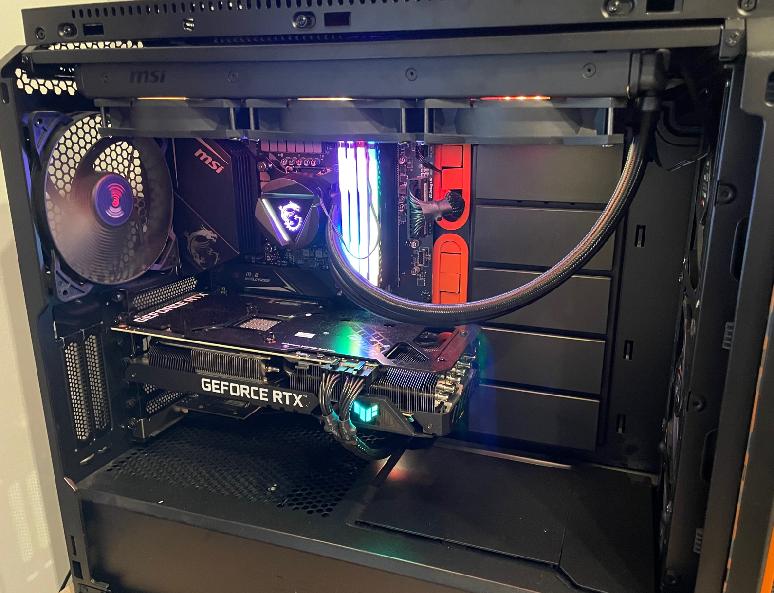

Foto vom Einbau der AIO...

An welcher Position ist denn die aio verbaut? Mal die aio in der Front verbaut, mit Anschlüssen unten liegenden, falls möglich? Die Pumpe sollte ja i.d.r. tiefer liegen, wie der Rest. Notfalls umtaus hen und eine "klassische aio verbauen
Hier das Foto:
Heatspreader ist frei.
Kann ich den Müll wohl austauschen lassen...

wischmop0 schrieb:
Hier das Foto:
Weißt du was ein Headspreader ist?
Ich denke die Pumpe ist defekt! Daher die Firma anrufen und schauen was sie anbietet zu Reparatur!
Vielleicht hat auch derjenige, der das System zusammengebaut hat eine Art Schutzfolie auf dem Kühlkörper der AiO vergessen?
Oder war dies mit Headspreader ist frei gemeint?
