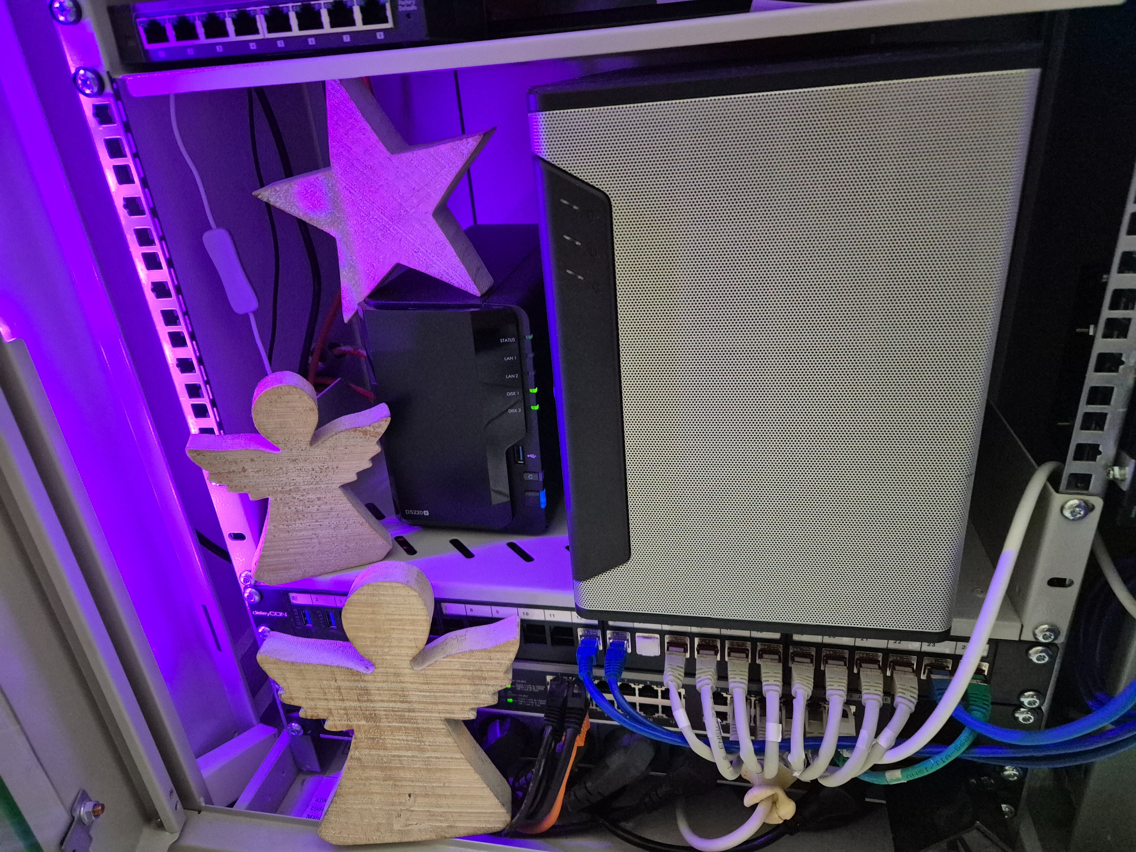

Hallo in die Runde,
ich habe endlich meine "IT" mal in ein 19" Schrank in meinem Büro gesteckt, damit es mal aufgeräumter aussieht.
Nur habe ich noch einen Rechner, mein Unraid-NAS, dass hier noch als PC "rumsteht".
Ich würde den gerne auch in das Rack packen, aber ich habe noch nicht das passende Gehäuse gefunden. Aber vielleicht habt Ihr ja eine Idee, oder einen Vorschlag:
  • Einbautiefe max. 370mm
  • 4HE können locker verwendet werden
  • Muss 4 x HDDs aufnehmen können
  • Muss als Netzteil ein ATX-Netzteil verkraften
  • Wenn das Hot-Swap könnte, wäre es perfekt, aber das ist nur ein nice to have..
Habt Ihr da eine Idee, wo ich so ein 19" Servergehäuse finden könnte?

Ich habe folgenden Schrank: KLICK
