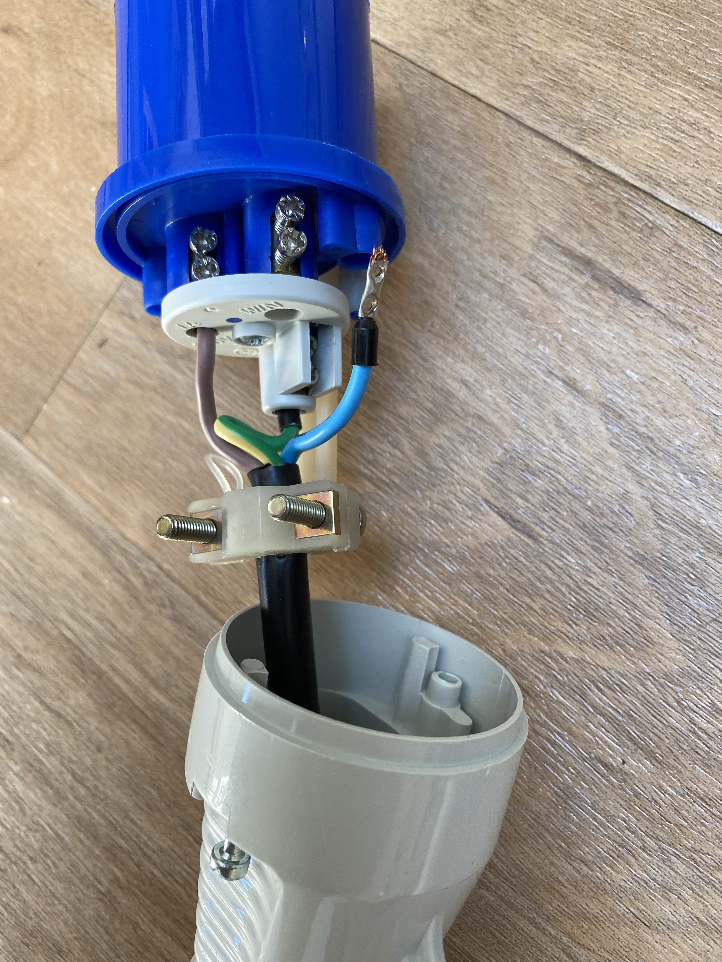

Bei dem Stecker ist alles geschraubt, perfekt.
