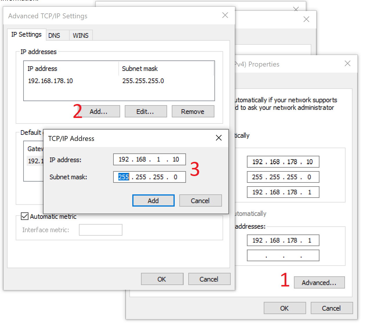

in dem fall gibst du deinem rechner einfach eine zweite ip in dem anderen netz:
edit: weil mac erwähnt wurde -> https://apple.stackexchange.com/que...ond-ip-address-to-an-existing-network-adapter
Ja korrekt. MAC. Unter Windows hätte ich Bescheid gewusst. Mit MAC bin ich aber zum reinen Anwender mutiert. Ah okay, cool. Schnittstelle duplizieren und die sind dann gleichzeitig aktiv. Interessant. Muss ich mal probieren.
