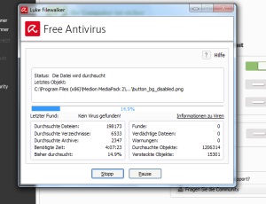

hallo zusammen,
hab da echt mal ne große frage.
hab seit 3-4 tagen von tag zu tag mehr versteckte objekt bei avira.
habe pc cleaner, danach mailwarebytes anti malware benutz...
habe danach ganz normal scann gemacht und er zeigt mir über 19000 versteckte objekt an... gestern waren es noch 8000. viren etc werden nicht angezeigt, aber woher kommt das... kann es sein, das es durch seiten wie badoo und lovoo herkommt. komischerweise habe ich das seit paar tage benuzt und seit dem habe ich immer mehr versteckte objekt... normalerweise dauert der scann 1 std, mittlerweile 3-3,5 std...
habe auch bei scann und echtzeitscann konfiguration auf alle daten eingestellt...
kann mir evt da mal jemand helfen... und tipps geben...
wäre sehr sehr nett von euch
Browsercache? Im Log-File von deiner "AntiSeucheneinheiten" sollten dazu Einträge zu finden sein.
Das werden wohl eher Objekte sein, die dein AV ignorieren muss oder darf. Im Zweifelsfall einfach mal ins Handbuch schauen oder den Support fragen. Wenn es in irgend einer Weise für die Sicherheit relevant wäre, gäbe es WARNUNGEN und ALARME und nicht nur Meldungen und Nennungen.
jay1234, welchen PC Cleaner hast du verwendet? hast du noch Malwarebytes installiert? wenn ja, fand der Scanner Infektionen? poste doch mal das Malwarebytes Logfile des Scans, das findest du wenn Malwarebytes geöffnet ist unter Verlauf/Anwendungsprotokolle/Scan Protokoll. Das Scan Protokoll dann auswählen, unten links auf Export gehen und dann dort Textdatei wählen, danach als Speicherort Desktop wählen und dem Textdokument eine Bezeichnung geben wie zum Beispiel Malwarebytes Scan. Dann den Inhalt des Scan Protokolls markieren und hier posten. Alternativ kannst du auch mal Avira Free deinstallieren, ein anderes Freeware AV wie Avast Free, Panda Antivirus Free oder ein anderes installieren und damit einen Komplett Scan machen und uns dann berichten ob damit auch Versteckte Objekte angezeigt wurden.
bin jetzt auch leider kein computer freak... aber das kann doch nicht normal sein...das geht wie gesagt seit paar tagen erst
zum einen ccleaner und der andere war auch so ne art... poste später/morgen mal das scan protokol...
jetzt zb sind über 4000 versteckte objekte weniger...werd nach wahnsinning
kopie das scanberichtes
ne abkürzung weil er sehr sehr lang ist

Dann lösche doch einfach mal den Cache beim Firefox. TIPP: In den Einstellungen lässt sich sogar einstellen, das dies beim Schließen automatisch geschieht.
caches hab ich bei firefox gelöscht.... waren dadurch auch einige versteckte objekt weniger....
werd mich gleich nochmal intensiv damit beschäftigen und nochmal posten was sich entwickelt hat...
