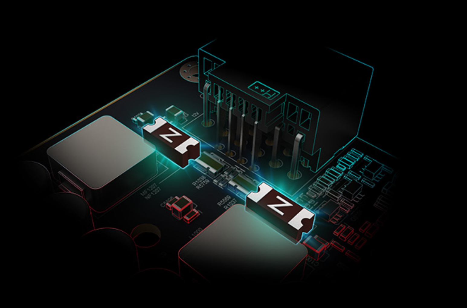

Jetzt mag es sein, dass Sapphire das elektrisch besser gelöst hat (siehe RTX 3090) und dass etwas Leistung noch durch die anderen Leitungen geht wie auch bei der8auer. Aber solange mindestens Ersteres nicht geklärt ist und die Karte bei Überstrom auf einzelnen Leitungen nicht abschaltet, kann das zu weiteren Problemen führen. Auch bei Karten mit weniger Leistungsaufnahme.
Ich halte das speziell bei dieser Karte übrigens für besonders wahrscheinlich, weil der Stecker zur Seite gebogen werden muss, wodurch ein einseitiger Kontakt viel wahrscheinlicher wird.

Es ist schwierig das auf den Renderbildchen zu erkennen, aber es sieht so aus als ob Sapphire die 6 +12V Leitungen in zwei Bereiche aufteilt, also jeweils 3 Adern getrennt angesprochen werden. Im Prinzip ein ähnlicher Aufbau wie bei zwei 8-Pin Steckern wo man auch jeweils 3 +12V Leitungen hat. Deswegen hat der Eingangsbereich zwei Sicherungen, zwei Drosseln und 6 Kondensatoren für die Eingangsfilterung.
Wie genau die Last dann auf die Powerstages verteilt wird werden erst die Reviews zeigen, aber der Eingangsbereich macht schon deutlich dass man nicht den Weg von Nvidia geht und allles auf eine Schiene zusammenpackt. Somit sollte der Worst Case bei dieser Karte 12,5A pro Pin ausmachen, das maximal Rating ist bei den 12V-2x6 Steckern 9,5A, also wäre das auch deutlich ausserhalb der Specs. Bei weitem nicht so schlimm wie bei Nvidia, wo theoretisch alles durch einen Pin fließen kann, aber auch nicht ideal.
Wenn AMD irgendwann doch stärkere Karten mit mehr Leistungsaufnahme bringt würde ich lieber eine Aufteilung in 3 Bereiche sehen, analog zu drei 8-Pin Steckern.

Das Problem ist wie es umgesetzt wird. Du hast halt 6 Pins bzw Adern die mit max 100Wat belastet werden können DEREN Sicherheitsmarge ist nur 0,2. wenn ein Hersteller diese wie einen Eingang betrachtet und so auf dem Board anspricht reichen 300 Watt aus, das haben wir doch bei den 40x0ern gesehen den 300 Watt sind 3 mal so viel wie der Pin und die Adern abkönnen. Weiterhin negtiv an dem Stecker ist und bleibt für immer, jeder Pin ist kleiner dadurch hast du schlicht und ergreifend höheres Risko das kein guter Übergang entsteht und jeder Steckvorgng kan das verursachen. Weiterhin bedeutet kleiner auch wen schlechter Übergang dan schneller Katstrophe...
6 Mal + und 6x- ist grotesk und wird es immer bleiben.
NVIDIA hat ja auch einen shunt resistor eingebaut, wenn man nun hier eine Sicherung einbaut hätte NVIDIA das gleiche schreiben können. Die Fuse würde dann aber nur durchbrennen wen 700Watt ankommen, also das besprochene nicht verhindern. Asus hat sogar 6 shunts eingebaut, verhindert hat das leider auch nicht wirklich, weil nach dem power-off, nichts sagte was passiert ist so das beim wieder einschalten halt der Stecker schmolz.
Im schlimmsten Fall baut Saphir die Sicherungen wie Ausu die shunts pro Pin auf dem Board aber führt dahinter alle zusammen. Dann brennt die Sicherung bei zig Leuten durch, entweder gleich oder erst nach neu stecken. Ergebnis die bis zu 800 euro Karte ist erstmal kaput.(solche verlöteten mini Sicherungen erkennt ja nicht jeder sie zu tauschen ist auch nicht wirklich prickelnd daher geht die dan entweder n den elektroschrott dier zum Fachmander auch 100-300 euro will) Und keienr sagt das die selbst mit neuen kabeln nicht gleich wieder duchbrennt. Natürlich wäre das immernoch besser (und VDE konform) als im Zweifel abgebranter PC/Wohnung /Haus nur wäre es russich Roullet ob man x00 Euro verbrennt.
Also Stecker + der natürliche Relflex der Hersteller ihre Schaltungen dank des Steckers genau so zu vereinfachen ist ein Desaster.

nein leider nicht das mit der fuse protection kan alles und nichts heißen.KodosDerHenker schrieb:Ja, ist es:
