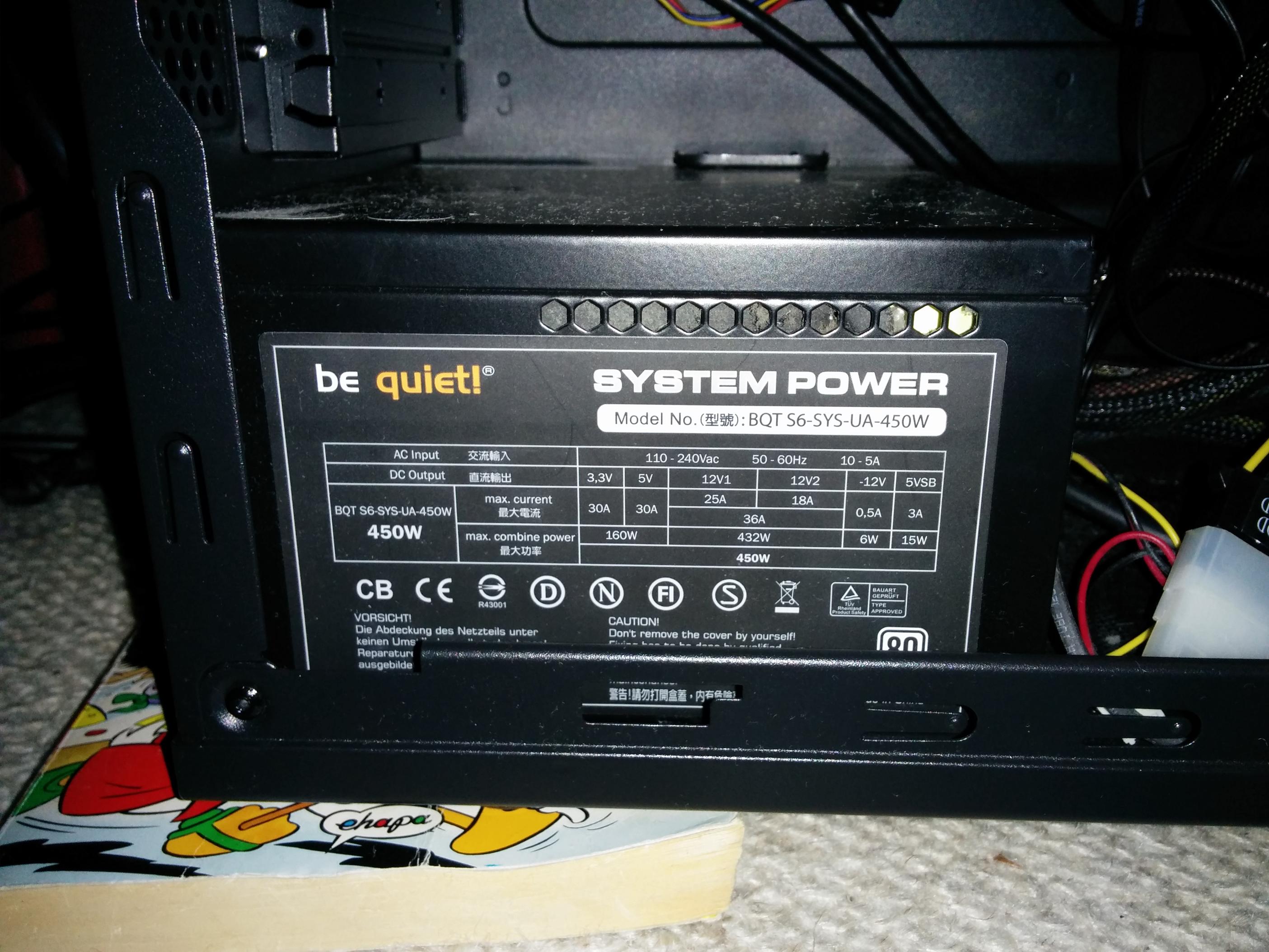

Ich habe mir vor ein paar tagen eine neue Grafikkarte geauft, die R9 290, davor hatte ich eine GTX 550ti. Das Problem ist für den Betrieb der 290 fehlt mir ein 6 pol PCI-Expresstecker. Ich habe eigentlich nicht sonderlich Lust mir ein neues Netzteil zukaufen und habe daher nach Alternativen gesucht, dabei bin ich auf Adapter gestoßen einmal SATA zu PCI-E http://www.amazon.de/poliges-Grafik...ref=lh_ni_t?ie=UTF8&psc=1&smid=A1YJU9RIMEUNF2 und einmal 2X HDD/DVD zu PCI-E http://www.amazon.de/poliges-Grafik...ref=lh_ni_t?ie=UTF8&psc=1&smid=A1YJU9RIMEUNF2.
Könnt ihr die Empfehlen, wenn ja welchen oder muss ich mir nen neues Netzteil kaufen.
Gruß Freddi
Das das aktuelle Netzteil
und mein NT favoriet währe PURE POWER L8 | 500W http://www.bequiet.com/de/powersupply/389
Und meine restlichen Daten sind

Im Normalfall hat das schon einen Grund, warum das Netzteil nur einen PCIe-Stecker hat.
Um welches Netzteil handelt es sich genau (Typ oder Foto vom Netzteilaufkleber)?

Äh... das ist ein SYSTEM POWER 450, wenn das Bild von deinem Netzteil ist.
Das sollte laut Hersteller eigentlich zwei PCI-E (6+2) Stränge haben.
Die 6+2 PCI-E Stecker passen auch in den 6-pol PCI-E Steckplatz der 290. Meist lassen die 2 zusätzlichen nur angeklipst und wenn nicht, kannst du sie auch einfach überstehen lassen.
Nein ... nur 1x, denn es ist das S6, nicht das System Power 7!
Also die 432 W Gesamtleistung sind für eine R9 290 m. E. schon grenzwertig. Zumal das S6 noch eine Ecke schlechter als das aktuelle System Power 7 ist. Probleme haben beide mit der Spannungsregulierung bei den starken asymetrischen Lasten, die eine R9 290 fabrizieren kann.
Würde auch zum Neukauf raten.
Das L8 500 W basiert aber auf der gleichen Plattform wie die System Power 7 und ist zu teuer für das gebotene ... es gibt natürlich für jede Preisklasse etwas: http://geizhals.de/?cmp=1010360&cmp=1147735&cmp=861223&cmp=1035130&cmp=1015785&cmp=1010430&cmp=1165594&cmp=1165357
Die letzten beiden wären hier natürlich der beste Kompromiss aus Lautstärke, Qualität und Effizienz.
Warte mal bis 21 Uhr, dann gibt es bei ZackZack.de das Sea Sonic M12II-520 Bronze EVO Edition 520W ... das gab es vor 2-3 Wochen dort schon mal und zwar für 39,99 Euro.
Wird zwar unter Last etws lauter, aber Toptechnik und für den Preis wäre es super ... musst mal schauen ab 21 Uhr ...
Es ist ein älteres S6, kein neues S7. Daher stimmt 1x6+2-Pol schon.
Auch wenn ich Adapterlösungen bei HighEnd-GPUs eher kritisch sehe, käme es wohl auf einen Versuch an. Von OC der CPU oder der GPU rate ich jedoch bei dem NT ab.

:D schön wärs ist aber eine Genration älter und hat daher nur einen 6+2 PCI-E
