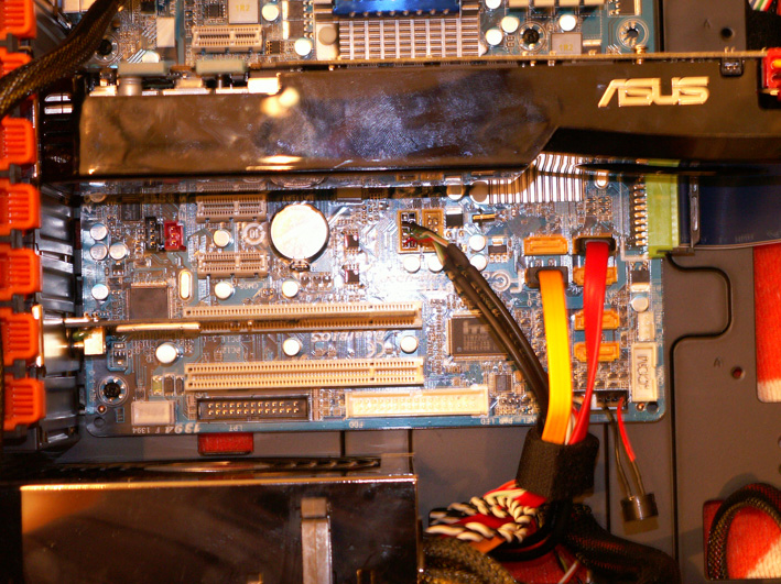

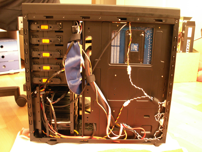

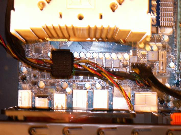

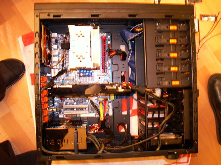

Erstmal einen herzlichen Dank an alle (besonders Airbag), ohne euch wär ich sicher nicht soweit gekommen bzw. hätte nichtmal angefangen.
Stand jetzt: alle Teile eingebaut und verkabelt. Eigentlich müßte ich die Kiste jetzt anschmeißen und mal schaun ob sie funktioniert.
Bevor ich das mache möchte ich euch noch fragen, wie ich da vorgehen soll (ist ein Bios Update nötig, am Mainboard steht Version 1.0)? Kann etwas abbrennen wenn ich einen Fehler gemacht habe?
Könnt ihr vielleicht nochmal die Fotos im Anhang durchschaun und auf Fehler kontrollieren.
Und bitte keine Späße wegen dem Kabelmanagment, hab nur darauf geachtet, dass die Lüfter frei bleiben :)
Habe folgende Kabel angeschloßen:
Beim Mainboard:
Vom Netzteil: 24 Pin und 8 Pin
Vom Gehäuse: Sata 2, USB 1, Audio und Kabel für Reset, Power, ...
Vom Brenner: IDE Kabel
Von der Festpatte: SATA 1
CPU Lüfter
Bei der Grafikkarte:
vom Netzteil 6er pin, von den Festplatten Kabel per y adapter 2 4erpin
Auf den Midgard Lüfter Kontroller habe ich verzichtet, verlasse mich da auf das Netzteil.

Ja, wenn du die Abstandshalter unterm MB vergessen hast, dann kanns abrauchen ^^ Sonst fiele mir im Moment nix ein... Und wer sollte lachen wegen den Kabel? Sieht schon viel besser aus als bei mir, so nen Stress mit hintenrum Kabel verlegen würd ich mir nie machen ^^
Also, CPU Lüfter sitzt? Abstandhalter MoBo drinne? Dann vollgas!
@Merle: Abstandhalter sind eingebaut, CPU Lüfte sitzt, da kann man auch nicht viel falsch machen dank guter Beschreibung von Noctua (übrigens die einzige wirklich ausführliche und anfängersicherer Beschreibung :)
Vom Gefühl her dürfte alles passen, hab alles x fach kontrolliert. Nur mit der Wärmeleitpaste kann man sich nicht sicher sein ob sich die wirklich gut verteilt hat, zumindest hat es nichts auf der Seite rausgedrückt.

Allerdings muss es dafür nen Anschluss geben. Ich habs aber noch nie gehabt, daher kP sorry. WLP ist, btw, kein Drama. Das siehst du an den Temperaturen. Am besten gleich im BIOS. Wenn der nach 5 Minuten im BIOS +-10°C über Raumtemperatur ist, ist alles ok. Unter Last in Windows aber nochmal testen!
