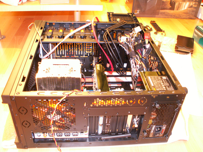

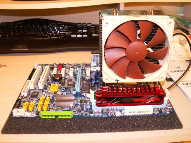

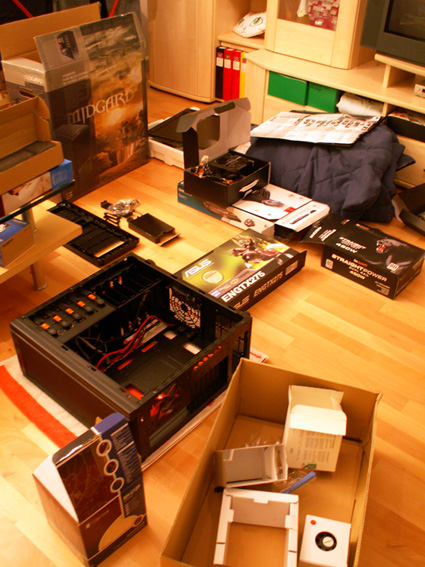

Danke schon mal für die vielen Tipps! Nach ausgiebigem Studium habe ich mich entschlossen es anzugehen.
Schweiß ist abgewischt, Hände gewachen und am Heizkörper entladen (laut Computerbild nötig). ;) So und los gehts mit Mainboard, CPU, Kühler und Ram, wenn das geschafft ist, werd ich ein Bild hochladen!
So vorsichtig hab ich noch nie Teile in der Hand gehabt. Da fühlt man sich ja fast wie wenn man ein Bombe entschärft ... jeder Fehler könnte den (Hardware)Tod bedeuten ;)
Ok, CPU, CPU - Kühler und Arbeitsspeicher ins Mainboard eingebaut. Dauer = 1Stunde 20 Minuten ... bitte nicht lachen ... aber allein der Arbeitsspeicher dauerte 20 Minuten (hätte schon fast gedacht der paßt nicht ... aber mit ein bißchen Kraft ist es gegangen - flutschte aber nicht so schön wie die CPU ;) ). Bis jetzt dürfte alles passen ... ob ich genug Wärmeleitpaste genommen habe bin ich mir nicht ganz sicher (laut Beschreibung dürfte es passen). Im Anhang befinden sich Kontrollfotos! :)
So nun meine nächsten Fragen:
1. Wo muss man die Abstandhalter für das Mainboard reinschrauben. Im Xigmatek Midgard sind die Löchter mit A, B, AB bezeichnet. Im Mainboard schraubt man nur durch die Silber umrandeten Löcher, oder?
2. Nochmal eine Frage zum Netzteil. Im Xigmatek wird das Netzteil unten reingeschraubt. Wie erziele ich die besser Lüftung. Nach unten weg oder ins Gehäuse rein und hinten raus??
Danke nochmal und seid bitte nachsichtig mit mir :)
Fast vergessen ... im Anhang die Fotos!
Ja genau .
Musst halt nur gucken, wo die Löcher beim Board wären.
Ist umstritten. Manche meinen das es besser für den Airflow ist, dass der NT Lüfter unabhängig vom Airflow des Innenleben ist, weil sich das NT nicht so sehr auf heizt. Andererseits heizt sich ein NT auch nicht so sehr auf und es wäre ein weiterer Lüfter da, wenn man den Lüfter nach innen einbaut, der die warme Luft nach draußen bläst.
@Airbag: ok danke! Leider habe ich noch ein Anschlussfrage: im Gigabyte sind 7 Schraublöcher und im Gehäuse nur 6 passende Gegenstücke dazu. Ist das ein Problem??
Und noch eine Frage weils gerade so schön ist ;) :

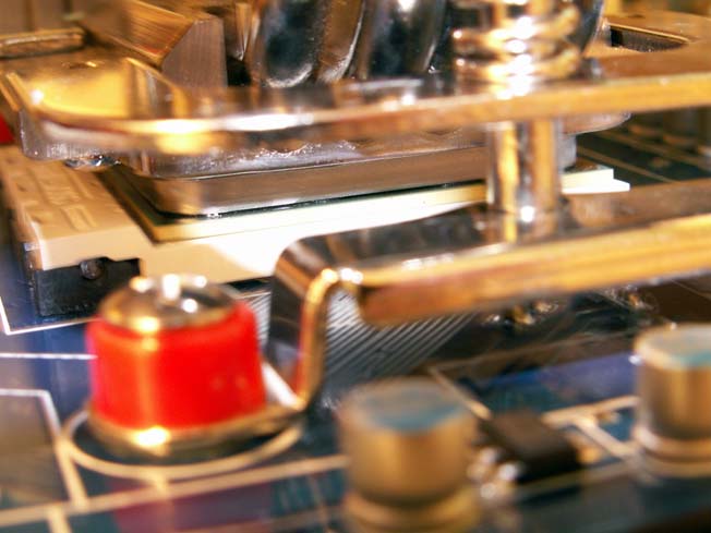

Der Noctua ist ja ein unfaßbar schweres Teil, ist das keine Belastung für das Mainboard wenn der einfach so frei dranhängt, ohne dass er auf der Gegenseite abgestützt wird?
Nein ist es nicht. Selbst mit 6 sollte es problemlos halten.
Und nein der Noctua macht das Board nicht kaputt, wenn du deinen PC normal behandelts oder vorsichtig bist wenn du ihn mal transportiert. Und es gibt schwere Kühler.

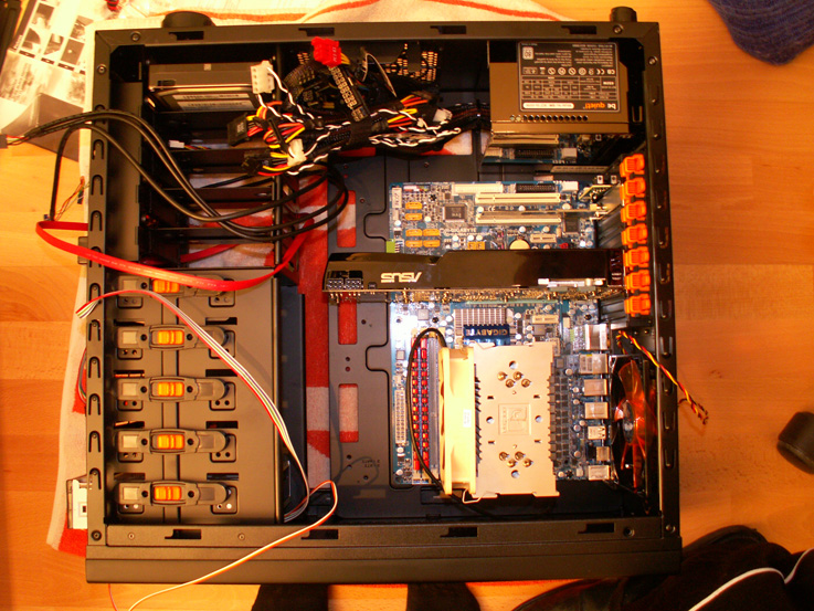

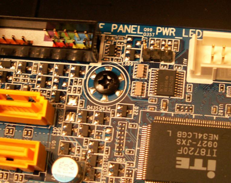

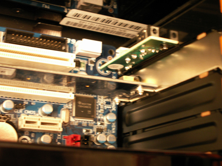

so, .... endlich ... mainboard, dvd-brenner, grafikkarte, festplatte, Netzteil eingebaut ... aber psychisch bin ich am Ende! Morgen gehts dann mit dem "verstromen" weiter. Ich hoffe, dass geht es was zügiger.
1. Falls ihr auf den Fotos Fehler seht bitte sagen!
2. Noch eine kleine Frage. Ist es ein Problem wenn der Lüfter Kontroller das Mainboard an der Seite berührt? Von unten scheint es ja sehr empfindlich (was ich gelesen habe) zu sein.
So nun bleibt mir für heute noch DANKE zu sagen. Ohne euch hätte ich mich nicht drüber getraut und wäre sicher nicht so weit gekommen :)
PS: Kritik an Xigmatek ... die Beschreibung ist echt zum Kotzen :( ! Dafür bin ich mit dem Gehäuse eigentlich sehr zufrieden (optisch + einbau).
PPS: Generel sind alle Beschreibungen recht dürftig (positive Ausnahme: der Noctua). Entweder bin ich zu blöd, oder wird da an der mMn falschen Stelle gespart!

Ist bei den Gehäuse immer so. Bei dem vom Innenleben gleichen Coolermastser CM690 lag auch keine Anleitung bei bzw ist die auf der Seite sehr dürftig. Wenn man es noch nie gemacht hat, ist es sicherlich anfangs ein bisschen schwer, aber wenn da du jetzt weißt wie es geht, ist es beim nächsten mal sicherlich selbst erklärend.
bin gerade am weiter werkeln (dank fußbruch hab ich ja genügend zeit ;) ). Leider muss ich mich schon wieder mit einer Frage an euch wenden.
1. Beim Midgard ist ein Lüfter-Kontroller dabei und das B-Quiet Netzteil soll auch einen integriert haben. Ist es da überhaupt sinnvoll wenn ich den Lüfter-Kontoller einbaue.
2. Der eingebaute Lüfter-Kontroller berührt das Mainboard an der Seite. Das ist kein Problem oder??
Ok, das wärs fürs Erste aber ich befürchte, dass das nicht meine letzte Fragen waren. :(

Und ist sicherlich nicht schlimm wenn das Ding das Board berührt.
