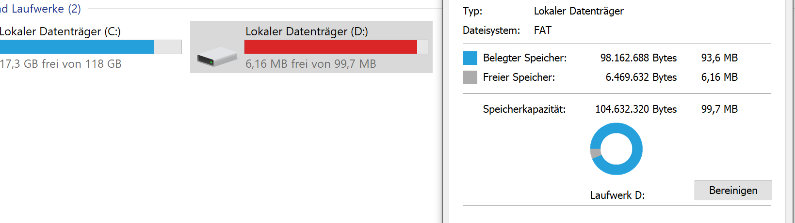

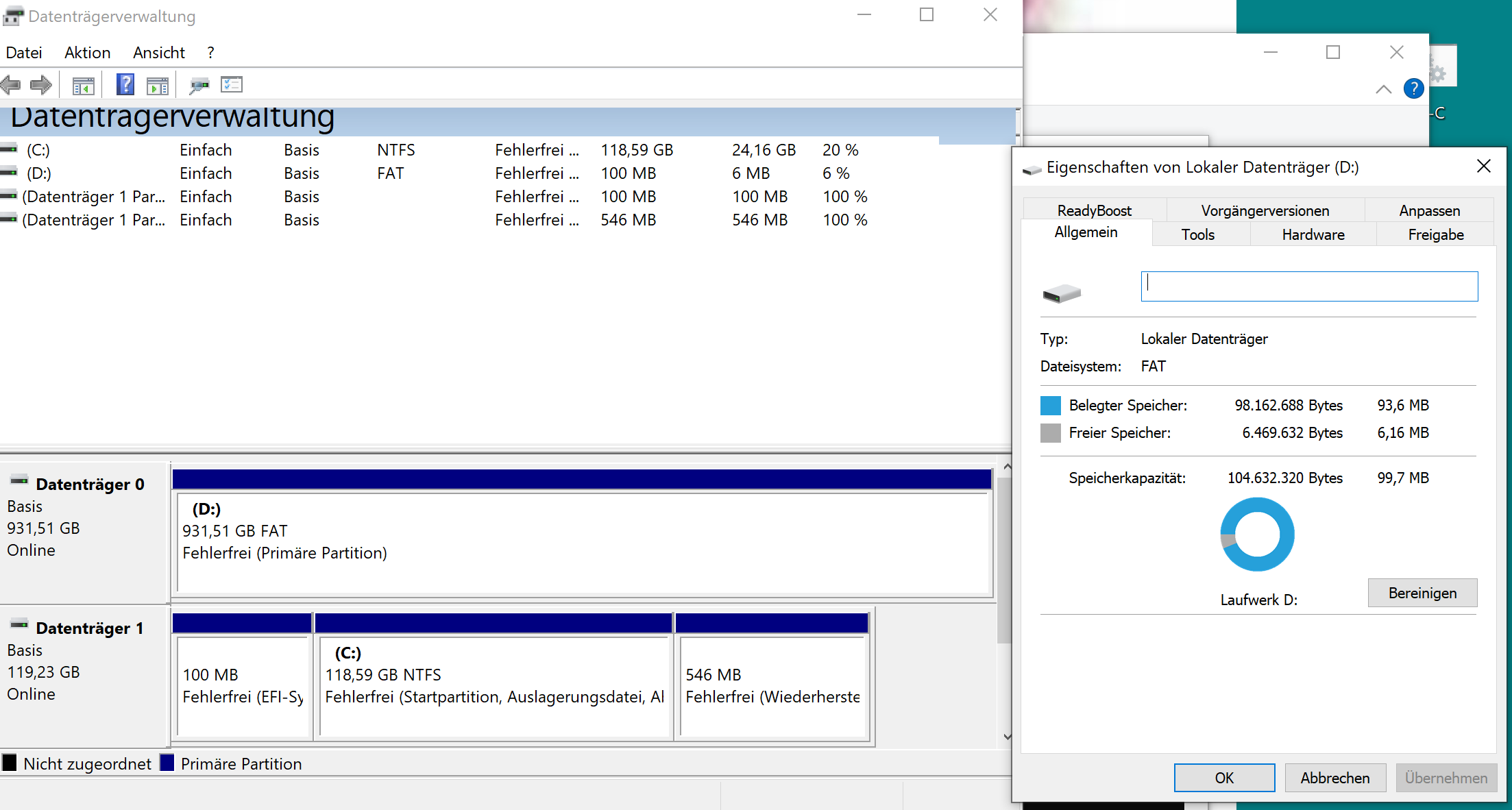

Datenträgerverwaltung zeigt die richtige Größe noch an -> Datenträger 0 (D:)
Laufwerkeigenschaften zeigt die falsche Größe.
HDD im Explorer öffnen zeigt keinen Fehler, sondern nur einen leeren Ordner an.

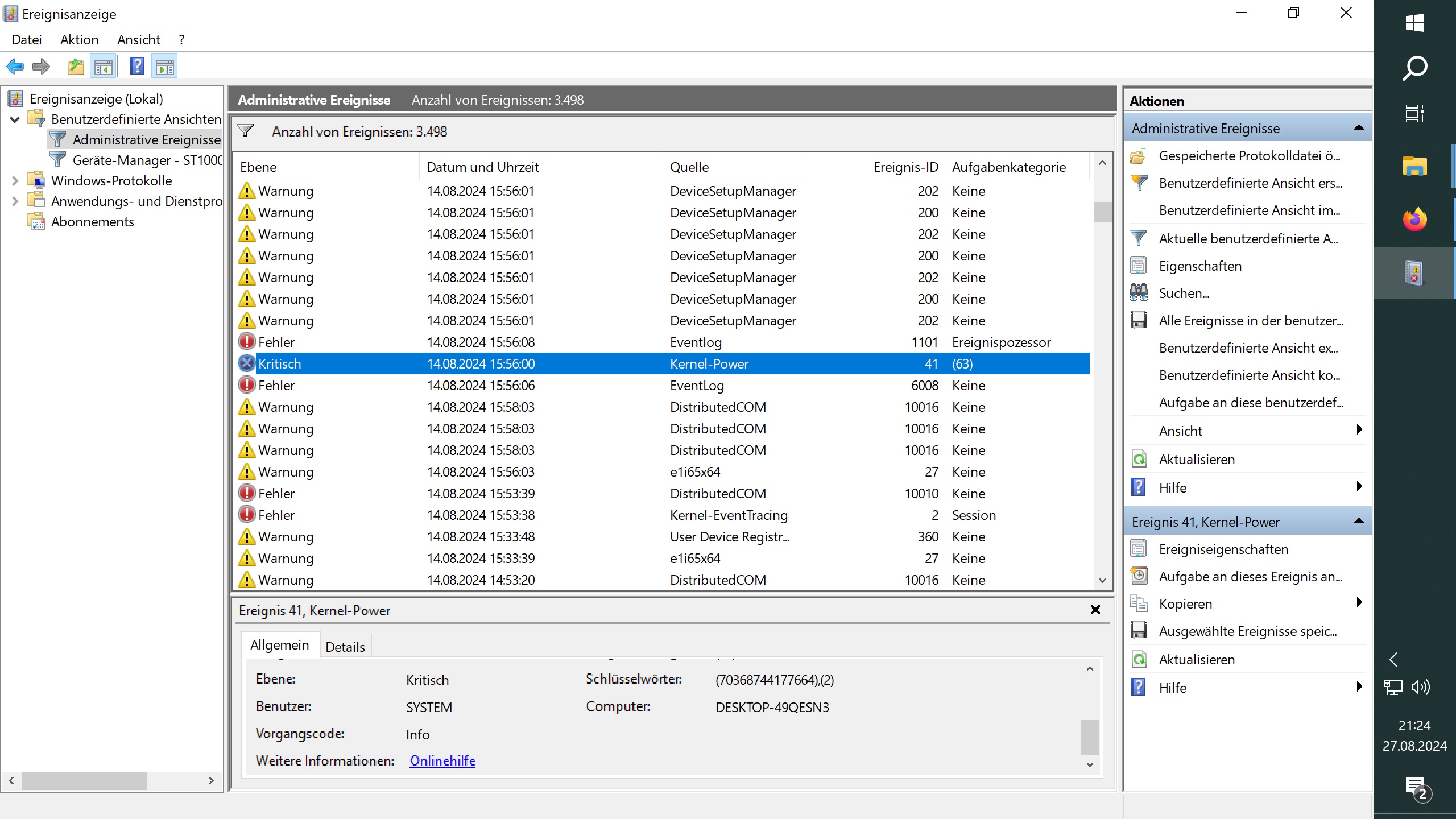

Ereignisanzeige zu dem Zeitpunkt, müsste könnte der Punkt sein, sehr viel Kram da drin, keine Ahnung ob das der Ursachenfindung dienlich sein kann..

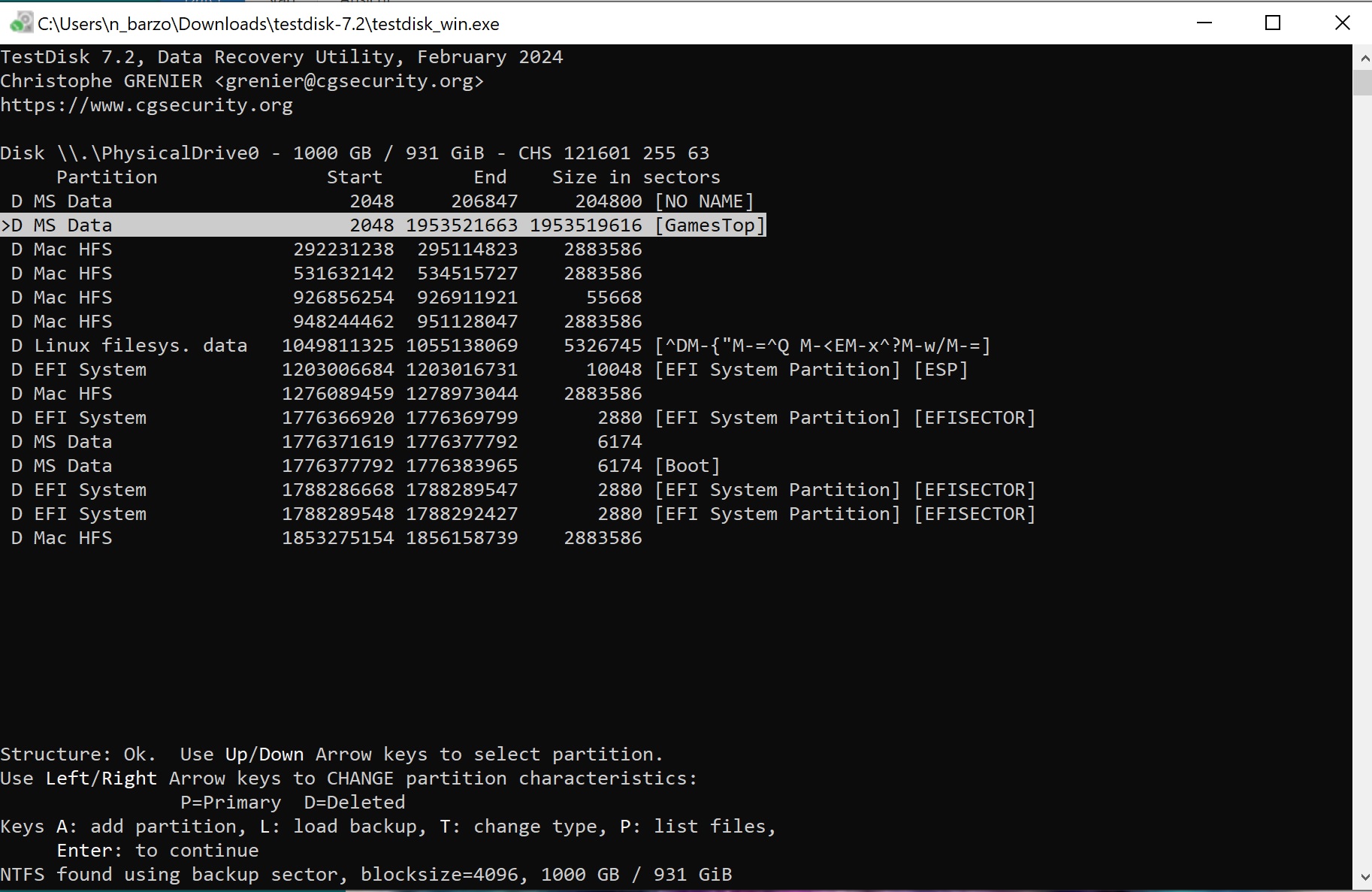

Ich hab dann nach vielem ähnlichen aber nicht gleichen Problemen
Testdisk Cylinder analysieren lassen.
dabei wird meine vermisste Partition schön erkannt, soweit versteh ich. Was/ob das MAC HFS zeug und EFI System Partition so normal is, kein Plan.
Hab mich auch getraut mit zitterndem Finger
"Enter to continue" auf "NTFS found using backup sector." hat er "no partition found or selected for recovery".
Mit L (load backup) "no backup found" weiter unten "dont use backup and try to locate partition"

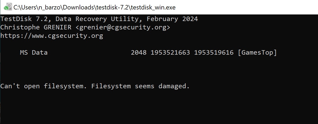

Wenn ich die gewollte 2te in der Liste (GamesTop) List Files mache bekomme ich
bin noch ziemlich zuversichtlich, dass ich hier alles wiederherstellen lässt, wenn man weiß wonach zu schauen is und was man dann machen muss.

Wenn in Testdisk, dann gern ma mit genauer Beschreibung nach obiger Liste (Bild 3) was ich wem zuweisen soll. :S

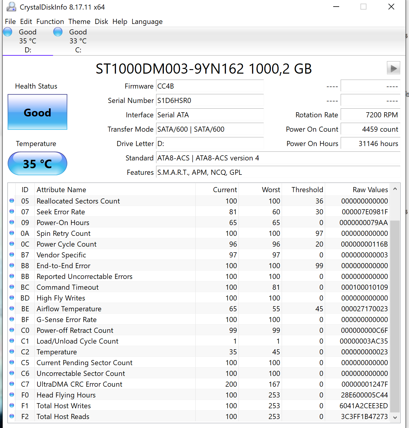

Was sagen die SMART-Werte?

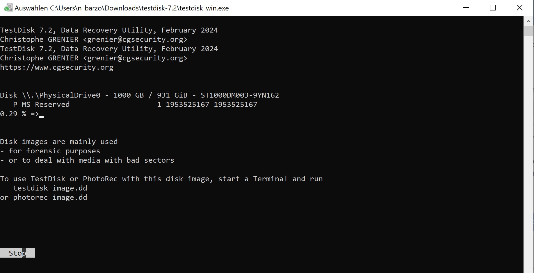

Ok, verdammt, ich war "mutig" und hab wollt mal bei change Type schaun was für Optionen es gibt, dort war Auswahl sämtlicher partitionstypen. hab dann versucht rauszukommen, keine Auswahloption ausser Proceed.. wow. hab dann mit Rechtsklick(?!) iwas ausgewählt un nur proceeded er wohl
falls da noch iwas zu machen is? stop is nur ein netter button ohne funktion.. ausmachen wird wohl auch nur totalausfall zufolge haben? das war' s dann mal wieder mit den Daten. :hammer_alt:😭

Als Dateisystem wird FAT gelistet. Das kann unter Windows bis vor wenigen Tagen nur 32 GB. Also was genau hast Du vor den beschriebenen Aktionen gemacht?
Reaktionen: Tuetensuppe, arvan und DJMadMax
Wo liest du das ab? Bei der Auswahl besagter 2ter Zeile steht unten NTFS blabla Backup sector. sonst sind da ja einige filesystems angelegt worden. vermutlich von einer Linux LiveISO? sowas hatte ich mal iwann mal benutzt.. eigtl. schon länger her...
im 1. und 2. Screenshot steht FAT

@TorenAltair Oha! Total übersehen..
SMART Werte sind wohl ok.
..Oder war gemeint, was im BIOS steht? Kann ich auch schaun, ob da was steht..
Nein, ist i.O.
Also von deinem Problem mal abgesehen, würde ich nicht unbedingt mehr allzu wichtige Daten drauf speichern.
Muss nix heißen und kann u.U. noch mal so lange ohne Probleme laufen, aber naja...

Es sind massig CRC-Fehler verzeichnet (C7), zum Zeitpunkt des Screenshots scheinen aber keine aufgetreten zu sein. Also mal das SATA-Datenkabel erneuern. Die oberen Werte sind im Screenshot nicht sichtbar.
Das angezeigte Dateisystem muss falsch sein. FAT32 konnte seit XP 2TB-Partitionen lesen, manchmal war auch von 8TB die Rede. Nur anlegen konnte man mit Windows-Tools nur max. 32GB.
Hier ist aber FAT als Dateisystem angegeben und das konnte nur max. 2GB, unter der NT-Linie dann bis 4GB.

Im BIOS steht garnix zu iwelchen SMART Werten, noch nichtmal ne Option ob sie zum startstop führen sollen oä. kenn ich noch von meiner alten Kiste.
Beim Start wurde da auch ma SMART check OK oder sowas angezeigt. Aber davon bekomm ich bei dem PC garkeine Anzeige mehr zu sehn. ins BIOS reinkommen is schon immer krampfhaften tasten hacken..

Testdisk raet da nur was es sein koennte vom dem ausgehend was gefunden wird. Bei Dir scheint wohl nur der Reserve Bereich wo Partitionsinformationen gespeichert sind nutzbar zu sein.
Wie war die Platte uerspruenglich partitioniert?
Das ist doch eine Alte gewesen wo mal ein Windows installiert war?
Und ist da ueberhautp was Wichtiges drauf? GamesTop klingt nicht danach.
