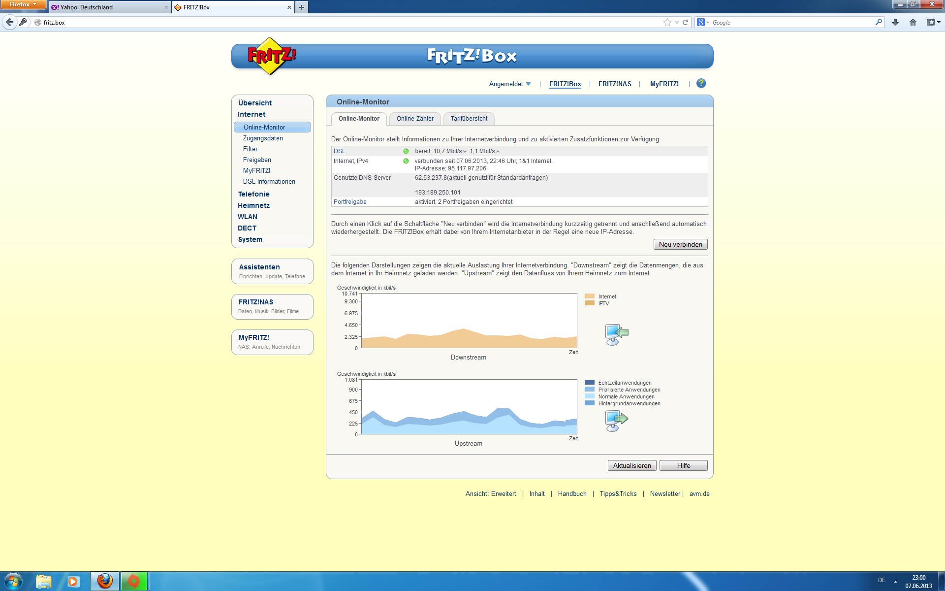

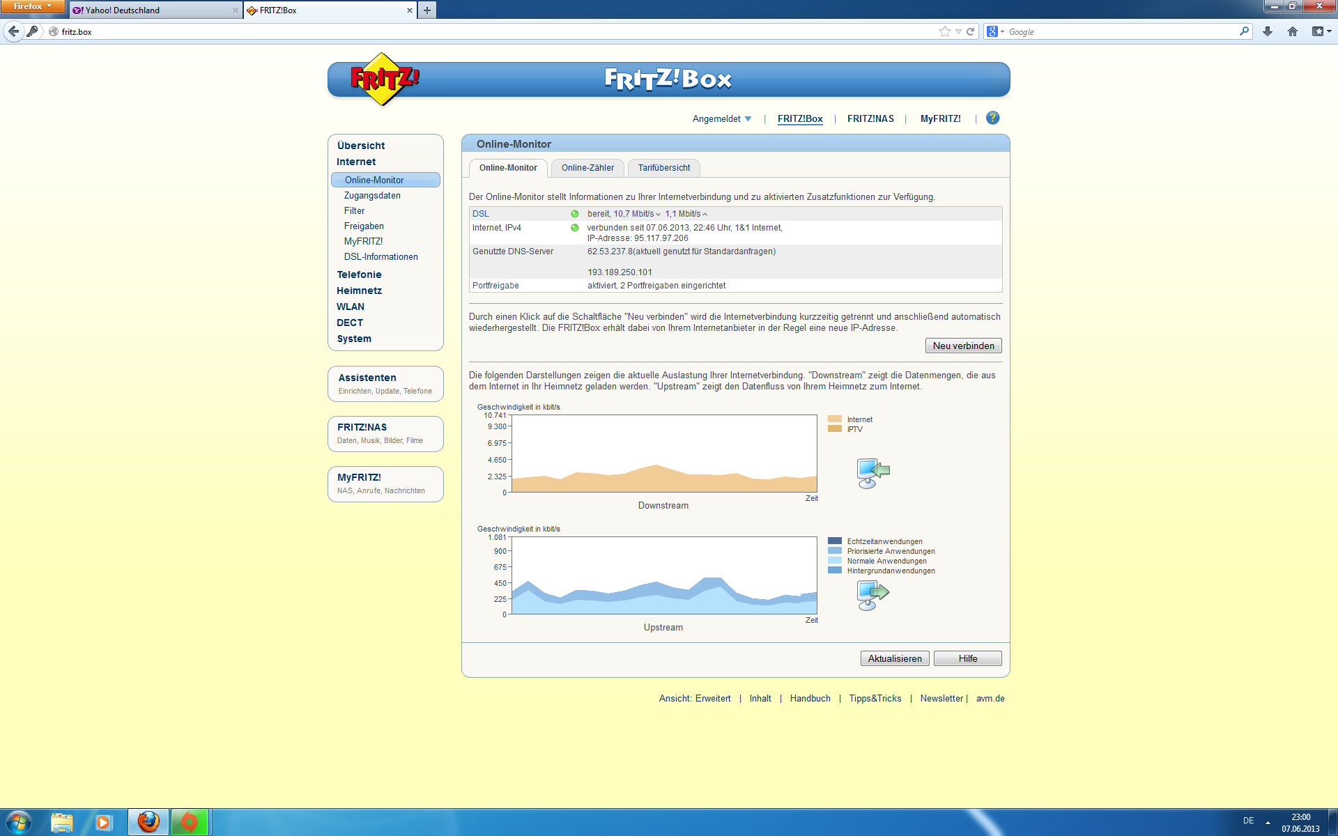

Ich bleibe schon am Ball. Das Hier ist mein Beweis, dass ich es vorher 10k DSL-Bandbreite kriege. 123.png

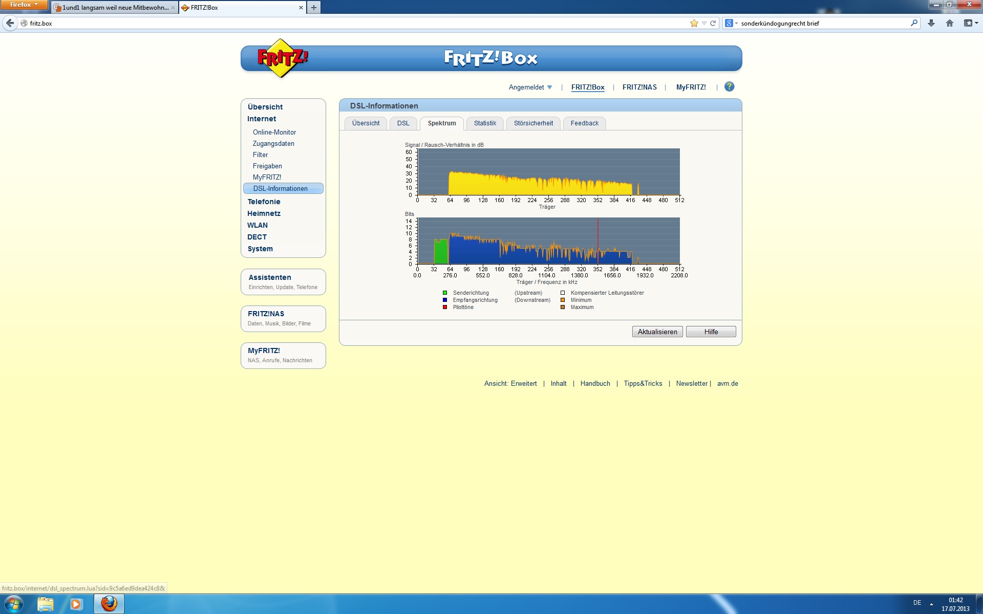

btw kann es durchauch sein, das auf eine benachbarte DoppelAder ein neuer DSL Anschluss geschalten wurde der deinen mit Crosstalk stört.

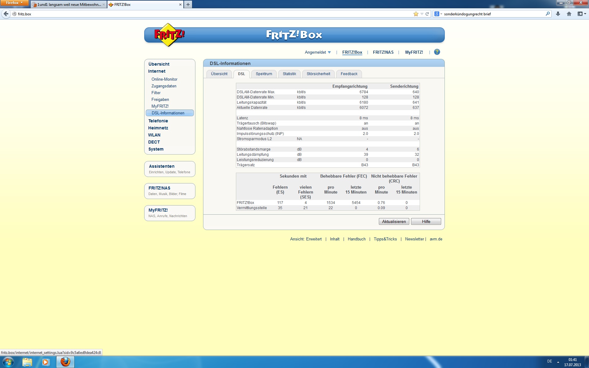

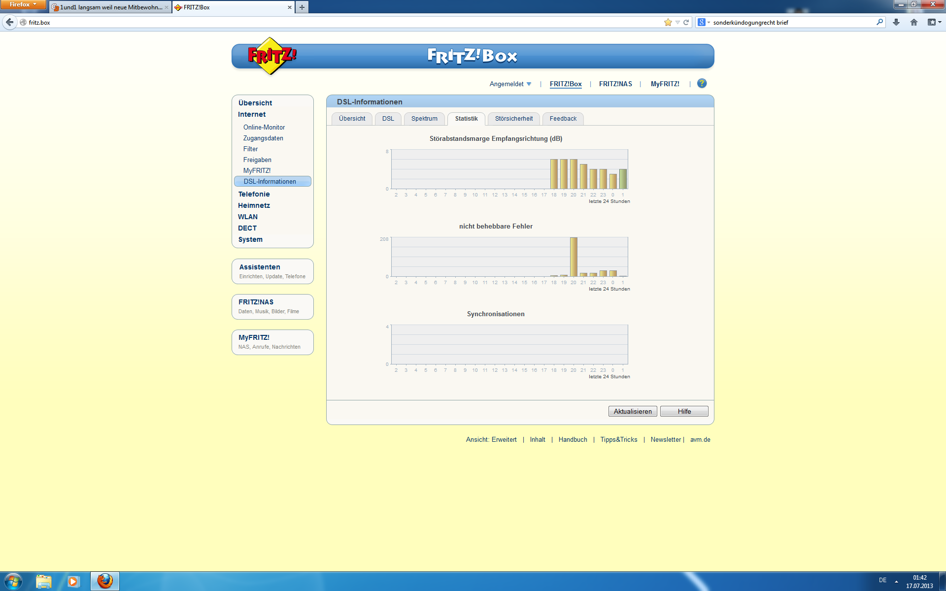

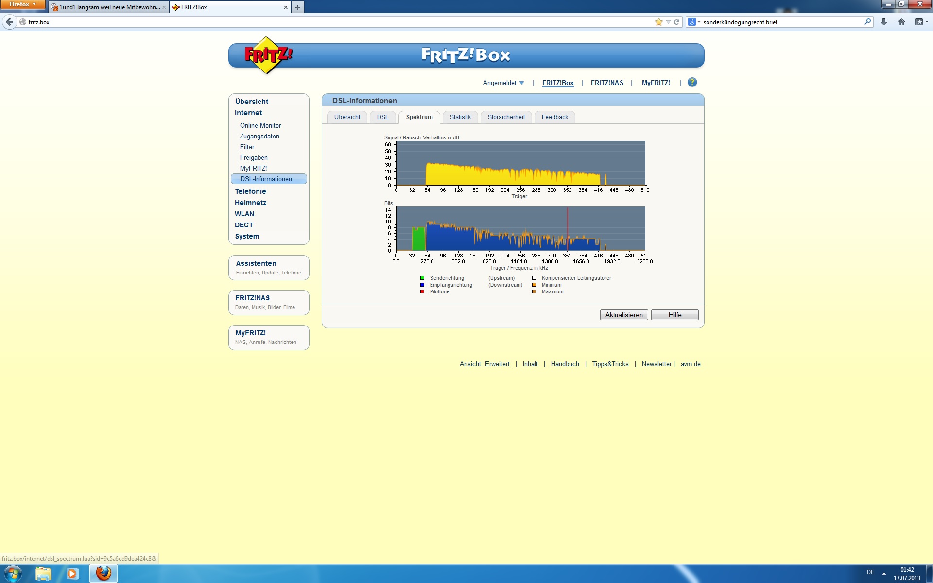

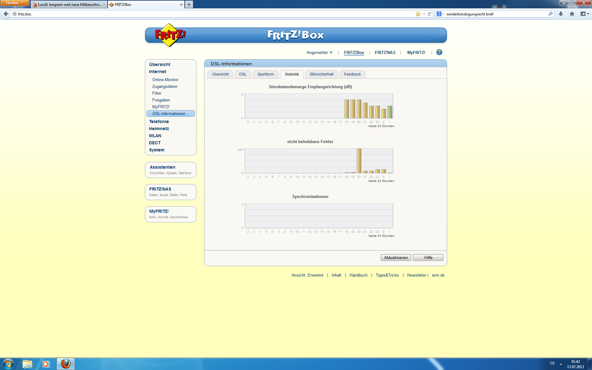

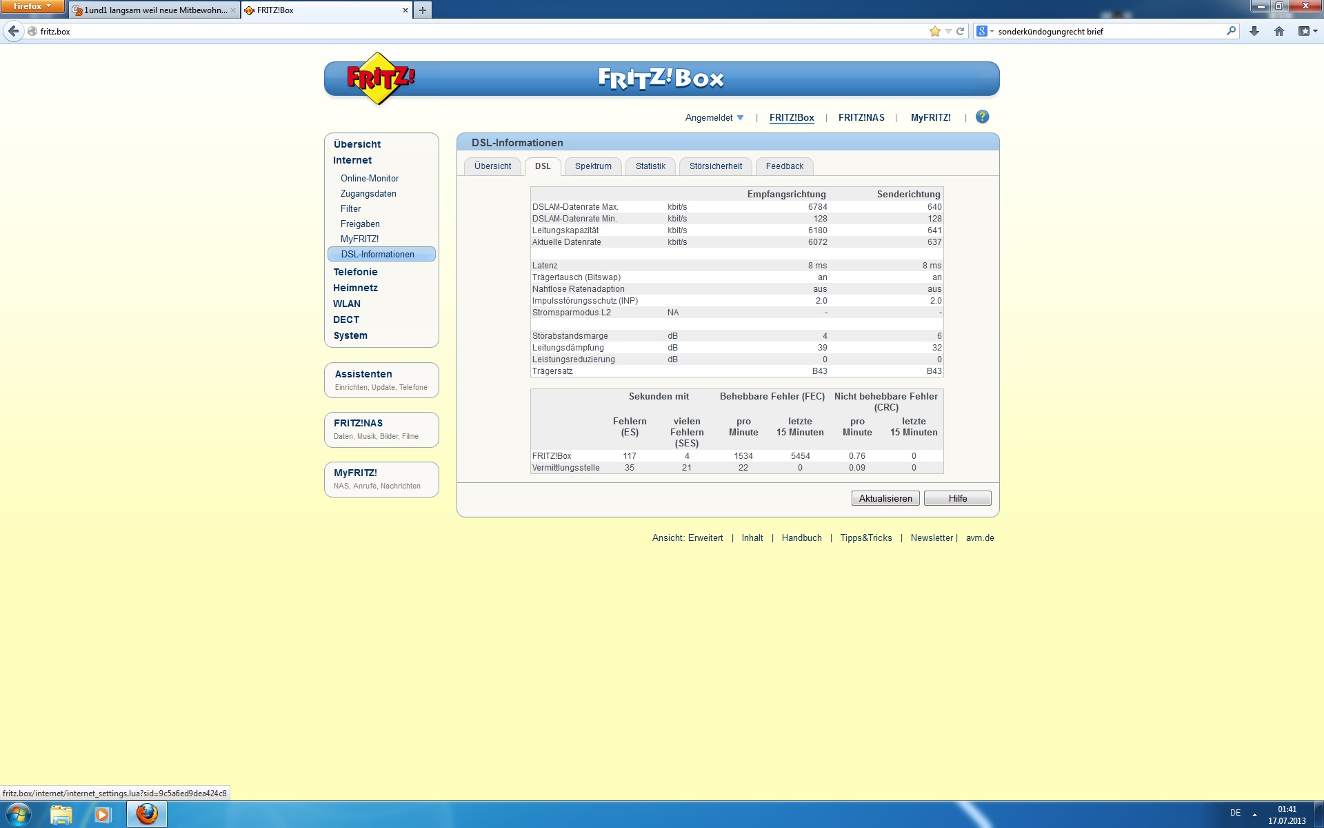

Bitte mal alle Seiten unter DSL Informationen als Screenshot posten (mal meine Anzeige als Beispiel)
Lohnt es sich Anbieter zuwechsel?

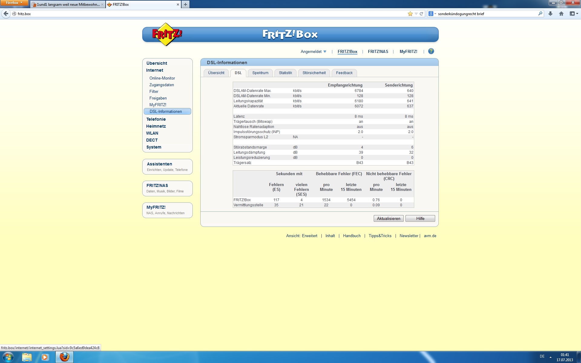

Vorher war "Aktuelle Datenrate" auf 10 000 nicht 6072
Laut der Leitungskapazität (errechnet sich die FritzBox selbst - daher kein 100% Verlass) geht bei dir nicht mehr. Und zur Primezeit (20 Uhr) gibt es schon viele Fehler bei der Übertragung, die nicht behoben werden konnten (siehste ja selbst in der Statistik).
FEC Fehler sind auch verdammt hoch (also Fehler die behoben werden konnten - sollte aber bei einer stabilen Verbindung gegen Null gehen).

Die maximale DSLAM Datenrate ist etwas niedrig. Ich vermute, dass das die maximale Vertragsdatenrate ist. Dementsprechend sieht es so aus als wäre von einem 16K Anschluss auf einem 6K Anschluss umgeschaltet worden.
Ich würd mal in der Ereignisanzeige nachschauen, wann die erste Synchronisation mit 6K war, nochmal anrufen und auf die Herabstufung hinweisen.

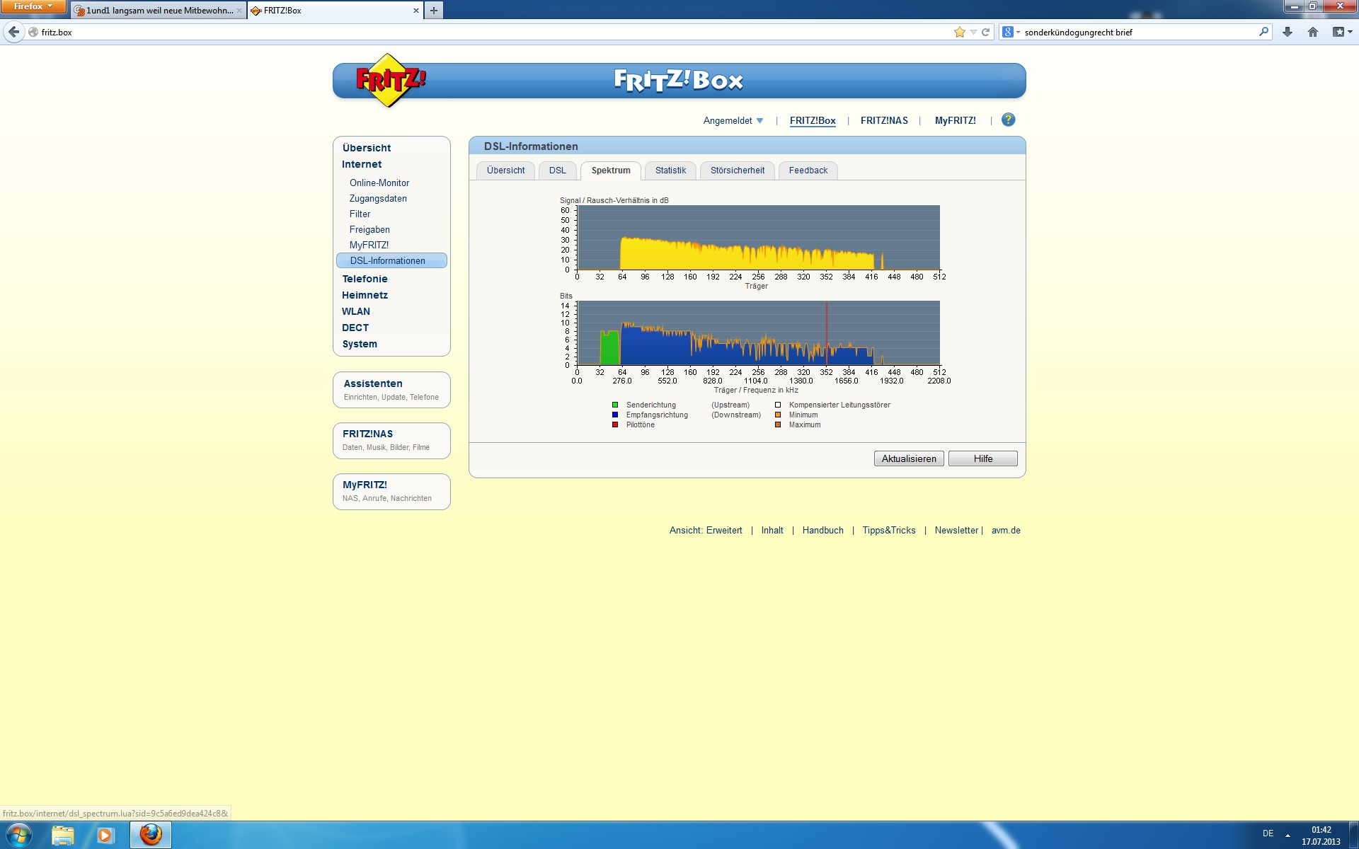

nein, du bist hier am Ende der Fahnenstange, man sieht am Spektrum ganz deutlich, wie der benachbarte DSLer stört, wäre auch bei nen anbieterwechsel zu 90 % so!
die FB holt hier schon ein maximus an leistung raus, wenn du zufällig derzeit eine 7170 hast, würde eine 7270 noch mehr rausholen (vielleich sogar die vollen 6700 ) können durch den besseren DSL Modem Teil.
aber störung melden etc ist leider in dem Fall fruchtlos
