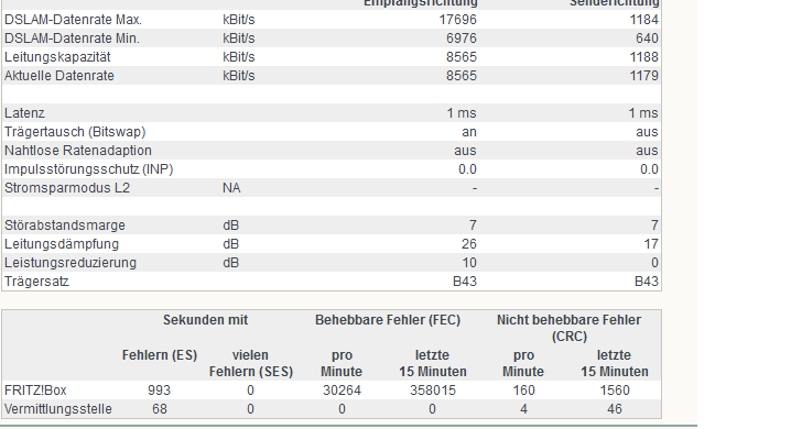

Geil, exakt das gleiche Problem hab ich seit 5. Mai (Vertrag wurde am 2.5. um ein jahr verlängert).
Alle 4 Stunden Sync abbrüche und 10 reconnects (immer der gleiche ablauf). Techniker da und meinte, dass ein neues dsl in der wohngegend aufgeschaltet wurde und es deshalb nicht geht. hat mich in der zentrale schon auf einen besseren platz gesteckt, aber mehr ging nicht.
Habe den Anschluss noch bei der Telekom und Internet bei 1und1.
Jedenfalls hatte ich seit 4 jahren nie Probleme (16k gebucht/13400-13800 kamen an). Vom einen auf den anderen Tag hats angefangen. Hardwaretausch und Leitungssicherheit erhöhen (Fritzbox Menü) bringen nichts. Sync jetzt mit 8,5k und trotzdem noch Abbrüche. Vorher 80CRC/Stunde, jetzt deutlich mehr. Hier mal ein Bild bei Spitzenzeiten xD
Jedenfalls hab ich angerufen und mich schriftlich gemeldet, dass die sich mal bewegen und mein internet wieder einstellen. weil das nervt!

wurde ein outdoor dslam bei euch in der nähe gebaut?
mach mal ein bild vom spektrum
